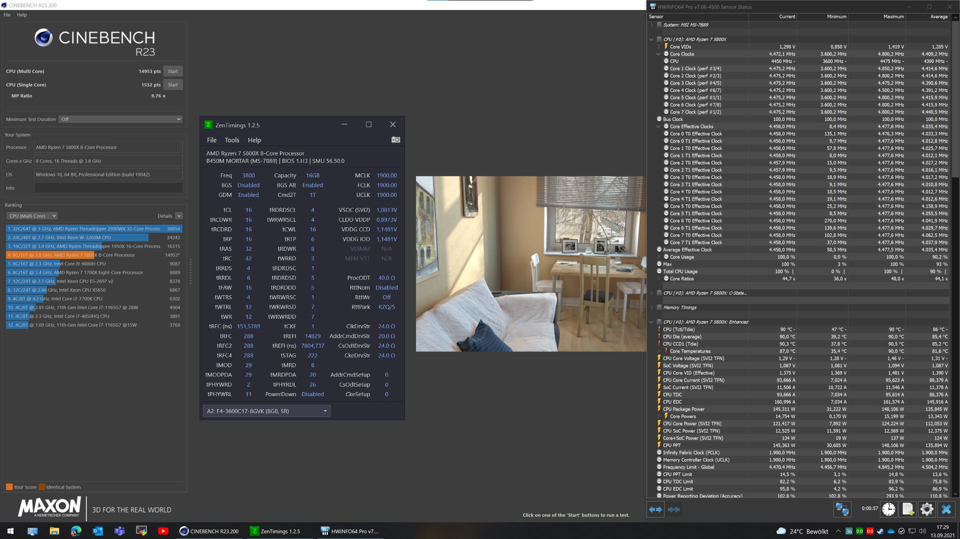

So siehts aktuell aus.. krass ich laufe da immer noch in die 90°C rein.. trotz Custom Loop und nochmal neu aufgetragener Kryonaut WLP ... ist das vielleicht der Grund?
Ist das nicht ein normales Ergebniss für ein 5800 ?
Naja, der is ja bekannt, nicht grad kühl zu sein, und ja das könnte auch n Grund sein.. Tjmax = 90°..
Mach mal im BIOS die Werte bei PBO auf "Manual" und stell mal auf 150W PPT, 165 EDC und 125 TDC und schau mal was dabei rumkommt + Screenshot hier bitte..
und guck bei HWinfo, ob da steht das er drosselt (steht iwo auch da, "Thernal Throtting")

Ein Custom-Loop sagt bei Ryzen 5000 noch überhaupt nichts aus, weil ein abgestimmtes Setting deutlich mehr ausmacht als nur die pure Kühlleistung allein. Ich hab's ja hier mit Holzi und anderen Leute, die mit'm MoRa und TechN-Block unterwegs sind, gegen getestet (z.B. hier). Sowohl mit dem 5800X (Scores) als auch mit dem 5900X (Scores) konnte ich relativ problemlos mit meiner popligen 280er AIO Top-Scores (CB R23 Rangliste) holen. Zumindest beim 5800X konnte ich noch mal eine ganze Ecke mehr durch das Schleifen der AIO-Coldplate und des IHS rausholen. IHS Schleifen beim 5900X hat dagegen so gut wie gar nichts gebracht. Siehe Link in der Signatur.

braucht man gar nicht gucken. 148w war max, 135w im avg. Ziemlich sicher das gedrosselt wurde.
Genau beim Setting komme ich nicht mehr sonderlich weiter.. Muss mich noch an den 'besseren' CCX machen, aber mein CPU scheint nicht sonderlich gut.. Hab zwei Cores die zwar die höchste Taktrate (4,65GHz) erreichen aber eben leider auch bei der höchstens Spannung (1,43V) aller Cores.
Vielleicht probier ich doch noch mal LM aus. Wollte ich eigentlich vermeiden, weil das Kupfer vom Cuplex Kryos damit reagiert, aber solange ich dann nicht mehr so arg ins Temp Limit laufe.. So nen abartiges Hitzeproblem hatte ich noch nie in 12 Jahren OC mit max VCores :X
Hört sich für mich völlig normal an. Bis 1,50v (sogar leicht drüber) ist unter Benutzung von PBO völlig normal.
Die ist mehr als ausreichend gut, glaub mir.

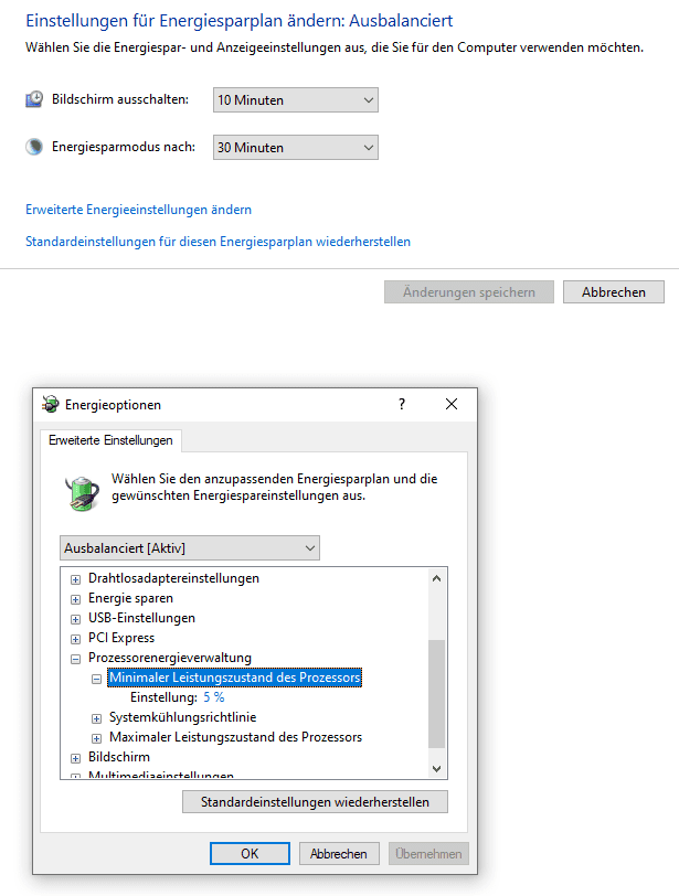

Hi, ich habe ein problem beim runtertakten der CPU, Takt bleibt immer bei 44er Multi Allcore 4.4Ghz, die vcore senkt sich so wie es sein sollte.
Bin da noch nicht ganz vertraut mit AMD Mobo
Mainboard ist B550 Tomahawk mit 5600x
Danke schon mal!

Die Energieeinstellungen ist es nicht, da habe ich schon selber geschaut.
Wenn der Multi auf Auto steht dann gehts ja. Nur sobald ich einen Multi einstelle (egal welcher) gehts net mehr hmmm?
Wenn du einen festen Multiplikator einstellst, bleibt der Takt auf diese Einstellung fixiert.
