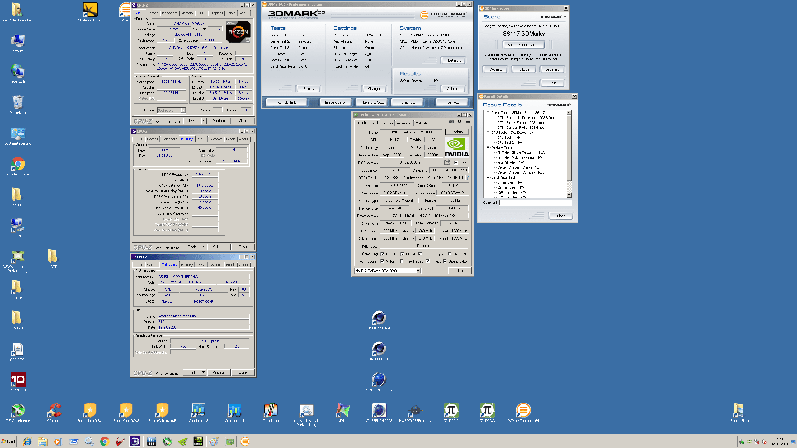

Am Samstag habe ich übrigens mal etwas 3D05 auf HWBOT gespielt. Da gingen mit dem 5950X übrigens problemlos 5.225 GHz fix mit 8C (SMT dis. & 1CCX - Wasser bei ca. 8°) :-).

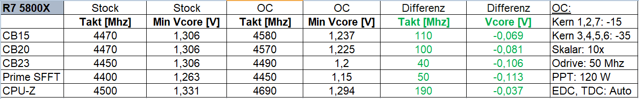

Zum Vergleich Allcore OC macht mein 5800X: 4600Mhz bei 1,21V und 4700Mhz bei 1,31V. Siehe hierzu auch:
Hier meine Einstellungen und die Differenz zu Stock (Die Werte wurden immer kurz vor Ende der Runs abgelesen)

Bevor ich den CO eingestellt habe, habe ich erstmal meiner Kühlung entsprechend das maximale PPT ermittelt. Das kann man z.B. mit Allcore OC machen. Um die 80°C nicht groß zu überschreiten habe ich 120 - 125W herausgefunden. (z.B. mit CB23 oder Prime Small FFT). Das Powertarget zügelt sozusagen die CPU und zwingt diese in die niedrigeren Spannungen während der CO an der Taktschraube dreht.
Meine guten Kerne habe ich mit Booster und leichtem Overdrive ermittelt. Sakalar ist ab jetzt immer 10x, hat irgendwie stabilisierende Eigenschaften. Dann Overdrive wieder auf 0 und die guten Kerne auf -15 gestellt. Dann bin ich mit den nicht so guten Kernen immer weiter runter gegangen, bis ich bei -35 gelandet bin. Zuguterletzt konnte ich dann noch 50 Mhz Overdrive raufschlagen.

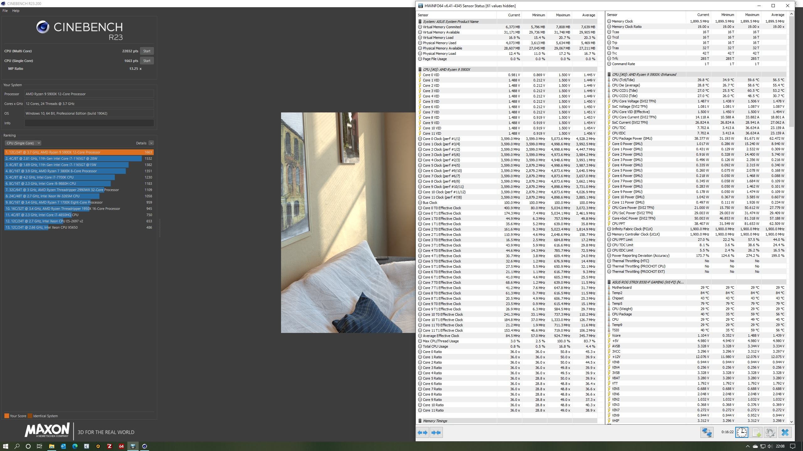

Hier mal mein Exemplar, aktuell teste ich wie mgr R.O.G. auch mit Allcore -15 und PBO +200 und manuell gesetzten Limits (Standard), also 142W/ 95A/ 140A. Dazu Scalar 10x. Ich konnte bei der CPU nach einigen Tagen Nutzung noch keinen Backscreen/ Bluescreen oder Idle-Neustart erleben. Cinebench R20, R23 laufen durch, CoD: BOCW ebenso (Single-Player). Home Office macht auch keine Mucken :LOL:.
Der beste Kern will wohl. Cinebench MC ist nicht ganz so stark bei mir, Allcore-Boost sind "nur" 4.350 MHz rum. Mit erhöhtem PPT und EDC ist hier noch mehr drin, natürlich zu Lasten der Effizienz. Ist es mir nicht wert, daher die Optimierung auf Standard-PPT. Ich teste weiter im Alltag...

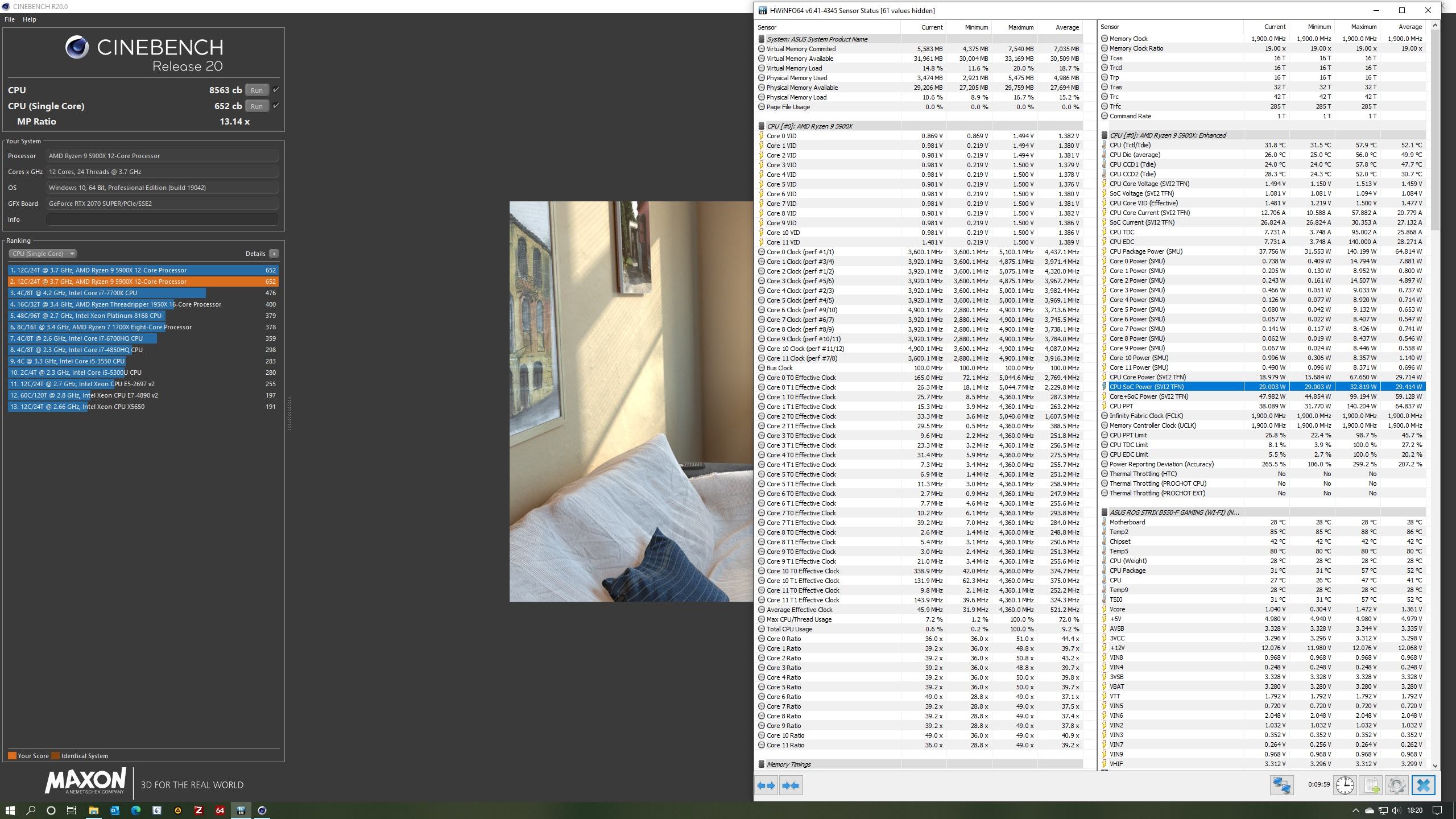

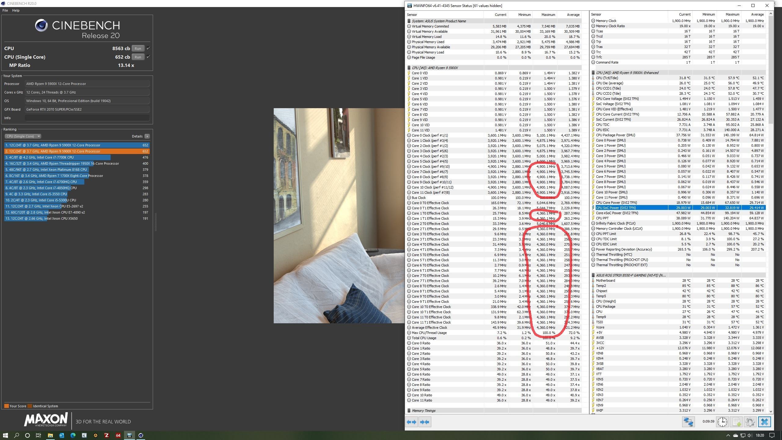

Also du solltest dein Setting evtl nochmal überdenken, weil außer auf deinen 2 guten Cores hast du Clock-Stretching bis der Arzt kommt.
Geh mit den anderen Cores weiter runter. Wird dir vermutlich deutlich mehr reale Performance geben.
Woran machst du das fest? Den Werten bei "Effective Clocks xx"? Die HwInfo-Screenshots zeigen nicht direkt nach dem MC-Run an. Ich habe zwischen den Läufen auch mal alle Werte im HwInfo resettet, um mal nur die Werte @ SC zu sehen. Oder dieses Booster-Tool ausgeführt. Die Anzeigen von HwInfo stehen so jedenfalls nicht im direkten Zusammenhang mit den Cinebench-Läufen (Multicore). Meist lasse ich auch erst den MC-Test laufen, und im Anschluss dann SC. Beispielsweise der Screenshot von CB R23. Laufzeit HwInfo 16 Min., max. PPT 81 Watt ->das ist hier nur die Protokollierung des SC-Laufs.
PS: CPU @ stock (PBO Auto, keine +x MHz, kein CO) ergibt bei mir weniger Punkte @ CB20 MC. Da liege ich dann bei ca. 8.300. Ich habe es mit den Ergebnissen in der Übersicht bei Computerbase verglichen. @ Stock ist mein Exemplar eher unterer Durchschnitt. Mit den aktuellen Einstellungen kommen etwa 8.550 Punkte dabei herum.
Was ist eigentlich von "Skalar" zu halten? Gibt es hier eine genaue Beschreibung, was dieser Weg zu bdeuten hat?
Korrekt, der effective Clock hat ne Differenz von ca. 550mhz bei dir und das ist das, was real anliegt.
Ich empfehle allgemein mehr Fokus auf z.B. CineBench Scores zu legen als auf den angezeigten Takt. Die Leistung des hohen angezeigten Takts kommt selten auf der Straße an. Hier ist das Thema Clock-Stretching eigentlich ganz gut Umschrieben und hat noch immer Gültigkeit: https://www.hardwareluxx.de/index.p...uen-ryzen-prozessoren-wenig-effektiv-ist.html

Das kannst du alleine aus dem Screen nicht ablesen. Wenn zwischenzeitlich einzelne 1 Thread Tasks auf den verschiedenen Cores gelaufen sind, kann man das aus dem Screen pauschal nicht beantworten. Deshalb würde ich mich was die Leistung angeht immer an Scores orientieren.
Natürlich kommt der real anliegende Takt in Form von Score in Cinebench an, und zwar punktgenau. Nur wenn man mit PBO (da fällt der CO auch rein) unausgelotete Werte versucht zu produzieren, dann entsteht Clock-Stretching und man kann sich den Kram auch sparen, da man so trotz tollen Fantasietakten weniger Leistung auf die Straße bringt als Stock teilweise.
Das kann halt bei manuellem Allcore OC ohne PBO nicht passieren. Ich könnt wetten, dass er für die zu 90% anliegenden Taktraten locker 200-300mv weniger bräuchte auf den Kernen. Das wirst du mit PBO aber nicht hinkriegen.
