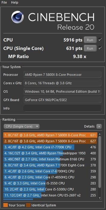

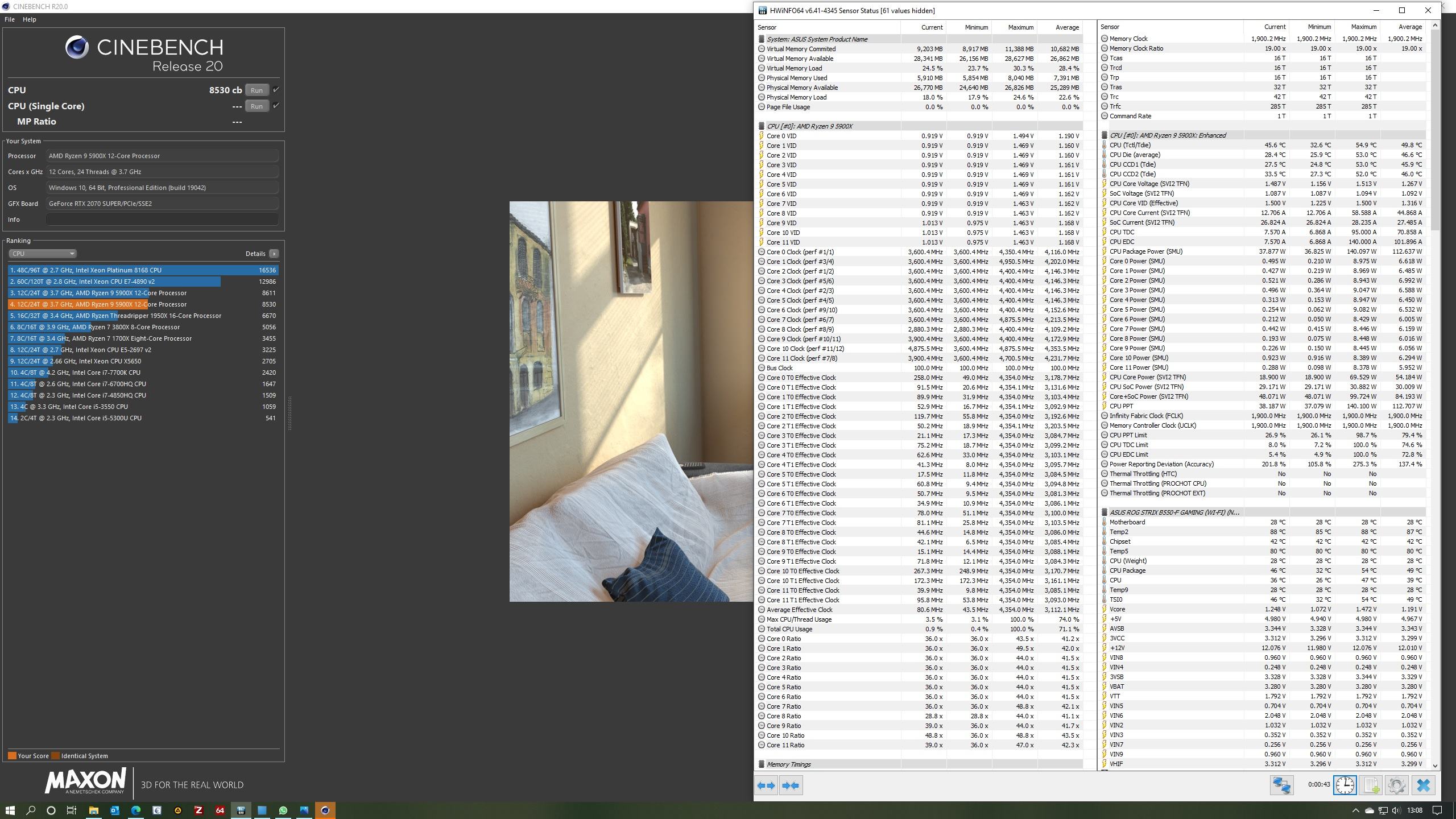

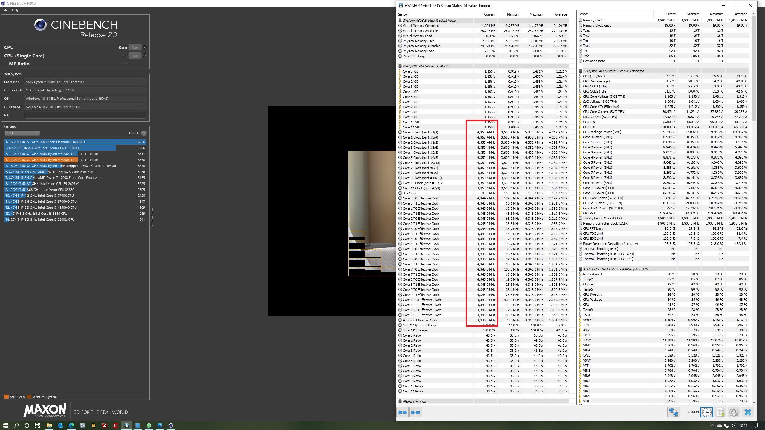

Lies mal bitte meine zahlreichen Edits seit deinem Posts (sorry :)). Die HwInfo-Anzeigen habe ich wohl nicht sinnvoll gewählt ...
Für den Single-Core-Lauf passt das doch, oder? Nur die beiden besten Kerne (C0 + C2, im Ryzen Master Gold + Raute) werden genutzt. Preferred Cores.
Das ändert nichts an dem was ich geschrieben habe ;)
Das ist in etwa so als willste n Parkticket für ne Stunde kaufen das 1 Euro kostet, schmeißt aber 5 rein und kriegst nix wieder. So kannst du dir in etwa dein Setting vorstellen.
Real müsstest du damit für 5 Stunden gekauft haben ;)
Es ist halt einfach nicht gut ausgelotet. Mehr will ich dir garnicht sagen.
Bezüglich der effektive Clock, ggf. auchmal lesen was im Hwinfo geschrieben wird, lastet man die Kerne entsprechend aus, so sollte eigentlich kein großer Unterschied zu sehen sein, bei Iceman sieht man eben nur das er CB einmal Multicore hat laufen lassen(Dort dann ~4300 und eben den SC run mit ~5GHZ auf den besten Cores)
Zumindest bei mir ist es so wenn ich jeden Core MAX auslaste dann ist der Unterschied zwischen effektive und normal fast nicht vorhanden.

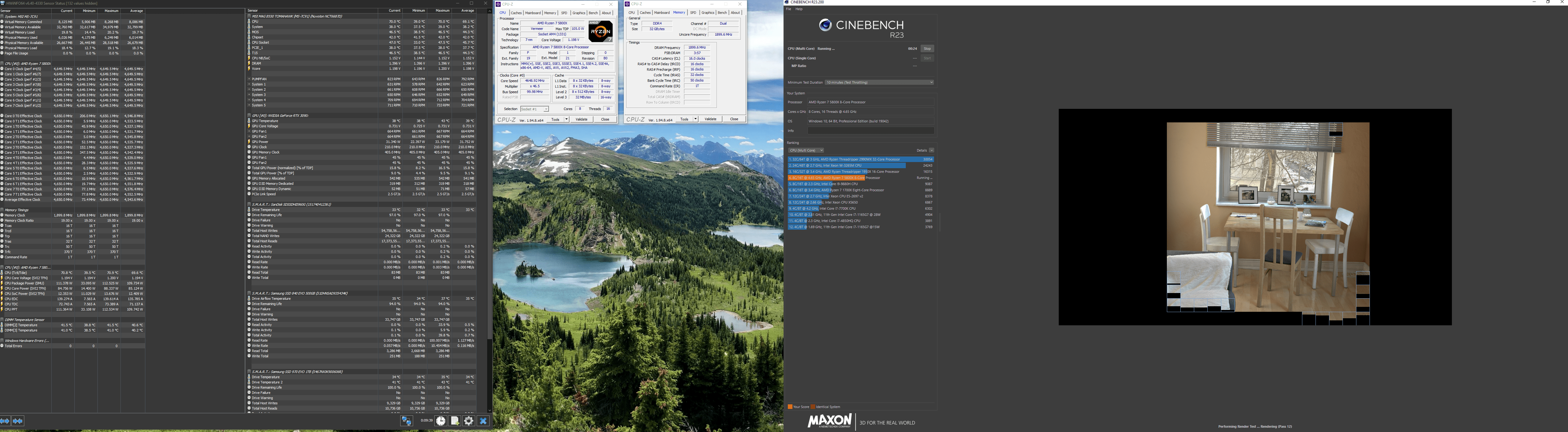

@ def:
Da bin ich nicht deiner Meinung. Oder wir reden aneinander vorbei? In der Zeit, wo ich HwInfo resette, CB20 CPU (Multicore-Run) starte und nach dem Durchlauf einen Screenshot erstelle schießen einzelne Kerne mal eine Millisekunde hoch -> das steht dann in der Maximum-Anzeige beim Clock. Das ich diese Werte nicht im eigentlichen Allcore-Test genauso wiederfinde unter den Effective Clocks, ist für mich nicht überraschend?
Hier mal ein frischer Screen -> CB gestartet, HwInfo gestartet, HwInfo noch einmal resettet, dann sofort den Test, dann als Screenshot festgehalten. Unter Current Clocks waren während des Laufs die Werte zu sehen, die nun @ Effective Max. ausgewiesen werden. Also 4.350 MHz.

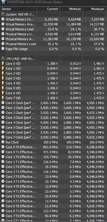

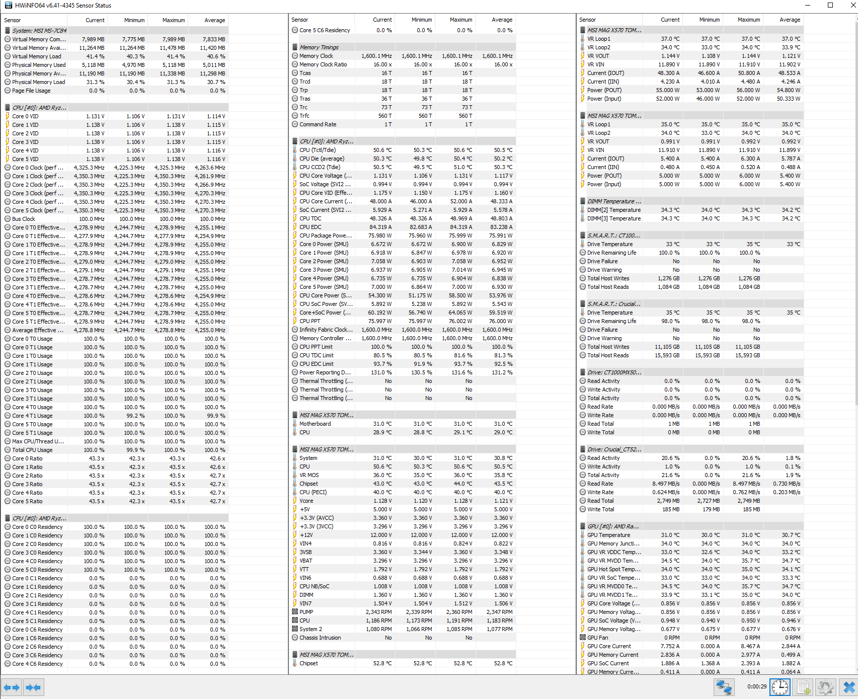

@Iceman021 Mach mal bitte einen Screenshot von HWiNFO während eines Multicore CB Runs und poste das hier, damit wir nicht mehr aneinander vorbeireden :)
Gesagt, getan :)
  • Danke
Reaktionen: def
Dann nehm ich alles zurück und deine vorigen Screenies waren echt sehr ungünstig gewählt =)
Jo sorry, hier hätte ich sinnvoller dokumentieren müssen :wink:. Aber danke für deinen Gedankenanstoß! Ab welcher Takt-Abweichung "Clock <-> Effective" kann man von Clockstretching ausgehen?
Clockstretching ist einfach nur ein Begriff für die Differenz von angezeigtem und effektiv anliegendem Takt. Wie weit das auseinander geht ist ja egal. Merken wirst du die 5mhz bei dir sicher nicht ;)
Ja habe ich. Die Gesamtleistung steigt in allen Szenarien, dem höheren Takt entsprechend, aber nur minimal. Für den alltäglichen Gebrauch eher unrelevant.
Vorteile aber jetzt. Ich habe einen fast unhörbaren PC auch unter Last, wesentlich niedrigere Temperaturen und eine Allcore Spannung, die dem Takt besser entspricht. Zudem ist die Boostspannung jetzt niedriger: Stock 1,494V jetzt: 1,388V. Boost ist immer noch 4900Mhz.
Ich meinte eher im Vergleich zum Allcore-OC.
Zu Standard ist schon klar. Das standard Setting von AMD ist ja typisch eher für den Kompost.
Ja, Ergebnisse entsprechen denen der Allcore Einstellung im Multi. Single Core Werte sind natürlich leicht höher im Gegensatz zu Allcore. Aber das war ja das Ziel, den Boost zu behalten.
Wegen der ganzen Verwirrung benutzt man ja auch nicht einfach die Max-Werte in HWInfo, sondern die AVG-Werte über einen kleinen Zeitraum (1min reicht) und resettet diese während der Benchmark läuft. Klar, die Punkte sind dann verfälscht (für die korrekten Punkte muss man den Bench eben nochmal ohne HWInfo laufen lassen), aber dafür kann man jetzt die AVG-Werte wunderbar vergleichen. Für Single-Thread- oder Teillast funktioniert das natürlich nicht mehr. Bei ST-Last kann man aber zumindest per CPU-Affinity den Kern fest zuweisen, dann funktioniert das immer noch mit den AVG-Werten.

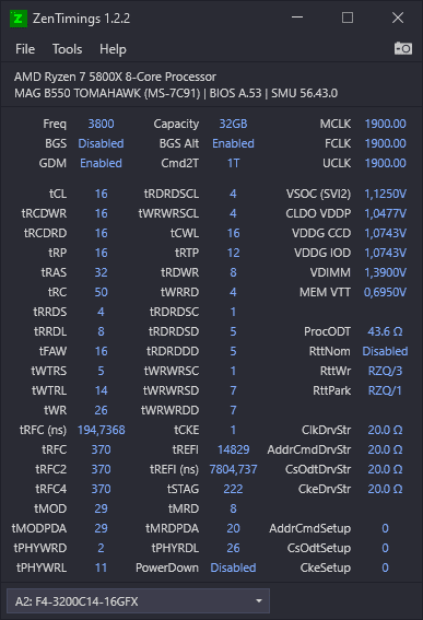

wenn der pc nach 30min rebootet bei prime mit dem fehler
Schwerwiegender Hardwarefehler.
Gemeldet von Komponente: Prozessorkern
Fehlerquelle: Machine Check Exception
Fehlertyp: Bus/Interconnect Error
Prozessor-APIC-ID: 0
Die Detailansicht dieses Eintrags beinhaltet weitere Informationen.
ist das dann zu wenig cpu power oder soc?
CO/UV/AutoOC am Start? Wenn ja, dann erstmal nur das RAM-OC gegenchecken, also CO/UV/AutoOC deaktivieren.

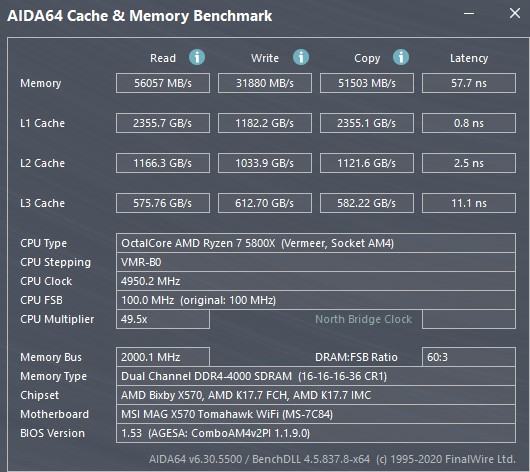

Neues MSI Bios .... Speicher läuft wieder 2000/4000 OHNE! whea fehler...
das gibt doch Hoffnung :)
Mittlerweile sollte es doch bekannt sein, dass über 1900 FCLK mit den aktuellen Bios-Versionen nicht viel geht. Klar, kann man testen, aber dann nicht wundern, wenn's nicht stabil läuft.
"Speicher läuft wieder 2000/4000 OHNE! whea fehler..."
Wird nicht langen laufen, wetten? ;)
@qiller ohne oc des cpu geht das cpu läuft auf 4600 allcore bei 1.25v
Dann einfach erstmal ohne der manuellen Übertaktung und nur mit deinem RAM-OC versuchen. Ich weiß ja nicht, wie gut/lang du dein RAM-OC ausgetestet hast, aber obiger Fehler kann wohl durch IF-, aber auch CPU-OC ausgelöst werden. Also musst du systematisch rangehen.
Na dann hoff ich doch mal, dass das noch ungetunte Aida-Werte sind, denn die reißen einen noch nicht vom Hocker :>.

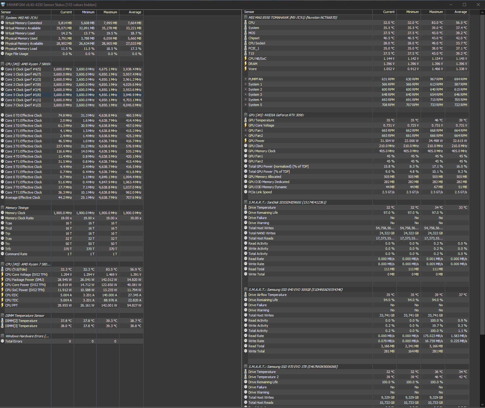

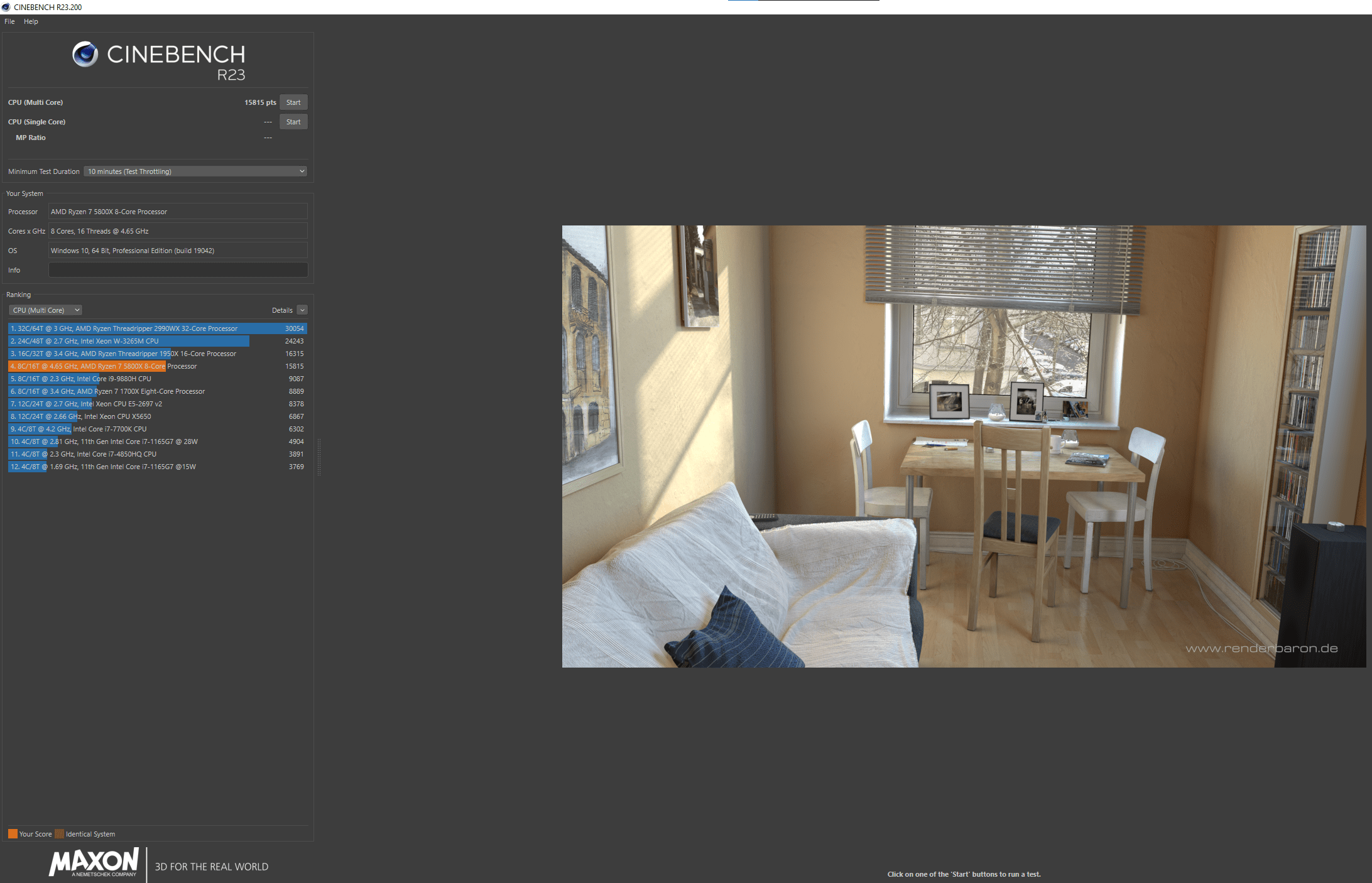

So, hab mich mal heute da dran gesetzt und verschiedenste Szenarien probiert.
Bin so bisschen dem gefolgt: https://hardware-helden.de/zen-2-ryzen-3000-overclocking-guide/ und dann aber natürlich mit der Voltage nach unten gegangen.
Im Anhang mal eine Tabelle, die mein Vorgehen zeigt.
Erst ohne jeglichstes OC (RAM OC mal ausgenommen) laufen lassen und die Werte notiert.
Dann mit der Voltage nach unten gegangen. Tiefer als 1.2V hab ich allerdings nicht probiert.
Dann mit der Taktung nach oben, bis es zu abstürzen / ausschalten kam.
Dann mit der Voltage wieder nach oben, aber wurde mir wieder zu heiß.
Was mich allerdings stark gewundert hat sind folgende Dinge:
1. Sobald ich eine fixe CPU Ratio setze, kommt weder PBO noch der Curve Opti zum Einsatz. Egal was ich da für Werte eingetragen hab, sie wurden ignoriert und das Ergebnis war nicht anders, als wenn ich beides deaktiviert gehabt hätte.
2. Sobald ich die manuell im BIOS gesetzte Core Voltage auf Auto stelle, und obwohl ich im PBO die PPT manuell auf 110 gesetzt hab, ballert der Prozessor wieder bis 1.47V und 140W hoch. Siehe Screenshot vom HWInfo, zu Lauf #15.
Hab ich da irgendwo einen Denkfehler? Falls benötigt, kann ich gern nochmal Screenshots von jeder Einstellung im Bios und den durchgeführten Runs von CB machen.
Stabilitätstest kommen dann jetzt.
//Edit:
Bei den Sweetspotsettings schmiert CB23 nach 1 Minute im Throttle ab. Hab daraufhin mal PB (und damit CO) komplett deaktiviert. Daraufhin läuft der Test schonmal 2.5 Minuten, aber dann startet sich der komplette Rechner neu.
CPU Ratio auf 46.5x, 1.2V und PBO aus: CB23 läuft die 10 Minuten durch. Temperaturen bei maximal 70.9°C

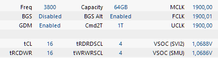

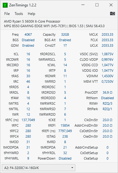

Weil ich den RAM auslote für Standard. 1800 synch ist nämlich verflucht schnell - mit den richtigen RAM-Timings. ;) Wer braucht da noch PBO?
101 deswegen, weil 98,xx Schice aussieht und zudem mein System es kann^^. SOC-Voltage ist halt auf Standard. Und das sind bei meinem Board und dem 5900X nunmal 1,2V. Mit 1,10V kommst nicht weit...
Auf die Schnelle sah 1900 synch kein Land gegen meine obigen "scharfen" 1800er Einstellungen^^. Das wird aber alles noch Stück für Stück ausgelotet. In der Ruhe liegt die Kraft. :)
Mit 1,100V kommst du nicht auf 1800 IF? 1900 IF läuft bei mir selbst mit DR Vollbestückung unter 1,070V. Für 1800 reichen mir auch < 1V.
Finde deine Timings jetzt auch nicht sonderlich scharf für B-Die ~3600 MHz, mit nem scharfen 3800er (oder ggf. mehr bei Zen 3) Setting sollten ~55 ns drinnen sein.
PS: Glatter Bus ist mit Spread Spectrum off möglich bei GB, würde mehr meinen PCIe Geräten nicht antun wollen in nem Daily Setting (gerade den m.2s). Warum auch?

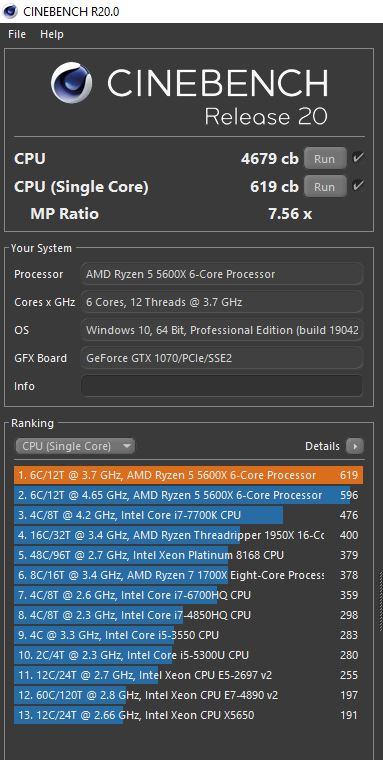

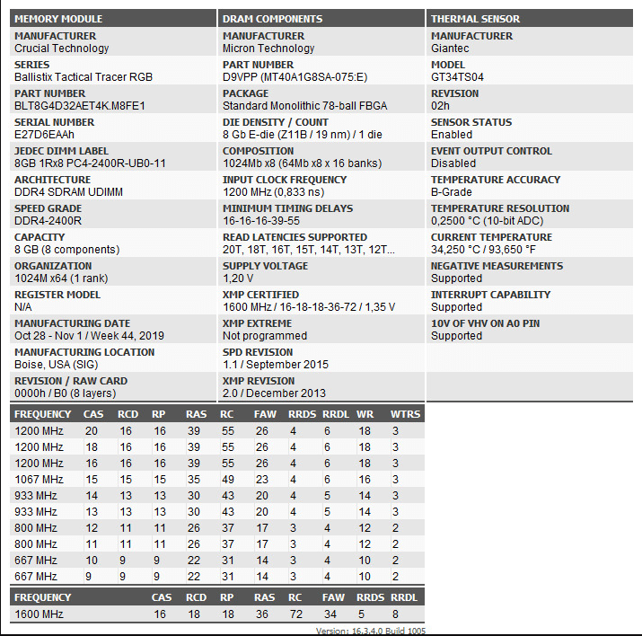

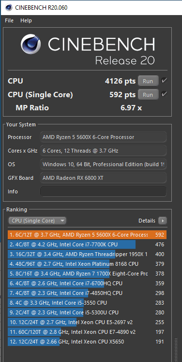

Habe meinen 5600X mit dem neuen Bios von MSI mal alles auf Default aus XMP Profil vom RAM getestet in CB20 Run.
Der Screenshot von HWINFO wurde während CB20 lauf resettet für die Durchschnittswerte...
Das Ergebnis scheint mir etwas niedrig auszufallen oder was meint Ihr?
Mit gutem RAM und Auto OC via Curve Optimizer. Erwarte nicht zuviel von den kleinen.... alles andere Kostet halt ein paar Mark mehr :devilish:
Aber dafür mit Luft gut kühlbar und stabil
Ok, dann ist der Wert nicht so schlecht wie ich dachte. Single hatte ich 592 Punkte...
OC war nur über Curve Optimizer? Bei wieviel + bist gestartet?

Ist bei mir aber nunmal so mit 5900X + Master B550 inkl. F11p-Bios. Mit dem F11n genau das Gleiche. Stelle ich V-SOC auf 1,10V oder weniger geht es nicht! War so ziemlich das erste was mir anhand Pics von anderen aufgefallen ist. Aber die haben alle kein Gigabyte B550er Aorus Master am Start mit 5900X oder 5950X.
Vielleicht ist das mit den 1,20V auch nur Auslesefehler oder eben so gewollt oder falsch von Gigabyte hinterlegt oder was weiß ich - KA. Leider finde ich nirgendwo ein Datasheet, wo genaue Voltages festgelegt sind. War bei Intel alles auffindbar...
Und du hast ein 570er mit welcher Ryzen 5000 CPU? Vergleichbarkeit leider nicht vorhanden. Trotzdem finde ich es gut, das du da draufrum reitest. Ich komme ja von Intel und bin für jeden Tip dankbar, will ja nicht das sich die schöne neue HW verabschiedet. :d
