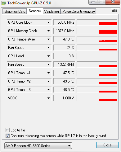

sag mal hast du grad noch gezockt? deine karte ist meiner meinung schon etwas warm im leerlauf, oder hast du aussentemps von über 30°?
http://gpuz.techpowerup.com/10/12/29/hw2.png
Ja..5min vorher..eigentlich verändern sich die Temps nicht mehr.
Man muss dazu sagen das mein Case nicht SUPEr durchlüftet ist (Wakü) zudem wegen Multimonitor er nicht in den 2D Modus geht, erst da spart man richtig Energie ein, was auch die erhöten Temps zur Folge hat. Anscheinend ist das so ein schweres Problem, dass ATI/NV seit Jahren nie hinbekommen bei 2 oder mehr Monitoren die Karte sparsam zu kriegen.
Ich bezog mich eher auf die auftretenden Peaks beim Takt(Vcore).
MFG Jubeltrubel
