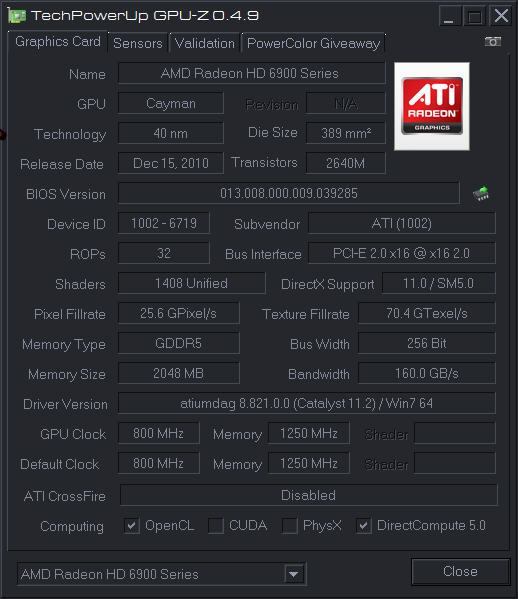

Habe Probleme beim flashen
Hallo zusammen,
ich habe ein Problem mit dem flashen meiner Grafikkarte. Die Karte ist die Sapphire Radeon HD6950 2GB DDR5, siehe Bilder, und ich habe sämtliche Anleitungen versucht die zu finden waren. Der Bios Switch steht auf 1. Die Fehlermeldung die ich mit Winflash erhalte ist, dass das ROM nicht gelöscht werden kann. Auch über den DOS Modus als Admin mit den entsprechenden Eingaben kann ich die Karte nicht freischalten bzw. flashen. Mittlerweile habe ich keine Ahnung mehr was ich noch tun kann bzw. falsch gemacht habe. Meinen Virenscanner hab ich vorsichtshalber auch mal deaktiviert, aber daran liegt es auch nicht. Als *.bin Datei habe ich diese hier benutzt "Sapphire.HD6970.2048.101124". Die *.bat Datei in dem Paket von Techpowerup funktioniert auch nicht.
Gibt es noch eine andere Möglichkeit die Karte zu flashen oder habe ich etwas übersehen? Über jegliche Hilfe bin ich sehr dankbar.
Danke schonmal im Voraus.

Hallo, ist das flashen noch möglich?
Will mir heute eine 6950 bestellen, kann jedoch nirgendwo finden von welchem Hersteller es am besten geht.
Grüße
hi,
der hersteller ist eigentlich egal solange sie im rev. design ist.
