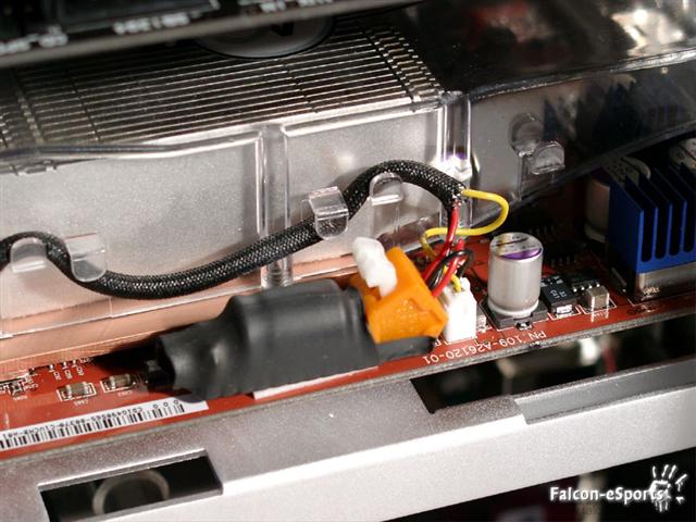

Du kannst dir von anddill aus dem 3dcenter forum auch einfach so nen fertiges kleines Modul / Platinchen zuschicken lassen, dass du dann selbst dazwischen klemmst. AFAIK musst du dann nicht mal selbst löten :)
@gotu: kannst du evtl mal nen bild davon machen? würd mich interessieren. wie war denn der einbau? Zur not könnte ich noch nen Bekannten E-Techniker fragen ob er mir das lötet, würd er bestimmt auch machen, und dann wahrscheinlich auch ordentlich...aber ganz ohne löten wär mir natürlich noch lieber
@DOPIERDALACZ: Klar kannste die Powercolor auch flashen, solltest dann nur evtl das passende Bios laden, sicher ist sicher!
@humelmm: Ich habe mir das Ding komplett umbauen lassen (Silencer zu anddill geschickt), weil ich mir das selbst auch nicht zugetraut habe (da wusste ich noch nicht genau (bzw. weiß immer noch nicht) wie das mit den Platinchen abläuft) bzw. nicht mal selbst nen Lötkolben habe. Der Silencer sieht dann so aus wie im entsprechenden Thread auf 3dcenter, den du glaube ich schon kennst?

Im Anhang das Bild des Antiklackermods so wie er bei anddill zu erhalten ist. Zur Montage muss lediglich das Kabel zerschnitten, kurz abisoliert und eingesteckt werden.
Wenn man es selber machen will, muss man den Silencer aber nicht abbauen, wie du vielleicht vermutest. Man muss nur das Kabel aus der Führung aushaken...dann hat man genug Freiraum, um den Widerstand bzw. die Widerstände (parallel zur Leistungsaufteilung) und den Kondensator anzulöten. Das dürfte kein Problem sein. Wenn ich das nächste Woche gemacht habe, werde ich mal ein Bild davon posten.

@MrMacGuyver: Klar hab ich das Bild schon gesehen, kenne den Thread ja längst, deshalb weiß ich ja auch, das ich das nicht unbedingt möchte. Der Post von gotu hörte sich so an als hätte er die von ihm erwähnte Platine drauf und davon wollte ich mir einfach mal nen Bild machen....Naja egal, werd mal sehen wie ich das löse
edit: Oh, seh grade dass du nen Bild angehängt hast, wo schon so ne Platine drauf sitzt. Danke! Hab daraufhin mal im 3DCenter nachgelesen und er will 5 Euro für das Ding haben, dafür löte ich Grobmotoriker nicht selber. Und ich muss nicht aus dem Haus zum Kondensatoren kaufen...
edit2: kurze andere frage, weiß wer ob der Silencer auch auf das x800'er Modell von Asus passt? Meine ich hätte da mal was gelesen!?
Soweit ich weiss ist das von mir gepostete Bild sogar von nem Silencer auf ner X800 von ASUS. Schau einfach noch einmal auf Seite 8 oder 9 in dem 3DCenter-Thread nach...da müsste es stehen.
tatsächlich, hast recht! auch wenn das auf dem bild so aussieht als wären unabhängig vom silencer die rambausteine gekühlt...bei meinem ginge das nicht, da werden alle rambausteine mitgekühlt...naja, ich werd sehen: der kerl hat den silencer echt bestellt ohne zu wissen ob er auf seine karte passt,egal, dafür hat er nur 13 euro + porto gezahlt bei ebay
