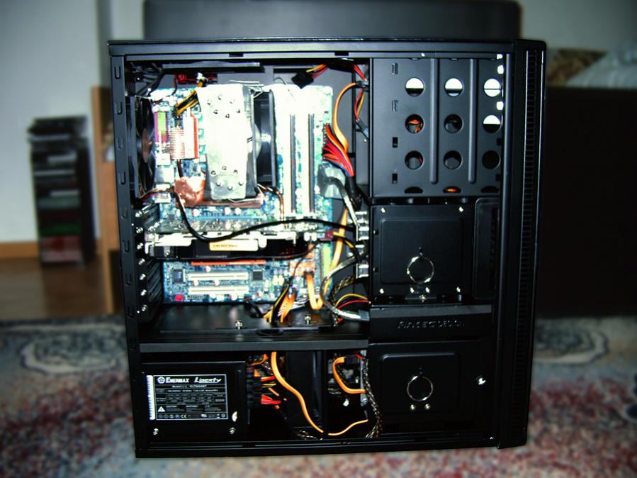

1.1 Kabelmanagement:
Das Kabelmanagement des Gehäuses ist echt klasse. Zwar dauert der Einbau der Komponenten wesentlich länger, wenn man alle vorhandenen Schächte und Öffnungen nutzen möchte, aber es lohnt sich.
Allerdings ist auf der Rückseite des Mainboards relativ wenig Platz für dicke Kabel. So findet mein 24-Pin-Stromkabel nur sehr knapp Platz inmitten von Gehäuse- und Zwischenwand. Auf dem Foto der Gehäuserückseite sieht man auch, dass es relativ eng in der Durchführung zwischen unterer Kammer und Rückseite der oberen Kammer für die Kabel wurde – dies hängt zum Großteil am sehr dicken 24-Pin-Stromkabel.
Ein Netzteil mit modularem Kabelsystem ist ebenfalls sehr nützlich für eine saubere Kabelverlegung im Gehäuse. Mein Enermax Liberty hat zwar ein solches System, jedoch sind die Stecker auf den Kabeln teilweise relativ ungünstig positioniert, sodass ich zum Beispiel auf der Gehäuserückseite die Kabel direkt an den nicht verwendeten SATA- und Molex-Anschlüssen stark verbiegen musste, damit die Stecker dichter anliegen und somit sich überhaupt die Gehäusewand schließen ließ. Andere Beispiele sind unvorteilhaft kurze Abstände zwischen den Anschlüssen, was bei dem Bild mit der Gehäuseinnenansicht gut zu erkennen ist. Dort ist hängt ein ungenutzter 4-Pin-Molexstecker des Stromkabels für den DVD-Brenner und die Lüftersteuerung direkt vor der Aussparung zur Kabeldurchführung. Aber genug Kritik zum Netzteil, es geht ja schließlich um das Gehäuse :d
Rein optisch hätte es besser ausgesehen, wenn ich das Netzteil um 180° gedreht hätte (Verbau des Netzteils in zwei Richtungen ist ja möglich), dann wäre nämlich anstelle des Aufklebers eine glatte schwarze Fläche mit Enermaxprägung zu sehen gewesen, aber ich hatte zum einen Angst, dass das Netzteil in umgedrehter Position vielleicht schlechter arbeitet und zum anderen hätte dann wahrscheinlich die 8-Pin-12-Voltleitung nicht mehr sauber hinter dem Mainboard verlegt werden können, ohne eine Verlängerung zu benutzen. So passt sie von der Länge her perfekt bis zum Anschluss auf dem Mainboard. Dies führt mich gleich zum nächsten Punkt:

Wie bereits gesagt ist die 8-pin-12Volt-Leitung des Enermax Liberty 500W lang genug, um den Anschluss auf dem Mainboard ohne Verlängerung über die Rückseite des Gehäuses zu erreichen. Allerdings scheinen neuere Revisionen dieses Netzteils kürzere 12-Voltleitungen zu haben (laut anderen Usern). Deshalb poste ich hier noch einen Link zu einem Verlängerungskabel: *Klick*
Der auf dem Gigabyte P35 DS4 Rev. 1.0 verbaute Thermalright Ultra 120 extreme passt ohne Probleme in das Gehäuse.
Zwischen der Fronttür und den Laufwerken sind nach meiner Messung etwa 22mm Platz vorhanden – somit sollte auch für weit ausladende Lüftersteuerungen genügend Platz vorhanden sein. Die Montage der Laufwerke/Lüftersteuerung in den 5 1/2 Zoll-Schächten wird durch ein Schienensystem realisiert. Ich weiß nicht, ob das evtl. problematisch bei manchen Lüftersteuerungen sein könnte, aber meine CoolerMaster Aerogate 3, die eine kurze Lüftersteuerung ist (nur eine Schraube je links und rechts zur Befestigung), ließ sich einfach und fest verbauen.

Innenansicht des Gehäuses mit eingebauter Hardware:
attachment.php
