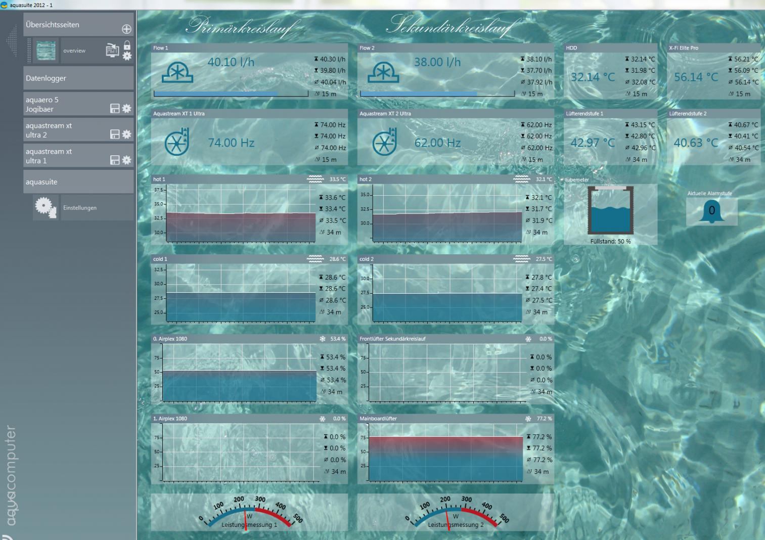

Hui sieht echt super aus, habe gestern auch die neue Version draufgespielt, habe nun allerdings keine einzige Folie mehr, wie kann ich die laden? Bei meiner alten Beta Version waren alle Folien sofort da? =(
Was meinst du mit "Folie"? Die alten Einstellungen kann man leider micht mehr importieren. Mann muss alle Einstellungen wieder manuell vornehmen und auch die Übersichtsseite wieder neu erstellen! Hatte vor dem Update glücklicherweise von allem Screenshots gemacht! Nur leider nicht von allen Punkten meines Kurvenreglers :-(
Gesendet von meinem iPhone 4S mit der HardwareLuxx-App.
Wenn man ein Gerät nach einer Neuinstallation das erste mal ansteckt wird automatisch eine Übersichtsseite erzeugt (die Demo Seite wie aus der Ankündigung). Diese Seiten können dann als Basis für neue Seiten verwendet werden, z.B. per Copy Paste können einzelne Elemente auf eine neue Seite kopiert werden. Wenn die Seiten "weg" sind, kann man sie auch per Hand wieder laden. Sie sind im Ordner aquasuite 2012\content\page. Einfach in eine leere Seite importieren.
Naja halt die Seiten die man da hatte, wie zb. Lüfterregelung, Pumpensteuerung, Leistungsausgänge usw... die sind nun alle weg, wie kann ich die wieder erstellen? Bzw wieso waren die bei der Beta von vorne herein schon da und nun nicht mehr?

Ah, OK! Du brauchst für die neue Aquasuite auch die neue Firmware. Kann sein das das Update bei ca 90% hängenbleibt. Dann ein paar Minuten warten, den Rechner für ca.30sec vom Strom trennen und neu starten! Dann macht die Aquaero einen Reset und alles sollte wieder da sein. Allerdings auf Werkseinstellung! Import der alten Daten funktioniert nicht mehr!

Ich habe ersteinmal die Übersichtsseite fertig gebastelt, als nächstes kommt die Desktop Version dran. Einfach erste Sahne die neue Aquasuite 2012! :cool:
