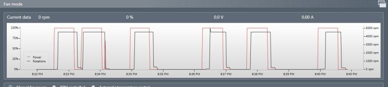

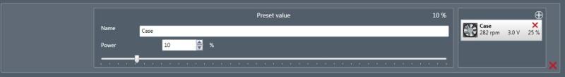

- geb ich unter "Aquaero5">"Controller" einen Sollwert ("preset value") in Prozent vor, so nehmen die Lüfter (die ich zugeordnet habe) ganz andere Werte an, d.h. ich stelle x Prozent ein (beispielsweise x=10) und erhalte aber eine Lüfterleistung von y Prozent mit x ungleich y (beispielsweise für besagte 10 Prozent eingestellt 25% Lüfterdrehzahl). Gleiches Verhalten wenn ich "curve controlled" einstelle und Werte direkt zuordne (und bspweise die Wassertemperatur als Parameter verwende).
Edit: Lösung wohl gefunden. Er geht hier von meiner zuvor definierten "minimum fan power" unter dem Reiter "fans" aus und definiert selbige als 0%. Imho irgendwie ziemlich unlogisch, vor allem da sich dann die ganze (prozentuale) Skalierung (bezogen auf 100% = 12V) verändert.

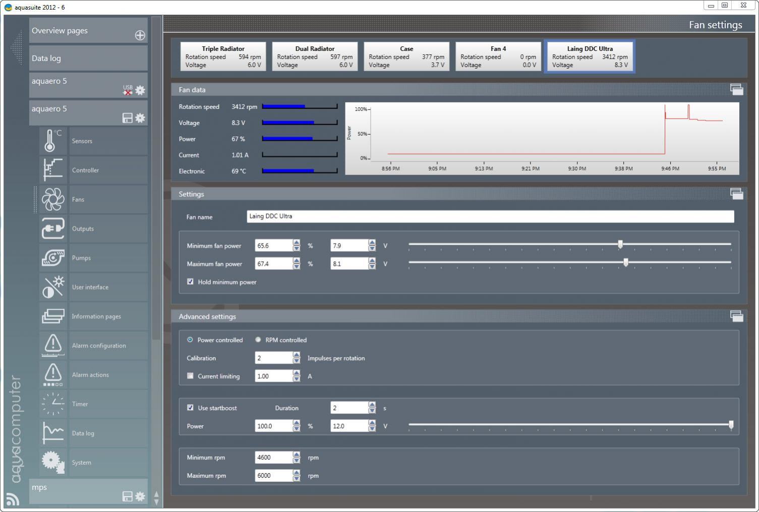

- die Pumpe (Laing Ultra) läuft unter dem poweradjust2 entweder überhaupt nicht oder ändert ihren Zustand immer zwischen "an" und "aus" in kurzen zeitlichen Abständen. Verbinde ich das 3-pin Kabel mit einem normalen 12V Lüfteranschluss direkt am Netzteil läuft die Pumpe ganz normal. Der Fehler muss also irgendwie beim poweradjust oder der Einstellung liegen. Das Verhalten ändert sich aber nicht mal wenn ich im "poweradjust2">"fan" "Manual fan power" auf 100% stelle.
Die Verkabelung der Pumpe und Lüfter wurde beim Umstieg von Aquaero 4 auf 5 nicht verändert.
Irgendwer nen Tipp für mich? Bin hier irgendwie am Ende meines Lateins und schon ziemlich am Verzweifeln. :-[
Hast Du dem PA2 eine Adresse zugeordnet, wenn ja, dann hast Du ja statt 4 Lüfter jetzt 5 oder?
Ich hab dem PA2 die aquabus Adresse 51 zugeordnet (hatte ich irgendwo mal gelesen das solle so).
Derzeit nutze ich aber noch sowohl die USB als auch die Aquabus Verbindung (am PA2 auf Aquabus2, am Aquaero 5 auf "high"), da ich ihn mein ihn vorher nicht erkannt bekommen zu haben (vielleicht war er aber in der Tat bloß ein zusätzlicher Lüfter?!). In der Aquasuite hab ich deswegen einen eigenen "poweradjust 2" Reiter.
Die Firmwares hab' ich bei beiden Geräten übrigens zuvor aktualisiert.
Edit: Ist in der Tat "Fan 6" - der Tipp war echt Gold wert!!! Vielen Dank Maexi!!!! :bigok::banana: Manchmal sieht man echt den Wald vor Bäumen nicht....
Frage nicht beantwortet, hast Du jetzt den 5ten Lüfter, schau mal in der AS unter Lüfter nach da sollte jetzt Lüfter 5 sein. Sollte so aussehen.
jo sieht doch gut aus, was war noch mal Dein Problem, außer das irgend ein USB Anschluss defekt oder nicht angeschlossen ist. Mach mal den Haken von min. Power raus.

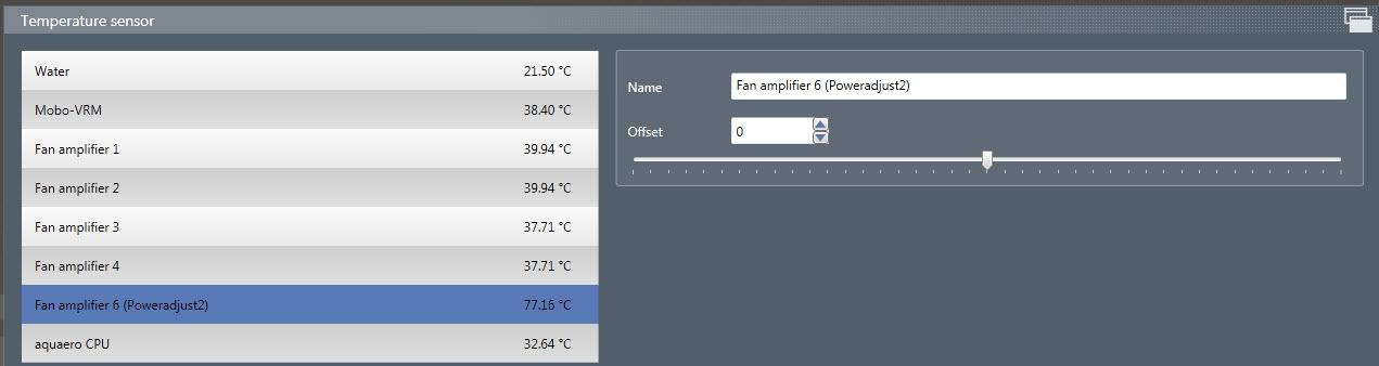

Was ich aber komisch find: Der PA2 wird ja direkt suuuperheiß, sprich ~70°. Mehr als die Laing hab ich da gar nicht dran. Seither spinnt nun aber das Aquaero und zeigt mir für die Wassertemperatur (vom Inline Temperatursensor) negative Werte und schaltet daraufhin immer die Radiatorlüfter ab und nach ner Weile wieder auf 100%. :stupid:
Kann ich da stattdessen auch irgendwie die Wassertemperatur vom mps importieren?
wie meinst Du das, so?
wenn der Lüfter auf und ab dreht, dann passt da irgend etwas nicht. Die AE5 ist überlastet. Lass mal die Laing auf 100% laufen. Wenn die AE5 zu heiß wird, laufen die Lüfter normal auf 100%, danach schaltet die AE5 sich aus, also aufpassen.
Ja das war auch der Grund des Kaufs des PA2 - solo mag der Aquaero 5 die Laing Ultra nicht. Am Aquaero selbst hab ich aber auch schon den höheren 2cm Kühlkörper montiert. Selbiger ist beim Angrabschen aber auch nur unwesentlich über Raumtemperatur (die Sensoren hier liegen allesamt bei oder knapp unter 40 Grad), muss aber auch nur mit Paar low-power Lüftern umgehen.
Am Kühlkörper des PA2 hingegen verbrennt man sich direkt die Pfoten: Laut Sensor hat der >75Grad. Das Aquaero4 mit Powerbooster hatte da aber nie gemuckt - kann mir nicht vorstellen, dass das mehr Power hatte, ansonsten wäre es ja ein echter Rückschritt.

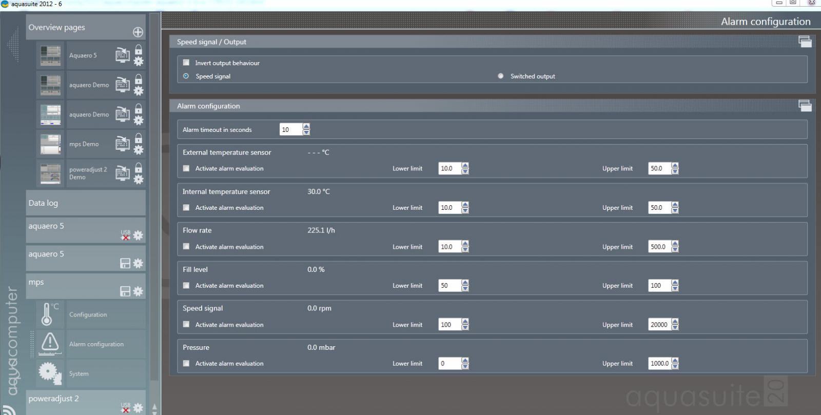

Das Problem mit der negativen Wassertemperatur scheint sich inzwischen (ohne mein Zutun) selbst reguliert zu haben): vorher wurde die Wassertemp vom Inline-Sensor immer mit ca -40Grad angezeigt, so dass die (temperaturgeregelten) Radiatorlüfter allesamt ausgingen, um dann nach einer Weile mit 100% anzulaufen, um dann kurz darauf wieder auszugehen (in Endlos-Schleife). Die Temperatur vom mps flow war hingegen konstant korrekt, seh aber nicht wie ich die in der Aquasuite als Sensor übergeben/übernehmen könnt.
geh mal auf die Übersichtseiten, dort auf MPS Durchfluss, dort machst Du über das Kreutz "rechts unten" die AE5 auf. Dann gehst Du auf Temperatursensoren, da sind alle die Du brauchst "in und externe" Temp. Jo, Du liest die Endstufen aus, die werden richtig warm, wenn gedrosselt wird. Ich habe einen Lüfter darunter gesetzt jetzt liegen sie zwischen 40 und 50°C
Ich muss dir echt schon mal für deine Geduld (und natürlich auch Hilfe) danken - so verloren (man könnt auch sagen "blöd" :fresse:) kam ich mir echt selten vor..
Interne und externe Temperatursensoren vom mps bekomm ich im mps-Reiter in der Aquasuite schon angezeigt, (so du denn die aus dem Screenie meinst). Jedoch kann ich selbige im Regler im Aquaero5-Reiter nicht als Datenquelle übernehmen und auch bei den Sensoren im Aquaero5-Reiter tauchen sie nicht auf.
Den mps hab ich sowohl über USB als auch dem viepoligen Aquabus-Kabel verbunden; mps: Aquabus Steckplatz, AQ5:aquabus "low", da in "high" schon der PA2 steckt - oder brauch ich da ein Y-Kabel, um beide in "high" stöpseln zu können (am PA2 Aquabus geht kein 4Pol Kabel, oder?).
also Du brauchst eine Weiche, Du kannst auch ein 4Poliges nehmen. Der 4 Pin ist für die Stromzufuhr zuständig, wenn Du z.B das USB-Kabel wegnimmst, brauchst Du ja ein Versorger, der 4 Pin. Alle Mps müssen über den High Speed angeschlossen werden, sonst geht da garnix. Besser ist immer, USB und Aquabus zusammen anschließen.
ich meine nicht die MPS-Reiter sondern die Übersichtseiten, da hast Du auch noch mal MPS und AE5. Wenn AE5 nicht geht, geh auf MPS Flow, da dann auf das weiße Kreuz rechts unten, dann auf MPS Flow, Sensordaten und da auf Interne Temp.
