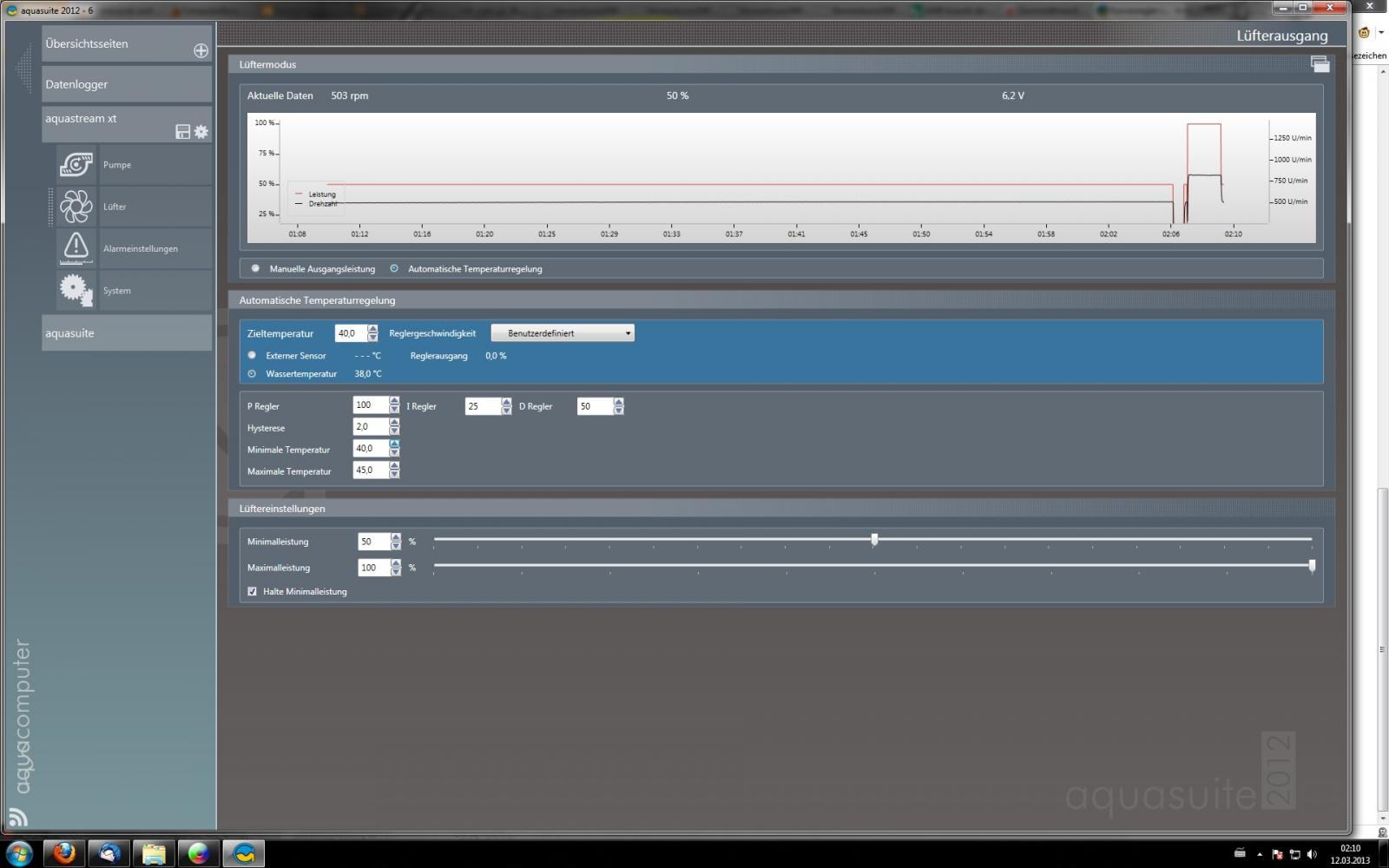

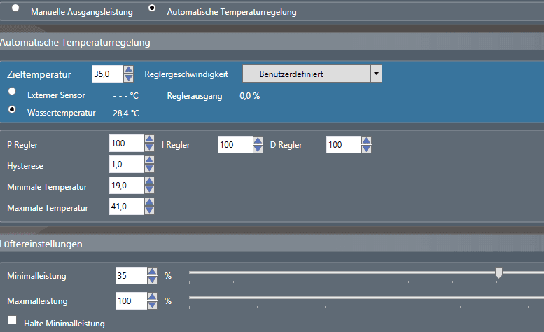

ne Frage,
bei der steuerung der Lüfter über die Aquasuite,
was muss ich da eingeben damit die Lüfter gaaaanz langsam raufdrehen?
Hi Klaus,
Kurvenregler.
Anstieg der Leistung bei Temperaturanstieg. Abhängig von der Startleistung Deiner Lüfter drehen die dann gaaanz laaangsam an und geben bei Tempanstieg Gas.
ja nur welcher Regler ist das?
I, D oder P
habe eigentlich schon mit allen rumgespielt und es hat nichts geholfen :-/
bei mir läuft alles über die Pumpe
und man sieht da auch schön wie es bei erreichen der 38C° in nichtmal einer Sekunden von 100% auf 50% abfällt das selbe wenn es über 42C° geht.
Idealfall wäre für mich:
50% bei 40C°
75% bei 42,5C°
100% bei 45C°
soweit ich weiß geht das ja leider nicht
also möchte ich das es zumindest möglichst langsam rauf und runterschaltet, ruhig über 10min um von 50% auf 100% zu kommen
Hi Klaus,
Du bist im falschen Forum - nimm für die Fragen zur Aquastream das Forum hier :-)
Und: Die Aquastream erlaubt meines Wissens nur einen PID Regler - es gibt dort keine Kurvenregler. Wichtig ist bei der automatischem Regelung nach Temperatur, daß Du über die Aquastream XT Ultra Variante verfügst.
