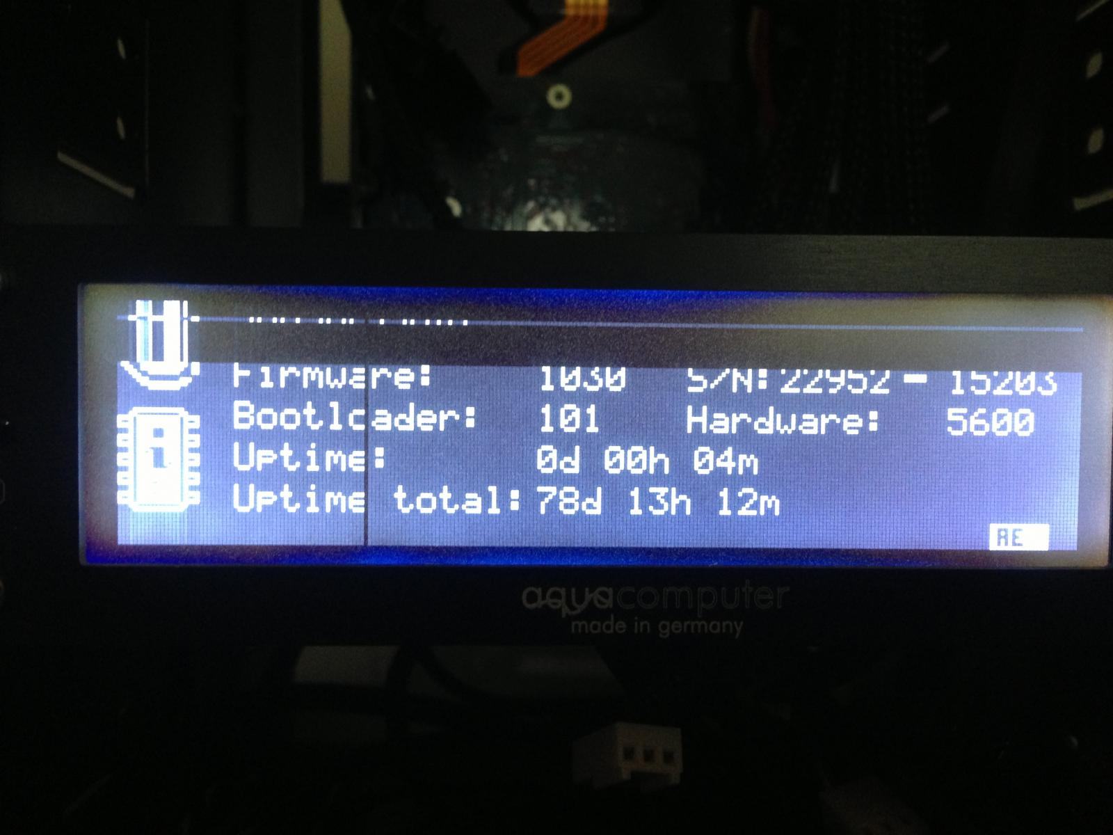

Was meint ihr? ... Display defekt?
Kann mir das beim besten Willen nicht erklären! Habe lediglich eine neue Front montiert ... seit dem habe ich diese Streifen auf dem Display. Habe nichts ausgesteckt, da vorher ja alles einwandfrei funktionierte. Dachte erst an ein Masseproblem ... aber keine Chance.
Ja kannste in die Tonne treten...hätte das gleiche Problem schon 2x:wall:
Sent from my iPhone 4s
using Hardwareluxx app
Och nee -.- ... hab ja noch Garantie zum Glück. Trotzdem ärgerlich!
Weißt du an was es gelegen hat?
Nee....aber bei mir hat die Garantie leider nichts geholfen.Wollte auch nur die Blende wechseln:fresse:
Du machst mir Mut! dabei hab ich ja nicht mal die Blende selber gewechselt sondern die von meinem Case :)
Was kostet ein neues Display?
Ich glaub irgendwas um die 40€.Müsste ich nachschauen .Wenn du an dem Teil selber nichts gemacht hast schick es ein.Dann kann es ja nicht dein Fehler gewesen sein
Ok danke dir! Werd das morgen mal abklären.
Ist leider kein Masseproblem. Hab das alles noch durchgetestet Gestern... meine Vermutung ist, dass Druck auf den Displayrahmen gekommen ist beim Montieren der Front. Denk deshalb hat es wohl einen Schaden bekommen :(
Wenn ich oben rechts am Displayrahmen drücke verschwindet z.B. der vertikale Streifen...
Hab gerade nochmal nachgeschaut. Hier die Kosten und Bestellnummer für das Display:
Nr.:93710 Ersatzdisplay Grafik 256x64 Pixel, LCD weiss/schwarz für aquaero 5 PRO/XT Stk 1 19% 39,90 39,90
