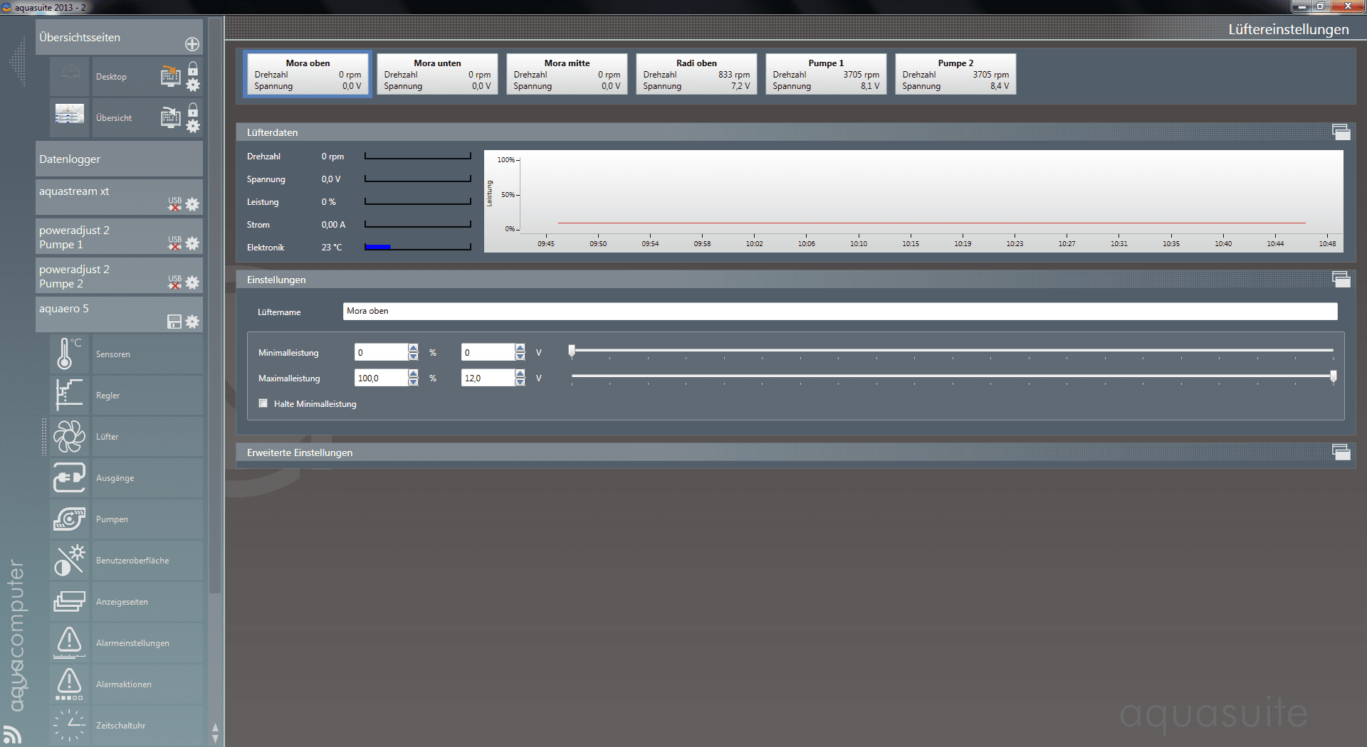

Schau einfach mal und unter "Aquaero5 -> Lüfter" ob Du da nun zwei zusätzliche Kanäle hast! Diese kannst Du nun einfach beschriften usw. Auf der linken Seite in der Aquasuite sollten beide Poweradjust2 zwar angezeigt werden aber nicht anwählbar sein;) Deine beiden PA`s werden jetzt also unter "Aquaero5" mit angesprochen wenn alles toll ist.
Das ist mir durchaus klar, aber sie werden ja gar nicht angezeigt - auch nicht als Kanal 5 und 6 ;)
mmmh. Ich würds nochmal von vorne machen. Aquaero mit aktueller Firmware versehen. PA`s nochmal per USB ran ggf. auch Firmware aktuallisieren und neu konfigurieren. Rechner neu starten nicht vergessen.

Danke, habe nochmals alles abgesteckt (Aquabus) und alles per USB dran. Überall FD-Reset durchgeführt und neu gestartet. Anschließend bei den PAs die Adressen (50,51) eingestellt, ausgeschaltet, USB-Stecker der PAs ab und Aquabus dran. Nun funktioniert es :)
Hatte das auch vorher schon gemacht, k.A. warum das jetzt auf einmal funktioniert. :stupid::confused::fresse2:
