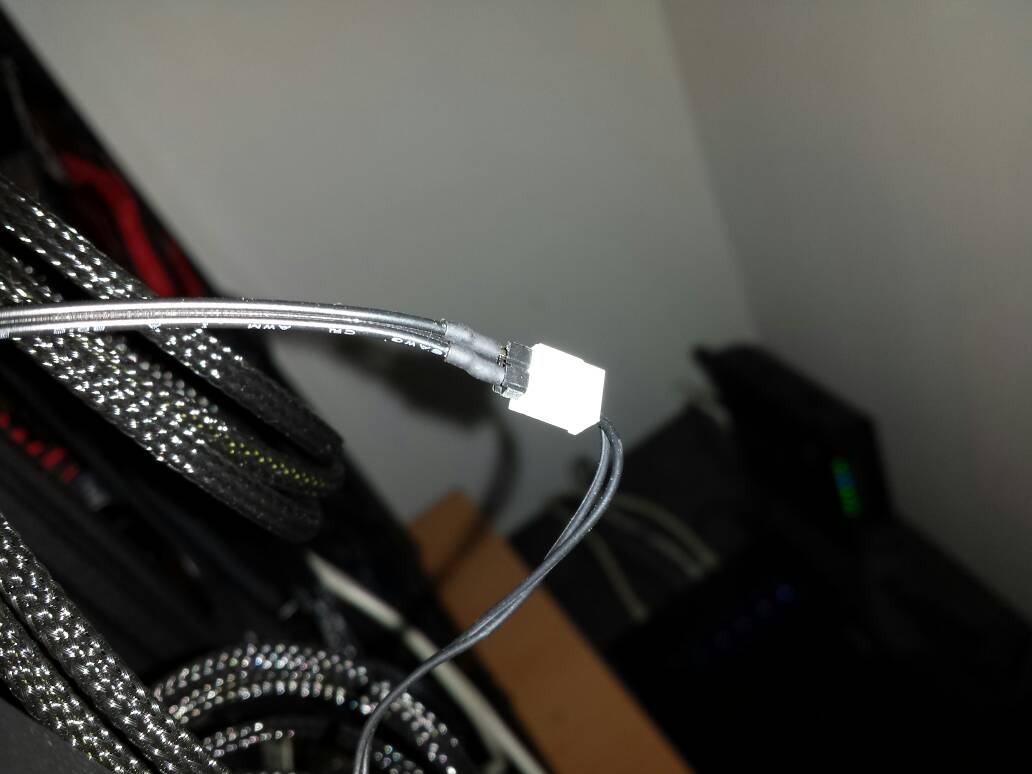

Und welche funktioniern? Ich wollte damit die Raumtemp und Casetemp messen.
Gesendet von meinem GT-I9300 mit der Hardwareluxx App
Sind nicht alle gängigen Tempsensoren 10kOhm Sensoren :hmm:?
Und die funktionieren eigentlich alle ganz gut am AE5....
Bin mir jetzt nicht sicher, aber steht bei AT nicht der AE5 unter "empfohlenes Zubehör" beim Koolance Tempsensor?
Bei dem Sensor steht deutlich 50kOhm und das kann nicht funktionieren. Jetzt wo ich mir das Bild näher ansehe würde es sogar schon am Stecker scheitern.
Komisch
Funktioniert bei mir anstandslos.
Der Stecker würde auch auf den AE passen aber dann passt auf den Steckplatz daneben keiner mehr, deshalb hab ich einfach eine Phobya Tempsensorverlängerung genommen.
Die angezeigte Temperatur stimmt auch, die hab ich mit einem Laserthermometer nachgemessen und der Untetschied beträgt 0,3 Grad.
