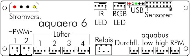

Ich habe das Aquaero 6 Pro bei mir als Steuerung.
Daran ist/sind angeschlossen:
11Stk. 120er Corsair SP Quiet Editon
Eine AlphaCool Laing DDC-Pumpe 12V DDC-1T mit weißem Delrin Deckel
Ein Aqualis XT 150ml
2Stk. Temperaturfühler für Case-Inneraum und Zimmertemperatur (Im Lieferumfang des Aquaeros)
2Stk. Aquacomputer Innline-Temperaturfühler für Wassertemperatur vor Radiator Ein-/ und nach Ausgang
Dann noch eine RGB-LED in dem Aqualis XT.
Nun hätte ich gerne den Füllstand des Aqualis XT - welcher per Aquabus-Kabel an den Aquabus-High Anschluss angeschlossen ist - in der Aquasuite 2014 angezeigt bekommen.

Leider bekomme ich in der Aquasuite keine Werte des Füllstandes angezeigt.
Jedoch zeigt mir die Suite einen gemessenen Druck von 1,6bar.
Hat jemand von Euch eine Idee wie ich den Füllstand angezeigt bekomme?
Oder habe ich nur vergessen etwas richtig einzustellen oder zu kalibrieren?
Die Beschreibung von Aquacomputer hat mich irgendwie nicht weiter gebracht.

Interessant.... wie hast du denn den Füllstandsmesser an das Aquaero angeschlossen?
Bei mir zeigt die Suite in der linken Spalte nur das Aquaero selbst, den Datenlogger und die Übersichtsseiten, sowie die Aquasuite an.
der Füllstandsensor wird auf der linken Seite als MPS angezeigt, den Du noch umbenennen musst. Angeschlossen mit drei weiteren MPS Geräten über den High-Speed Port mit Y-Weichen. W elches Kabel hast Du am Sensor angeschlossen. Du musst einmal USB haben und das Aquabuskabel.

Vielen Dank für die Info.
Habe ich das nun richtig verstanden?
Ich muss zu dem Aquabus Kabel, noch zusätzlich das interne USB-Kabel an einen freien USB-Header anschliessen und mit dem Aqualis verbinden?
Dann ist's klar warum es nicht funktioniert...:haha:
Ich dachte dass das Aquabuskabel an dem High-Anschluss und an dem Aquaero reicht.
Steht das irgendwo?
Mist, ärgert mich jetzt irgendwie das ich das übersehen habe.:wall:

Wobei es nach dem nochmaligen lesen der mps-Anleitung von Aquatuning eigentlich logisch ist. :)
Steht ja drinn dass das USB-Kabel auch zur Spannungsversorgung dient.
Mein Gott hey.... ärgerlich...
Danke Maexi!
USB-Anschluss sorgt dafür, dass das Gerät im BS erkannt wird. AE6 ordnet dann zu. Wenn alles angeschlossen und eingestellt ist, kann man statt 3Pin-Kabel ein 4Pin-Kabel einsetzen und das USB-Kabel entfernen. So sagt man, leider funktioniert das bei mir nicht. Ich bekomme immer die Fehlermeldung, USB nicht angeschlossen.
