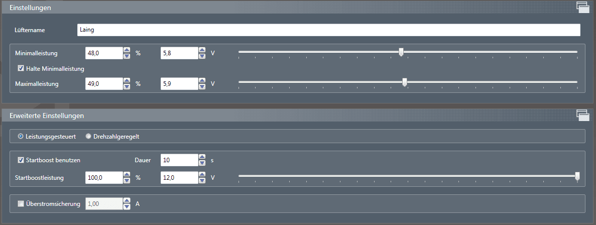

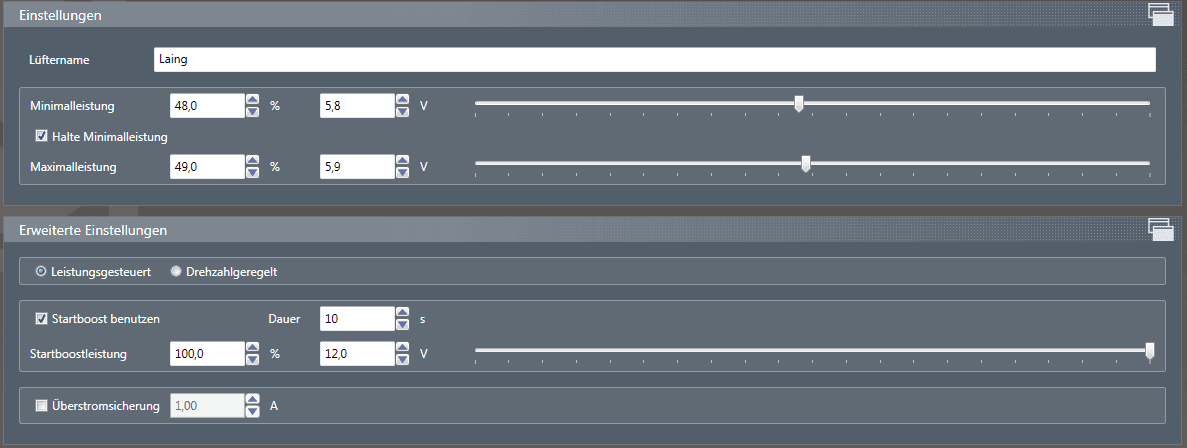

Noch eine Frage zur Pumpensteuerung der Laing DCC durch den Poweradjust 2.
Welches ist die beste Regelung? Die Regelung schaltet die Pumpe bei mir immer aus und ein, geht dies nicht auf die Lebensdauer?
