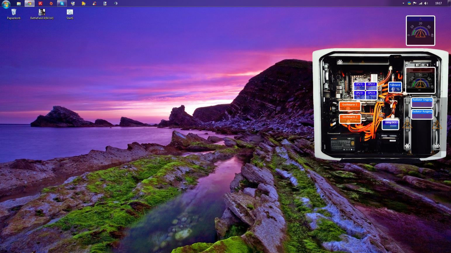

Vorher hatte ich nur das Problem dass die Übersichtsseite der Aquasuite 2014 auf dem Desktop die Sensoren von dem Open Hardware Monitor erst nach manuellem Resetten der Übersichtsseite angezeigt hat.
Nun nach dem Systemstart gerade eben sehe ich, dass seit gerade eben das Aquaero 6 nicht mehr erkannt wird.
Das einzige was ich seit gestern geändert habe ist, dass ich eine Batch-Datei erstellt habe um den Hardware Monitor zwei Sekunden vor der Aquasuite zu starten.
Hardware- und Software-Seitig wurde in den letzten Tagen nicht's verändert.
Einzig ein Windows Update wurde installiert...
Ich bitte um Info ob ich nicht alleine damit bin und/oder wie ich das neue Problem beseitigen kann.
Bin für Eure Hilfe sehr dankbar.

Hallo! Ich wieder. :wink:
Seit ein paar Tagen habe ich Probleme mit meinem Aquaero 6.
Alle paar Tage wird das AE6 nicht mehr erkannt.
Zu Anfang ließ sich das Problem durch System herunterfahren, abtrennen des Stromsteckers vom PC und trennen des AE6-USB vom Motherboard beheben.
Seit heute nützt das auch nicht's mehr....
Hat jemand Rat?
Zur Zeit werden in der Aquasuite schöne Warnungen angezeigt.
