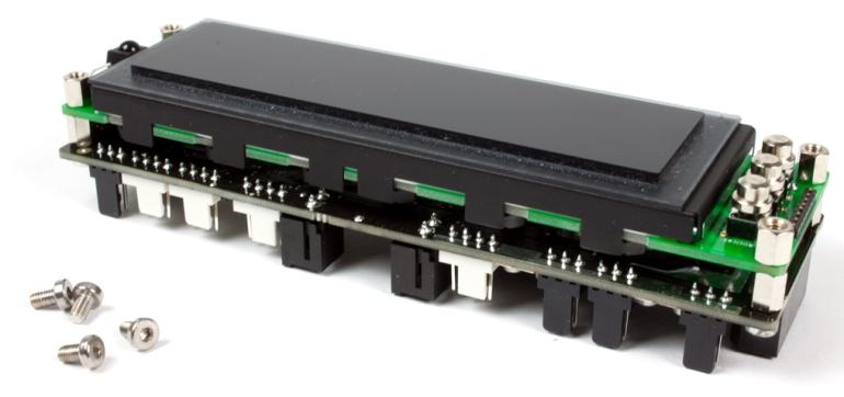

Sind die Platinen der verschiedenen ae5 Versionen eigentlich baugleich? Sprich wenn ich zb eun defektes pro habe könnte ich die Platine durch ein ae5 lt ersetzen?
gute Frage. Was haste denn kaputt gemacht :p?
Hab jetzt mal bißchen gesucht- im ac forum gibt's einen thread gibt wo steht das es möglich ist, von ac aber nicht vor gesehen da sie das Display nicht einzeln verkaufen.
DU brauchst ja noch mehr als nur das Display, z.B. die Halterung für den 5 1/4" Schacht. Den gibt's zwar einzeln, aber beim Pro sieht es fast so aus als ob noch was hinter der Platine ist (zum Vergleich: LT). Ich weiß nicht ob das bereits zum Display gehört. Ich könnte mir schon vorstellen dass das funktioniert, wenn man sich mal die Upgrademöglichkeiten der Aquastream vor Augen führt. Ich meine sogar mal eine ähnliche Diskussion mit einem AC Mitarbeiter gehabt zu haben, als es um den AE6-LT ging, da es den ja nicht gibt.

Du kannst das Display ohne weiteres auf einen Ae lt stecken. Das funzt so.
Hab ich bei meinem Lt auch gemacht.
Der unterschied zwischen den verschiedenen Displays sind nur die Taster. Bei einem sind sie drauf beim anderen nicht, da dort ja eine Front mit Touch verbaut wird.
Gesendet von meinem SM-G900F mit der Hardwareluxx App
So sieht das Display vom Pro aus:
Da siehst du rechts die Taster, die sind bei der XT-Variante nicht vorhanden, da das Touch über die rechte Stiftleiste angeschlossen wird
