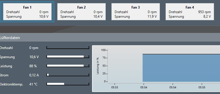

hmm meine Lüfter drehen sich und lassen sich auch Regeln per Volt aber es werden keine Lüfterdrehzahlen mehr angezeigt?
Was mache ich den nu???
Habe was gefunden aber leider auf Englisch für einen Restet der LT 5 nur Verstehe ich das nicht so recht, wenn zB. ein Reset gemacht wird müsste ich dann alle Aquacomputer Geräte wieder per USB Anschließen damit in der LT 5 Erkannt werden um die dann Später wieder per Aquabus 4 Pin an zu klemmen?
*Nachtrag*
Also der 4 Pin Zeigt die Drehzahl an habe jetzt einen anderen Lüfter dran geklemmt.
Jetzt ist die Frage warum der eine Coolermaster Lüfter keine Drehzahl bekommt? der ist Direkt angeschlossen.
Die vier 180er Lüfter sind per 4er Adapterkabel auf 1 Kabel angeklemmt .....was ich geändert habe war das ich ein Kabel selber an gelötet habe damit ich das Außen anschrauben kann, ist da was falsch verlötet?
Hat wer noch einen Tipp?
Was ich machen kann?
Habe jetzt alle Profile Gelöscht und auf Werkseinstellung gestellt und immer noch nur ein Lüfter mit Drehzahl.
Kann ich alles Abklemmen und dann per 4 Pin Molex Netzteil die Aquaeron für 60 Sekunden Starten? Für den Reset?
naja :d muss erstmal so viele Jumper finden?

Wenn es vor dem Löten ging, dann wird das wohl daran liegen und nicht am aquaero. Und du kannst das rpm Signal nur von einem Lüfter nehmen wenn du mehrere Lüfter an einem Ausgang angeschlossen hast.
Die Frage ist auch was du für Lüfter hast und wie du sie genau angeschlossen hast.
Habe für den Mora 4 x 180er Phobya Lüfter mit einem speziellen 4 auf 1 3 Pin Kabel wo nur 1 mal rpm "Gelsen" wird
Und einen 200er Coolermaster Lüfter der Vorher ging
Werde ich mal Heute genauer schauen wegen dem Löten ob das was passiert ist.Habe extra neues Spezial 3Pin 4 auf eins gekauft wo nur einer der vier Stecker das Signalkabel hat.
Hmm was mir gerade eingefallen ist, ich kann doch am Moralüfterkabel das selbst gelötet mit ner Batterie und was das Leuchtet Durchmessen wenn alles an der Richtigen Stelle Leuchtet ist es Richtig gelötet
