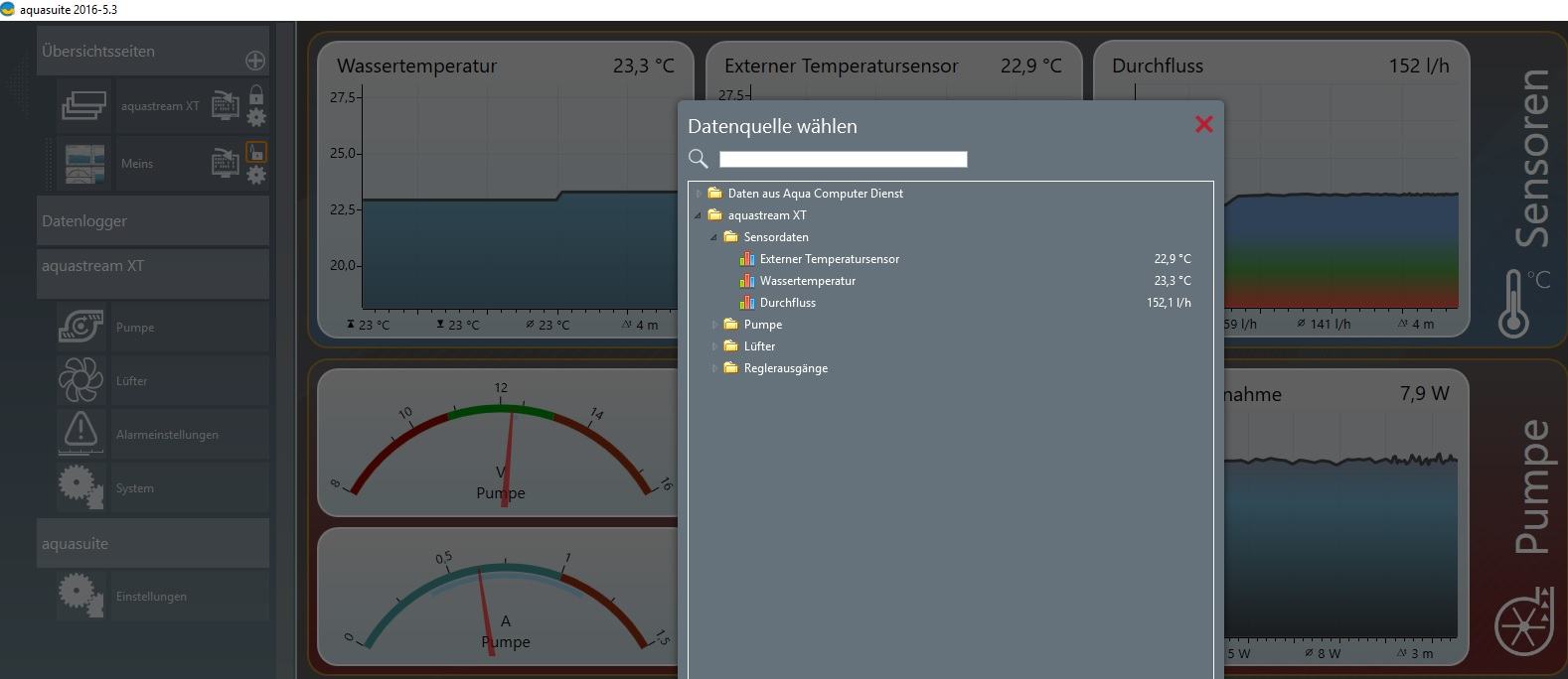

Bisschen Offtopic. Wie kann ich mit aquastream XT Pumpe Delta K von Zimmertemp und Wassertemp anzeigen lassen? Externer Tempsensor natürlich angeschlossen.
Sensoren sind ja da, aber mit programmieren kenne ich mich nicht aus. Also gehts nicht![]()
Einfach unter Sensoren/Leistungsmessungen" die beiden Temperatur Sensoren auswählen und man kann sich die Differenz Temperatur unter aquaero/Leistungsmessungen anzeigen lassen.
Aquasuite ist 2015-9
