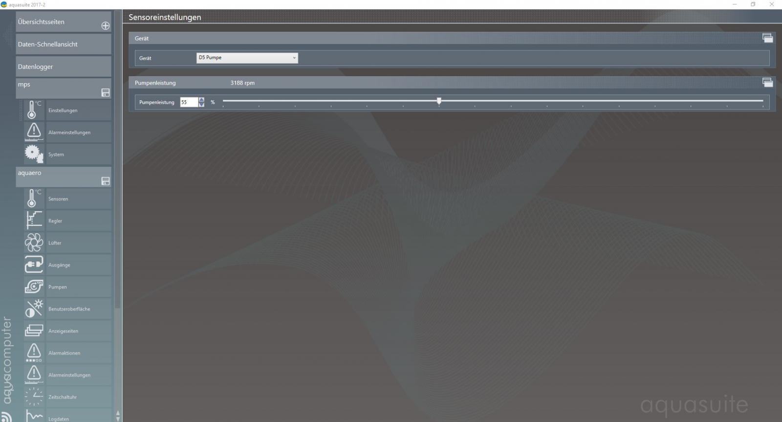

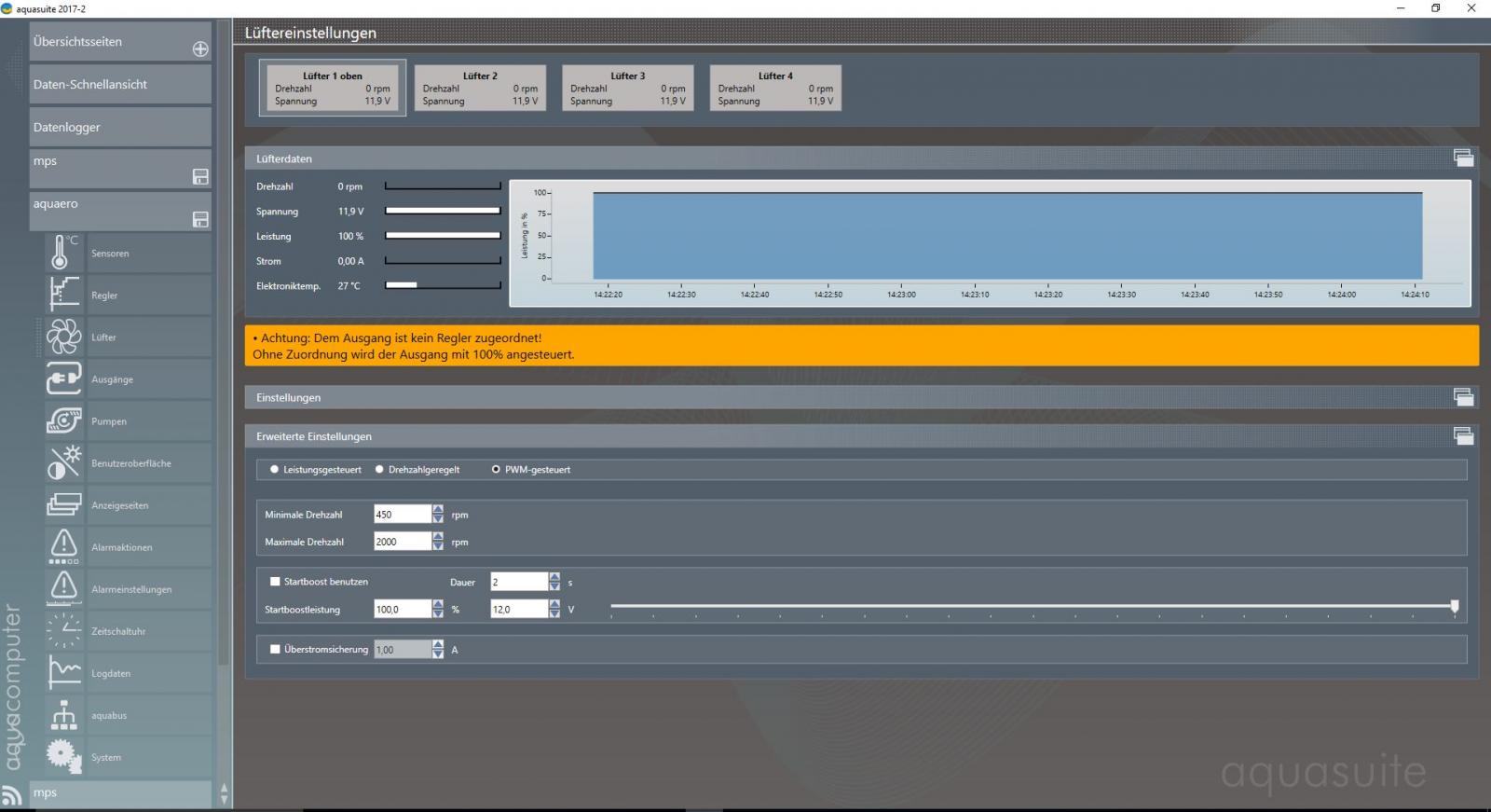

eigentlich brauchst Du bei der D5 keinen Boost, sie wird ja gesondert mit Strom versorgt. Der Boost soll ja nur ein sicheres anlaufen garantieren, welches man ja hat, wenn die Pumpe übers Netz läuft. Der Boost kommt eigentlich vom MB. Bei mir läuft der zweimal an, einmal vom Board und einmal vom AE6 gesteuert.
Der PowerAdjust sollte die Startboost-Funktion aber eigentlich haben. Aber wie es bei der D5 USB ist, weiß ich leider nicht.
wie ich gesagt habe, für Geräte die einen eigenen Stromanschluss haben, ist ein Booster nicht vorgesehen. Warum auch? Der Booster gibt auf den zugewiesenen Steckplatz für ein paar Sekunden 12Volt danach setzt die eigentliche Steuerung ein. Der Booster schaltet sich ab. Wenn Du 100% Leistung zum entlüften brauchst, dann stell die Pumpe auf 100% ein. Dazu brauchst Du kein AE6. Deine Pumpe und die Aquasuite reicht dazu. Wenn Du die Pumpe über über USB anschließt wird sie in der AS als MPS-Gerät angezeigt, darüber kannst Du sie steuern.
