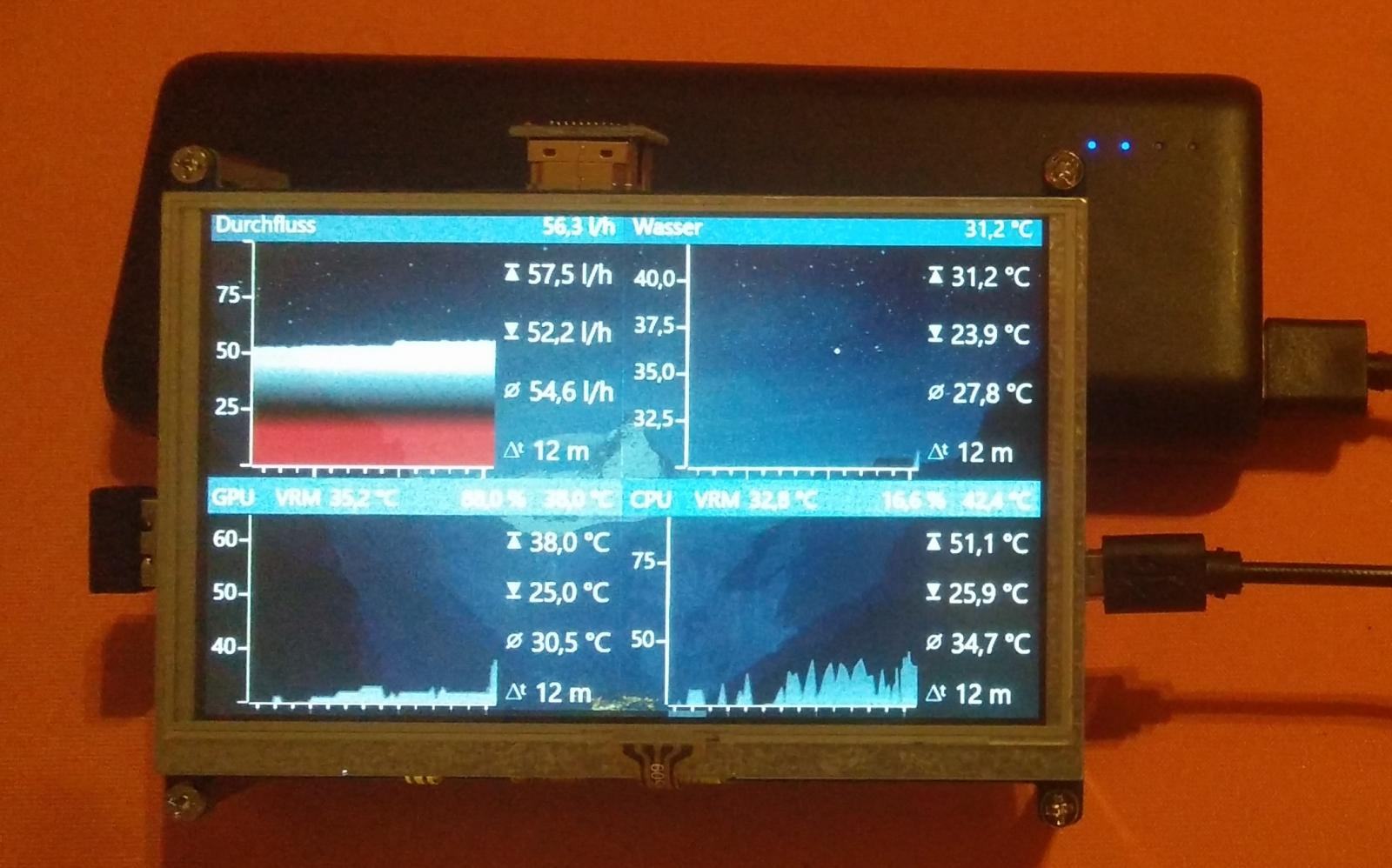

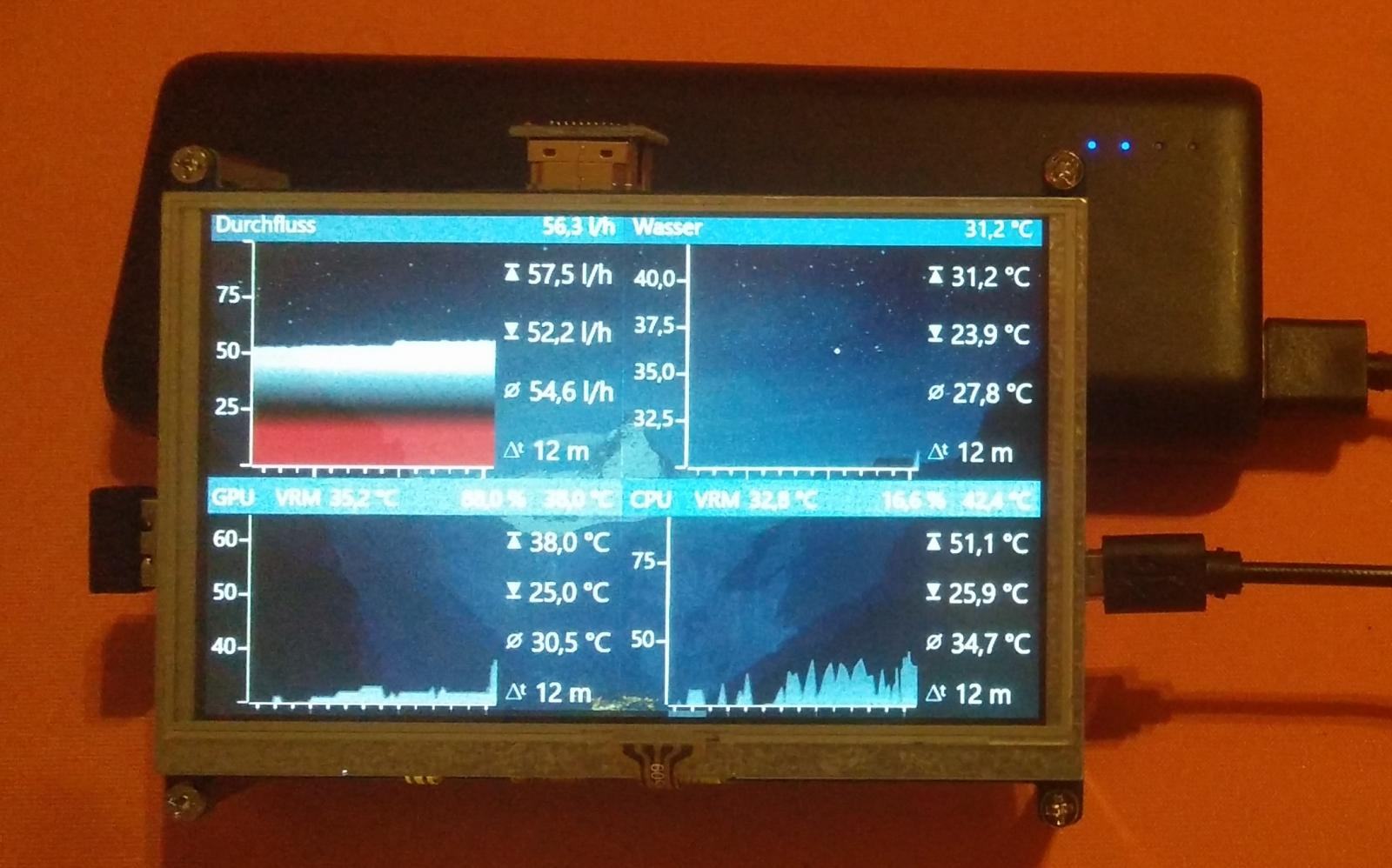

Hab gestern mal ein kleines Projekt softwaremäßig fertig gestellt. Wollte mir meine Aquasuite Daten auf einem RaspberryPi mit 5" Display anzeigen lassen. Hab dafür nun einen "Fakemonitor" am Desktop mit Auflösung entsprechend dem 5" Display, dort die Übersichtsseite der AS eingerichtet. Den Fakemonitor hab ich dann per VNC als "view-only" freigegeben und öffne nun auf dem RaspberryPi den VNC Client im Fullscreen. Sieht nun so aus:
Als nächstes muss noch ein schönes Gehäuse gebastelt werden und wahrscheinlich der Touchscreen entfernt werden, da dieser die Bildqualität sehr beeinflusst.
