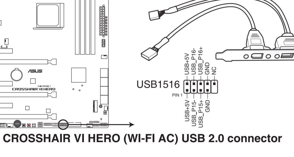

Ich hab mal eine Frage bezüglich der D5 USB und dem PA 3 Ultra.
Ich möchte gerne die D5 per USB anschliessen, habe jedoch schon das PA 3 Ultra an meinem internen USB port. Gibts da einen "Y" Adapter sodass ich das PA UND die D5 am internen USB 2 anschluss betreiben kann?

Ein USB-Anschluss auf dem Board hat doch idR 9 Pins, 4 werden pro Gerät / Hub gebraucht, wo ist da das Problem?
Ah okay, ich sehs auch gerade.
Also ein USB Anschluss auf die untere Reihe und einer auf die obere.
