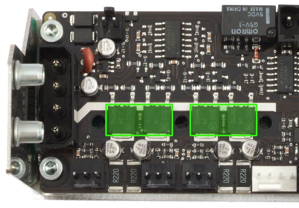

Kurze Frage was genau muss eigentlich alles bedeckt werden mit dem Wärmeleit Pad wenn es wassergeküht sein soll hat ja so ein kleines Pad dabei nehme an nur die 4 Vierecke?
Jep nur die 4 Vierecke.
Hatte gestern das gleiche Problem und hab per Mail nachgefragt. Bei mir war auch keine Anleitung beim AE5 LT dabei
muss ich da 4 einzelne Verecke Ausschneiden oder Reicht es wenn ich 2 Streifen mache sollte ja kein Problem sein wenn die 4 Vierecke sich via Wärmeleitpad Verbinden ?
