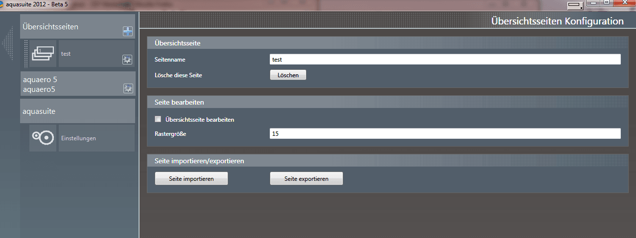

Hier mal meine Übersichtsseite: :banana:
kann mir wer sagen, warum meine 1. Laing nicht mehr ausgelesen wird? die 2. laing wird per aquabus vom pa2 wunderbar erkannt...
check i net, hab nur des... :confused:
edit: aaaah, das plus unten inna ecke... ;)
