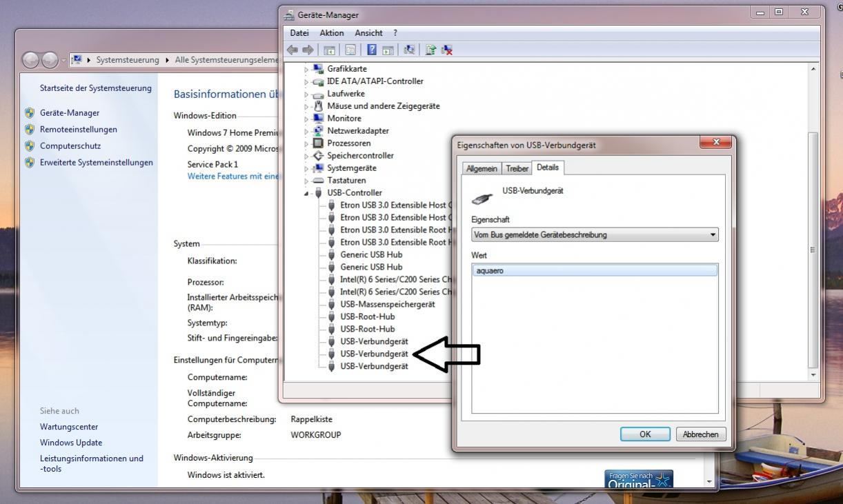

1. Im Gerätemanager ein Eintrag Unknown Device? Wann ja: das, ansonsten das USB-Verbundgerät vom Aquaero (siehst Du unter Details "vom Bus gemeldeter Gerätename" oder so) deinstallieren.

Danke für die Hilfe! Leider hakts noch ein wenig:
1) Nein, kein Eintrag - wie genau heisst der mit dem Verbundgerät bzw. in welchem Reiter ist der? Hab hier nichts gefunden.

Ah, danke. Allerdings habe ich weder ein solches Verbundgerät noch ein unbekanntes im Gerätemanager. Kein Wunder, dass ich nichts gefunden habe -.-
