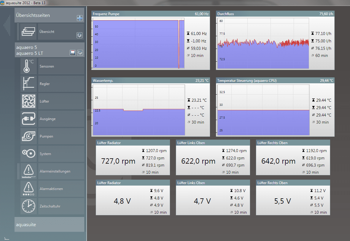

Seid dem Update auf die BETA 13 jetzt schon 3x Fehlalarm gehabt, dass die Pumpe angeblich ausgefallen sei :mad:.
Mit der BETA 12 lief alles wunderbar ohne jegliches Hertzversagen :(.
Kann man auf eine frühere Version zurück gehen ?
Irgendein Kabeldefekt möglich? Wie hast Du die Aquastream mit dem Aquaero verbunden? Kannst Du den Alarm nicht was zögerlicher einstellen?
Firmware-"Backdate" macht wohl kaum wirklich Sinn, wüßte auch nicht wie.
Der Anschluß Tachosignal ist ein Ausgang, da kommt ein simuliertes Tachosignal raus was man mit der Alamverarbeitung an/abschalten kann.
