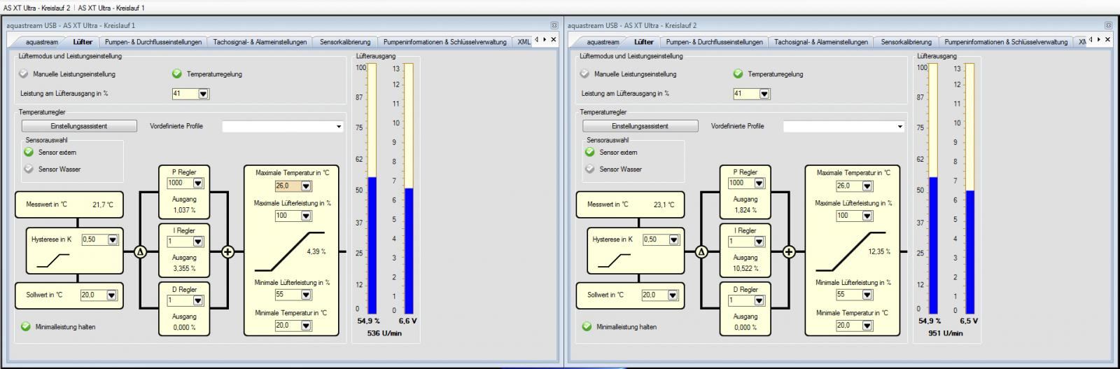

Lüfter linear nach Temperatur regeln
nach tage-/wochenlangem Herumprobieren, habe ich es nun fast schon aufgegeben, die Lüfter entsprechend der Temperatur (ext. Sensor) zu regeln.
Aber vielleicht erbarmt sich ja einer meiner mittlerweilen genervten Seele und sagt mir, wie ich was genau einstellen muß.
Also ich hätte gerne - falls überhaupt möglich - folgende Regelung (ähnlich wie die Kennlinie beim mcubed T-Balancer BigNG):
20 °C -> 55 % Lüfterleistung
22 °C -> 70 % Lüfterleistung
24 °C -> 85 % Lüfterleistung
26 °C -> 100 % Lüfterleistung
Wie kann ich dies bewerkstelligen?
Vielen Dank! :hail:

Also erstmal vielen Dank für die Hilfe!
Ich möchte mittels externer Temp-Sensoren die zwei Gehäuselüfter regeln (ich weiß schon, daß dies nicht unbedingt notwendig ist -> fixe RPM würde auch reichen, aber warum sollte man nicht den vollen Funktionsumfang einer AS XT Ultra nutzen?) -> pro Pumpe hängt ein Lüfter dran.
Ich dachte einfach, daß bei einem Meßwert von z.B. 22 °C bei einem z.B. Minimumwert = 20 °C = 50 % Lüfterleistung und einem z.B Maximumwert = 24 °C = 100 % die Lüfterleistung bei ca. 75 % sein sollte - um nur ein Beispiel zu nennen.
Ich habe jetzt die Einstellungen von scamps 1:1 übernommen, aber funktioniert hat es m.E. nach nicht. Also irgendwas schein da nicht zu funktionieren, die Frage ist nur was und warum. Sehr selbst: siehe Anhang
was haben gehäuselüfter mit der wassertemp gemeinsam? :o
du hast ne wakü, die die cpu-wärme etc noch aussen übern radi abführt. gehäuselüfter sollen lediglich fürn laues lüftchen zwischendurch sorgen...
komich logik du hast mein junger padawan

@Guapa5000: verwendete am besten mal den Einstellungsassisten sofern noch nicht geschehen.
Schon sicher 5 mal gemacht - es tut sich nichts. Habe wirklich alles erdenkliche versucht. Entweder ist es ein Software-Problem oder ein Pumpenelektronik-Problem, denn andernfalls kann ich das nicht nachvollziehen. Aber gleich bei beiden Pumpen dasselbe Problem?
Guapa5000 :wink:
An welchem Temp sensor sind die Lüfter nochmal verbunden??
Z.b wenn die Lüfter an Tempsensor 6 angeschlossen sind, probier mal bei Sensoreinstellung, Sensor 6, so eizustellen das Anlaufschwelle z.b. bei 22° steht und Vollastschwellenwert bei 24°. Einen versuch ist es wert.
MFG Sven
Guapa5000 :wink:
MFG Sven
Sensor6 ????
Also, ich habe zwei AS XT Ultra. An jeder hängt ein analoger Temperatursensor am entsprechenden Anschluß der Pumpe dran. Dieser Sensor soll die Temperatur im Gehäuse messen. Im Gehäuse wiederum habe ich zwei Lüfter (zur Gehäusekühlung - hat jetzt nicht mit der Wakü selbst zu tun - die 18 Radi-Lüfter werden separat über den mcubed T-BAN bigNG über die In-Line-Wassertemperatursensoren gesteuert), wobei pro Pumpe ein Lüfter dranhänge. Die Geschwindigkeit der einzelnen Lüfter soll nun mittels dieser analogen Temperatursensoren geregelt werden, abhängig von der Innentemperatur des Gehäuses.
