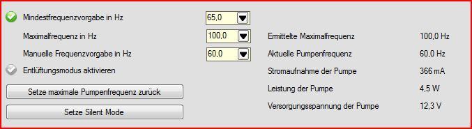

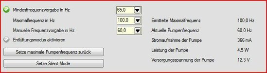

Hi bin jetzt mit meiner wakü "fast" fertig ...
aber wie sollte ich die hz bei der auqaustream Ultra einstellen?
Habe mein Sys aus der Sig mit nem Mora +9x120er Fans dran...
Um so weniger Hz desto weniger Durchfluss/Leistung? und auch um so leiser?!
Also was ist denn minimum möglich bze. wie laufen eure?
Da gibt es keinen ultimativen Wert. Probier es einfach aus bzw. lass sie im Automatikmodus laufen wenn du sie nicht hörst.
Moin, also wenn ich die Pumpe auf 50 Hz einstelle hör ich ein richtiges Brummen, ab 70Hz hört das Brummen auf, ob sie dann ganz ruhig ist weiß ich nicht so genau. Optimal wären für den Durchfluss doch 100Hz oder? Da hör ich sie nämlich auch nicht Brummen.
