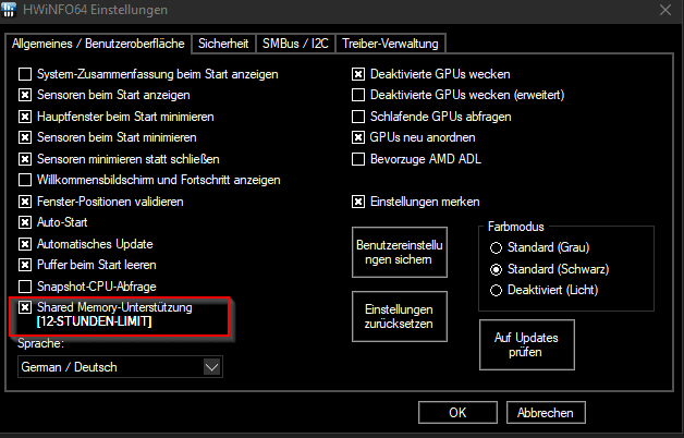

Mir sind in der AS alle Bezeichnungen am okto abhanden gekommen. Also welcher Lüfter ist jetzt welcher. Die Kurven usw sind noch da.
starte mal den Service neu, hat das einen Grund warum Du nicht mit der 22H2 arbeitest?
Hab ich bereits mehrfach gemacht, nachdem HWI gestartet war. Windows Update habe ich nachgezogen, hatte auch keinen Effekt.
Aber ich habe den "Fehler" gefunden... aus dem HWINFO Forum:
If you don't see the sensors from HWiNFO in Aquasuite, first make sure you have Shared Memory Support enabled in HWiNFO.
Then try to restart Aquasuite (or its service), there were some issues in the past.
Aktiviert, Service restart und geht. Ganz toll, dass dieses Feature in der aktuellen Version nur 12 Stunden aktiv bleibt.
Jemand Erfahrung mit dem Problem? Das scheint ja kein exklusives Problem zu sein.

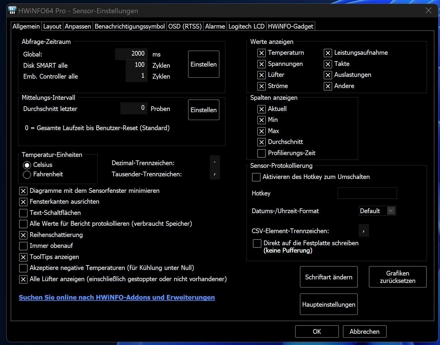

das Problem habe ich nicht mehr seitdem ich die Pro Version nutze.
