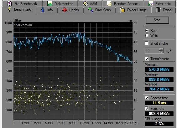

Nachtrag: Hier noch Bilder;
Single Array, keine andere Aktivität am Controller:

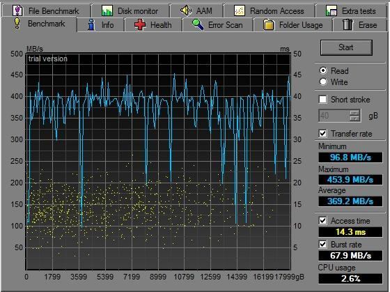

zusätzlich 1 passthrough disk, auf der ein full format mittels Windows läuft = halber Lesedurchsatz:
