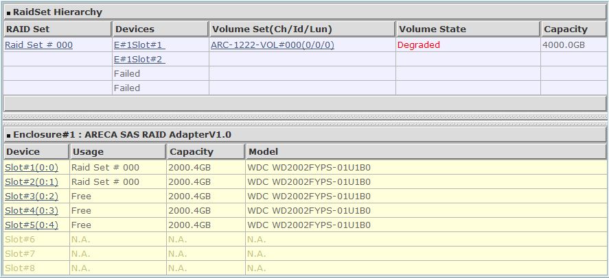

Areca ARC-1222 RAID-6 Set Degraded
Nachdem ich in den vergangenen Wochen leider die Alarmtöne des Controllers überhört bzw. nicht richtig interpretiert habe, sind mir - offensichtlich - nach und nach zwei Festplatten des aus vier 2GB-Platten (WD RE4-GP) bestehendes RAID-6 sowie auch die fünfte Hot Spare-Platte eingegangen.
Die Raid Set Information gibt an, dass das Raid Set #000 nur mehr aus 2/4 Disks besteht und somit degraded ist. Das RAID funktioniert seitdem nicht mehr, obwohl ein RAID-6 bei 2 verfügbaren Platten doch noch arbeiten sollte?
Seltsam ist auch, dass die Slots #1 und #2 als Raid Set Members angegeben sind und die Slots #3, #4 und #5 als Free gekennzeichnet bei den noch verfügbaren System Events jedoch die Slots #1 und #3 im März beginnend zuerst mit einem Time Out Error gemeldet wurden und anschliessend mit der Meldung "Rebuild RaidSet" offensichtlich wieder repariert wurden.
Wie gesagt, habe ich diese Fehler leider nicht erkannt und erst jetzt aus den System Events rekapituliert.
Im August jedoch gingen Slot #1 und #3 innerhalb von vier Stunden mit der Meldung "Device Failed" und danach mit "Raid Set Degraded" k.o.
Folgende Fragen stellen sich mir nun:
1. Warum funktioniert das RAID-6 nicht, obwohl eigentlich noch zwei Festplatten verfügbar sind?
2. Warum hat sich die Hot Spare Platte nicht aktiviert?
3. Warum werden vom System unterschiedliche Slots als schadhaft gemeldet?
4. In Folge daraus, welche Festplatten - die sich noch in der Garantiefrist befinden - soll ich dann eigentlich austauschen und an WD einschicken?
Bitte weiß jemand darauf Antworten?

Wuni: Zuerst einmal mein Beileid und ich hoffe, dass dich Murphy nicht erwischt hat. Kommt mir nämlich fast so vor... Ehe ich aber wilde Vermutungen anstelle, bitte ich dich um dieses System-Events-Log, dass du exportieren und hier einfügen kannst, damit wir das alle lesen und analysieren können. So richtig nachvollziehen kann ich das nämlich anhand deiner Darstellung leider nicht.
Ich war jetzt ein paar Tage mit der fraglichen Maschine nicht online, daher erst jetzt meine Antwort:
Das System-Event-Log liegt hier:
http://photographieren.at/raid/
und ebenso die Hardcopies der restlichen System-Informationen:
http://photographieren.at/raid/Areca_ARC_1222_RaidSet_Hierarchy.jpg
http://photographieren.at/raid/Areca_ARC_1222_Controller_H_W_Monitor.jpg
http://photographieren.at/raid/Areca_ARC_1222_Raid_Subsystem_Information.jpg
Ich hoffe das hilft weiter.

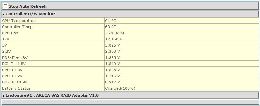

Es könnte durchaus auch die thermische Situation zum Problem geführt haben, denn die fragliche Zeit lag in den zwei besonders heißen August-Wochen. In meiner (neuen) Wohnung hatte es bis zu 31°, diese Werte wurden in den vergangenen Jahren in der alten Wohnung meines Erachtens nicht erreicht.
Aktuell schaut es mit den Temperaturen so aus:
Nachdem das zu hoch erscheint und im System-Event-Log http://photographieren.at/raid/ auch angemeckert wurde:
04.09.2011 19:48 Ctrl Board Temp. Over Temp. (Übrigens auch ein besonders heißer Tag!)
werde ich mir wohl diesen - zuletzt hier besprochenen - Zusatzlüfter besorgen:
Titan TTC-003 Slotlüfter, 2800rpm, 14.5m³/h, 28dB(A) | Geizhals.at Österreich
Die insgesamt 9 SATA-Festplatten werden in meinem Lian Li PC-V2000A Big Tower von vorne mit einem 120er-Lüfter angeblasen und die Luft hinten von 2 80ern und dem Netzteil-Lüfter abgesaugt.
Weiters ist mir eine (uralte) PATA-Festplatte aufgefallen, die eine Temperatur von tw. über 55° erreicht, aber hinter den 5 1/4"-Einbauschächten und relativ weit weg von den restlichen Festplatten montiert ist. Ich werde sie aber gleich deaktivieren.
Also um die 60° sollten noch ok sein. Weißt du ab wann der Controller Over Temp ausspuckt. Ich habe den gleichen Tower, von dem her denke ich dass die HDD Temps auch passen? Du könntest mal noch, versuchshalber, Kabel tauschen.

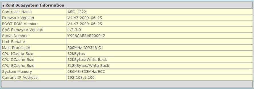

Hier ist meine Vermutung: Es scheint einer der Platten zu sein die Probs mit Raids haben, mal Firmware kontrollieren.
Western Digital RE4-GP 2000GB, SATA II (WD2002FYPS) Bewertungen | Geizhals.at Deutschland
Dir GP Platten sind auch nicht unbendingt für Raid gedacht. Im Allgemeinen, andere mögen da anders denken, würde ich in der Zukunft Platten mit 4K-Sektoren oder dynamischer Drehzahl meiden, wenn es um Raidkontroller geht. Mal solange das noch nicht richtig ausgereift ist.

Wenn bei dir schon 60°C Standard (im Idle) sind. Dann fällt eine Platte aus, der Rebuild wird angeworfen, Der Controller knackt die 80°C Marke und hängt sich auf oder kickt wegen Rechenfehlern wieder eine Platte deren Temps sich wahrscheinlich auch jenseits der 60° bewegen...
Dann musste dich nicht wundern wenn dein Raid auseinanderfällt :rolleyes:

ich fürchte du interpretierst das log falsch
"Rebuild RaidSet" heißt nicht dass das der Rebuild abgeschlossen wurde, sondern dass er gestartet wurde
wenn er fertig ist sollte die meldung "Complete Rebuild" erscheinen
das ist in deinem Log nicht einmal der fall...
mfg thomas
