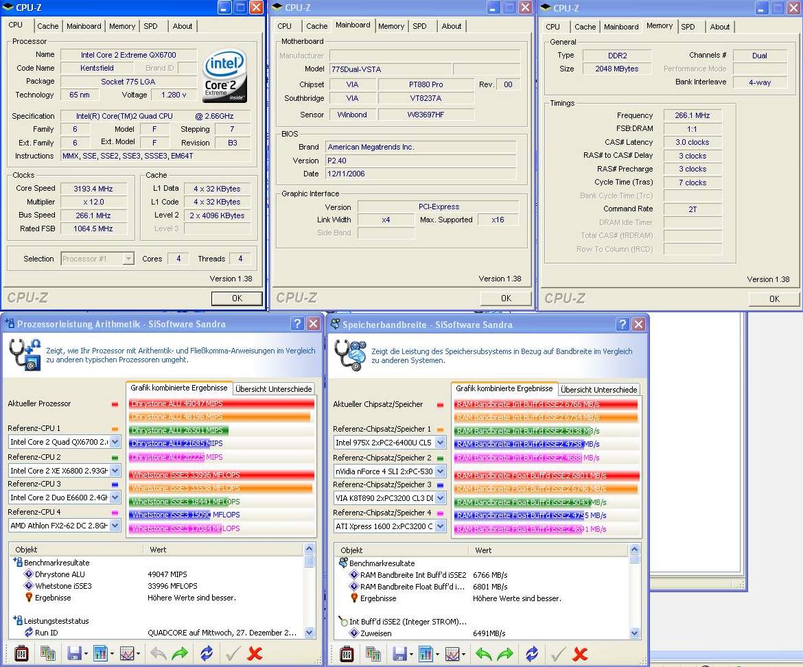

... VSTA auf Abwege ... (Quadcore)
Hi mal wieder,
habe es mir nicht nehmen können und einen INTEL Core 2 Extreme QX6700 mit 4!!! Prozessorkernen auf dem Asrock 775 Dual-VSTA zum laufen zu bewegen... :stupid:
und nebenbei auch mal 2 x CELLSHOCK DDR2 1000 reingehauen... weils gerade so schön war... :fresse:
also ; erstes Problem ... CPU fährt nur mit NB V-Mod und AGP V-Mod auf 266FSB ... ohne Voltanhebung sind nur max. 250 FSB drin. (anscheinend zieht der Proz. zuviel Saft ab)
sonst läuft eigentlich alles supergeil ... :asthanos:
was ich noch sagen wollte... der Multi ist ab der BIOSVersion 1.90 free...
soll heißen frei wählbar... und JA, der Quadcore läuft auch mit der Biosversion 1.80 (was also diese Microupdates in der Version schlagmichtot sind ... keine Ahnung;- auf jeden Fall nicht für den Quadcore)
1000 MHZ DDR2 laufen mit dem VSTA ... wollte ich nur mal sagen ... (halt nur nicht mit 1000...;) )
CUA
Oliver

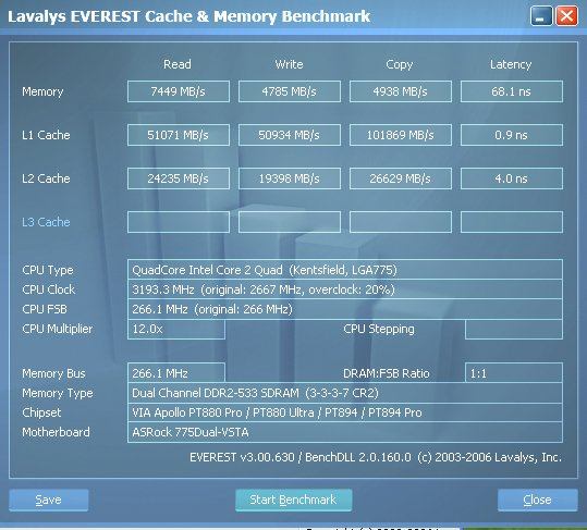

noch was vergessen ...
hier noch der zugehörige Everestreiter...
Hi mal wieder,
CUA
Oliver
PS. hab noch n Bild eingefügt; zum vergleichen... hier siht man deutlich, daß es der VIA PT880 Chipsatz ohne weiteres mit einem Intel 975 aufnehmen kann... :d
Wie geil :xmas:
Plane ebenfalls den Kauf eines 4 Core-Boliden,...aber erst wenn der Preis sich unter 500€ bewegt. Schön zu wissen, dass es prinzipiell funktioniert, da ich bis auf die fehlenden OC-Möglichkeiten mit dem Mainboard sehr zufrieden bin...der Chipsatz bleibt vergleichsweise kühl, obwohl er passiv gekühlt ist und ansonsten kann ich mich ebenfalls nicht beschweren, da alles läuft.
Mal eine Frage zum QX6700. Wenn man ein OC-Board hätte, wie weit liesse der sich übertakten? Ich vermute mal, weit weniger, als ein DualCore, oder?
Wie warm wird der eigentlich?
EDIT: sehe gerade in Deinen Screenshots, dass der auf >3Ghz läuft. Demnach ist der Multi frei wählbar (OK, ist ja auch die Extreme-Edition). Soweit ich weiß, kann man doch aber auf dem Mainboard den Multi gar nicht verändert (BIOS), oder?
