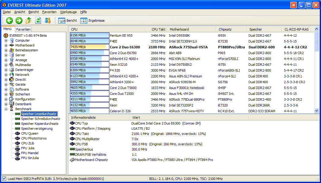

@ATIfreak1989:
Overclock-Mode: asynchron
PCIe: 100 MHz
FSB: 300 MHz
PCI: 33.3 MHz
Spread Spectrum: Disabled
RAM:
DDR2-533 (Dualchannel)
Spannung: Low
CommandRate: 2T
Timings: 4-4-4-12
edit: Bild von Everest hinzugefügt...
