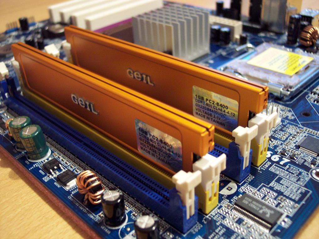

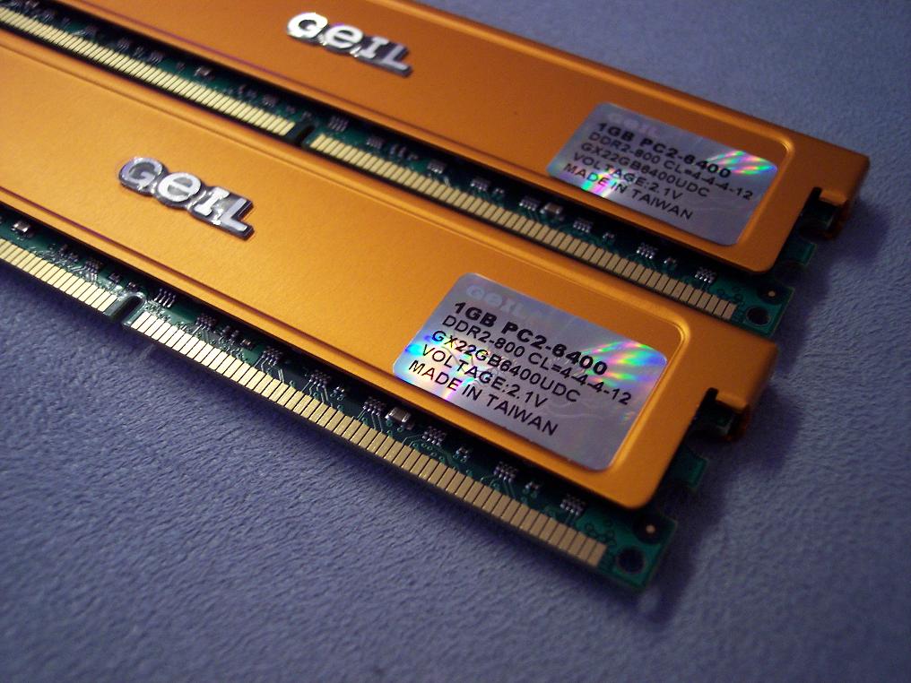

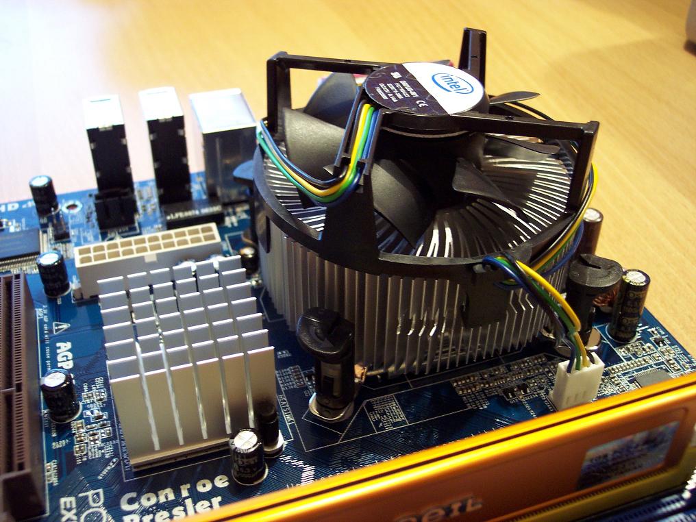

So Leute, hab heute endlich meine E4300 und meine GeIL Ultra Dual Channel DDR2 Kit 2048MB PC2-6400U CL4 bekommen.
Alles zusammen mit dem 775Dual-VSTA eingebaut und läuft soweit ganz gut.
Zumindest hatte ich noch keine Bluescreens oder dergleichen.
Da ich meinen E4300 etwas übertakten will, möchte ich mein System mit SINNVOLLEN Programmen testen und beobachten.
Da es von diesen Progrämmchen aber doch ne Menge gibt....
.... welche Test-Progs. sind WIRKLICH SINNVOLL?
.... und wie lange sollten diese Progs. mind. laufen um realistische Ergebnisse zu erzielen?
Die Temps werde ich dann mit CoreTemp (Beta 0.94) und zur Kontrolle noch mit Speedfan (4.32) auslesen und im Auge behalten.
Wie hoch dürfen die Temps der Kerne vom E4300 eigentlich gehen? Also was ist im normalen Bereich? (Idle und Last!)
Hab auch schon einiges hier im Forum über Memtest und Co gelesen, aber welche sind wirklich verlässlich?
Ich hoffe hier auf eure Beratung!
Gruß und schonmal Danke!
