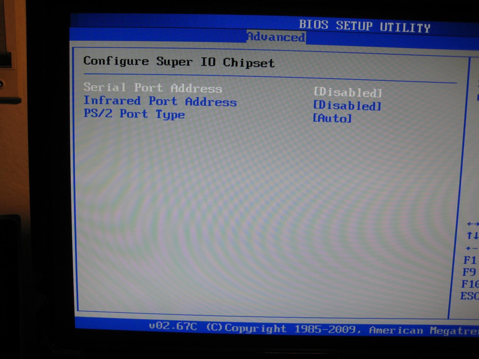

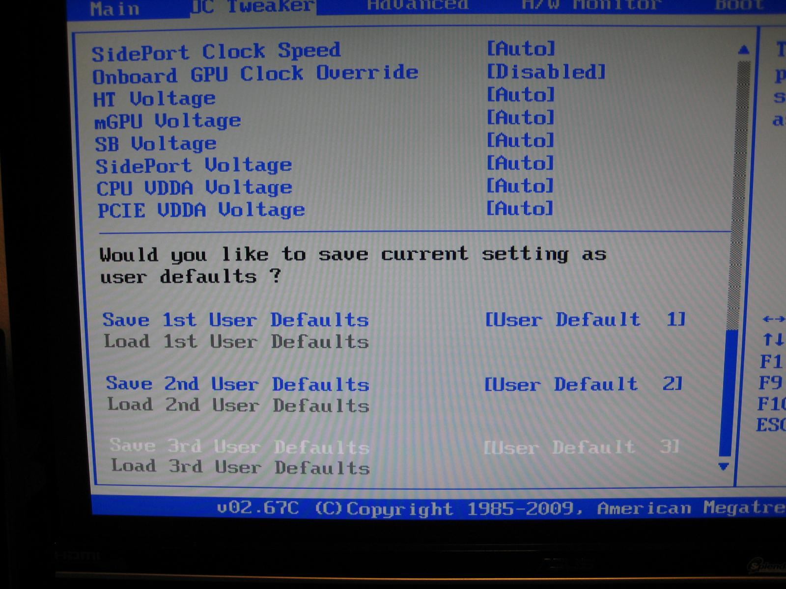

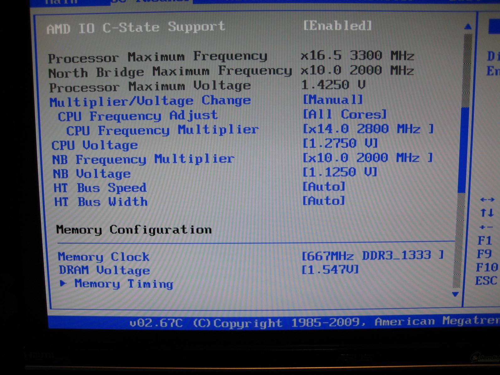

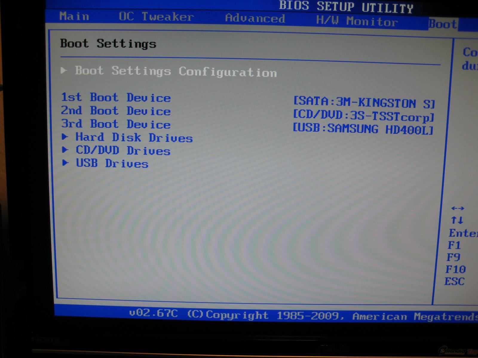

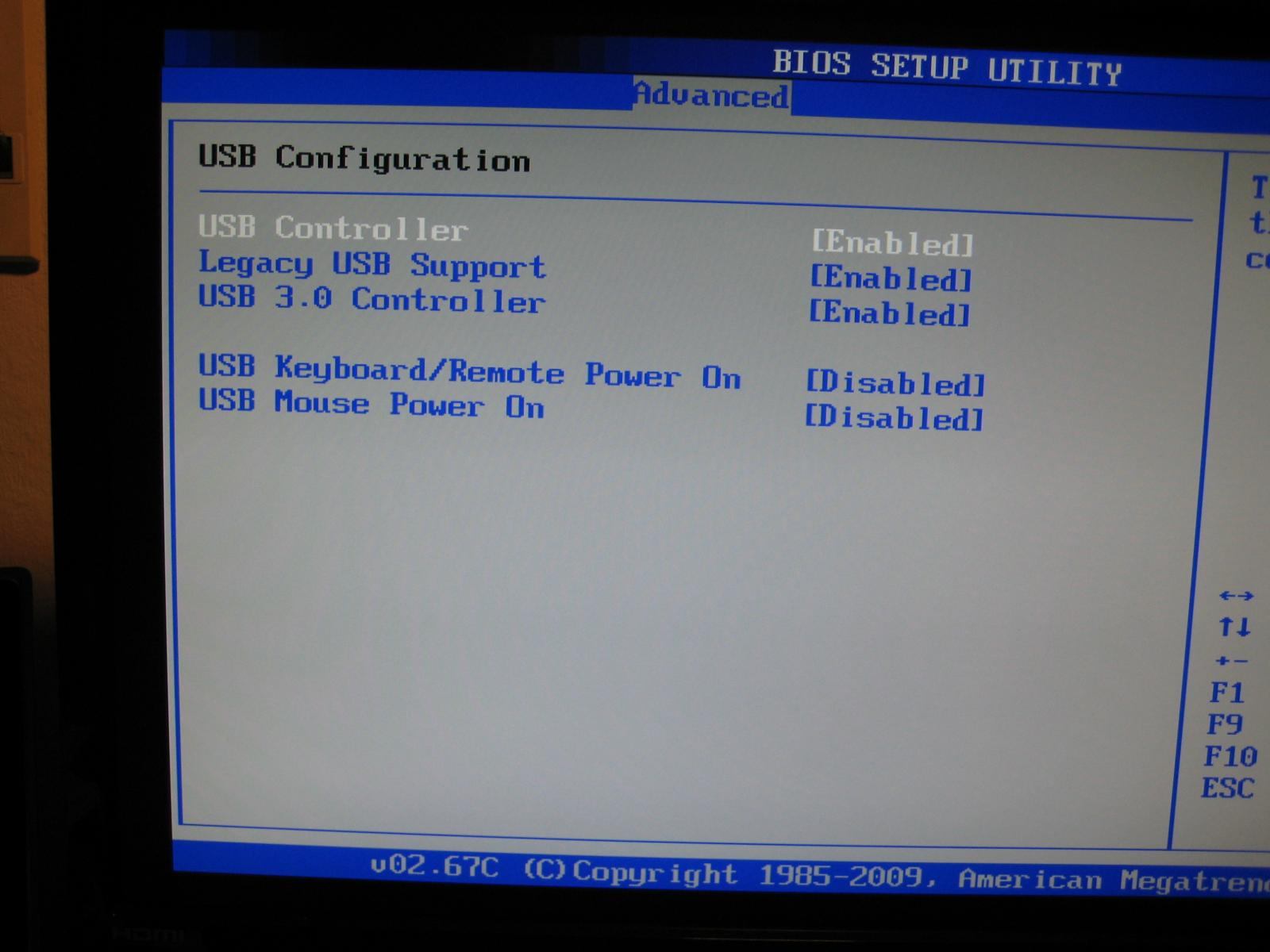

Ok ich habe alle meine Bios einstellungen mal abfotografiert. hoffe ihr könnt damit was anfangen

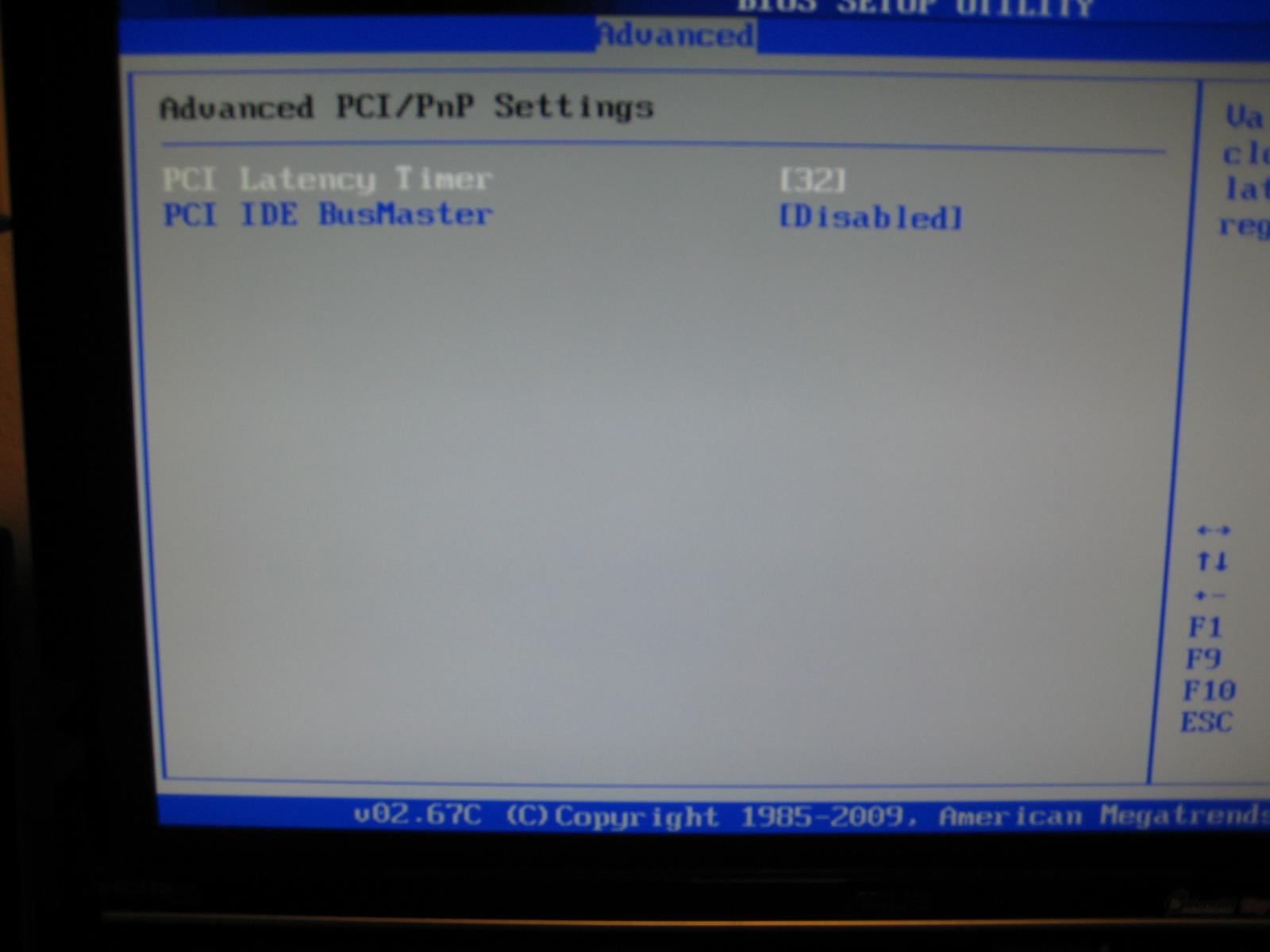

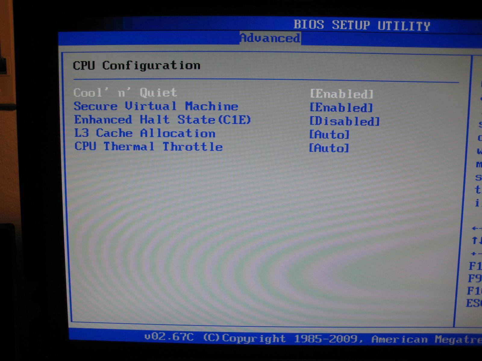

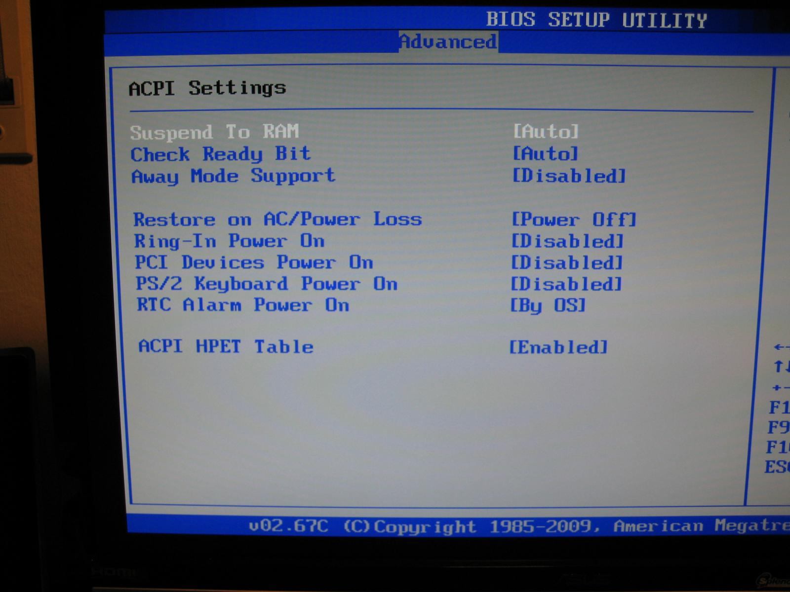

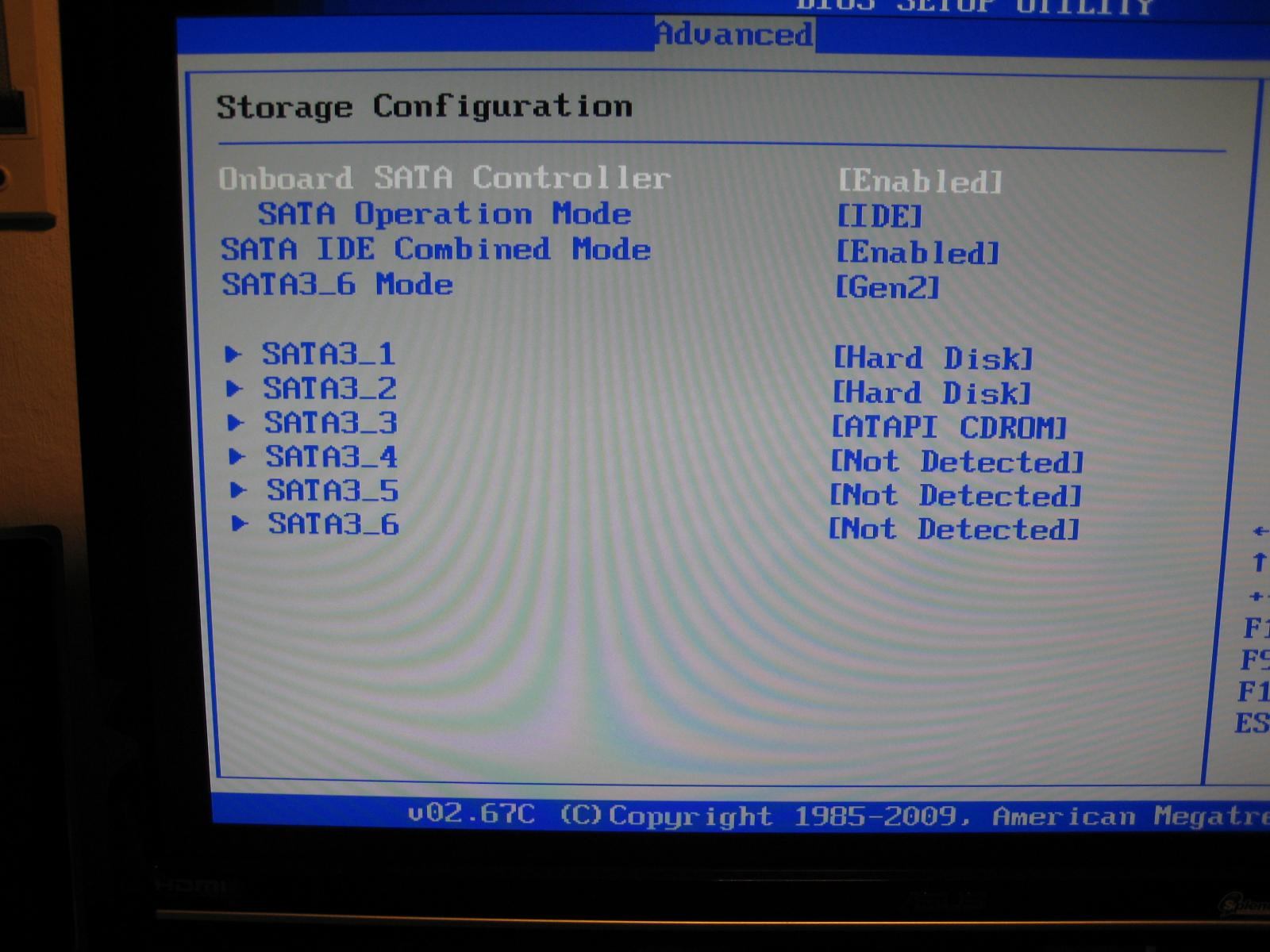

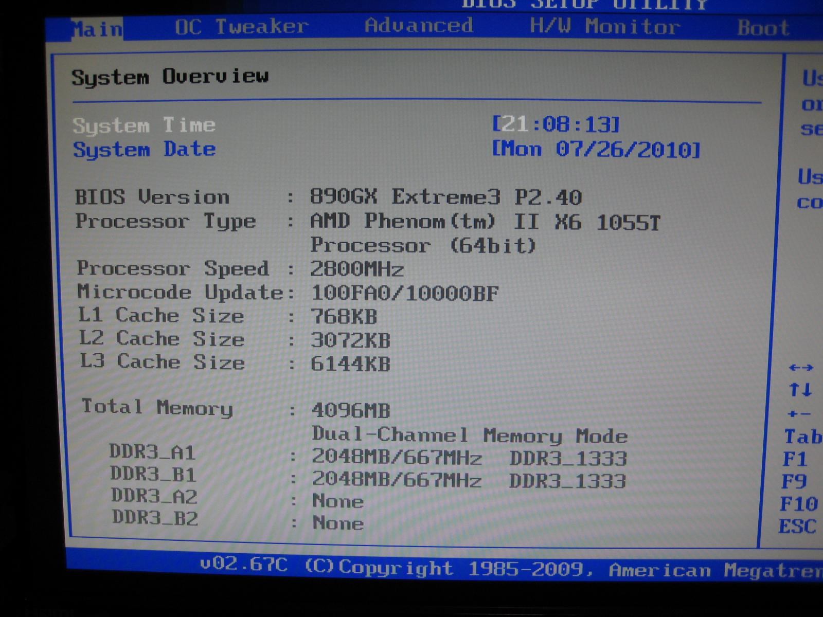

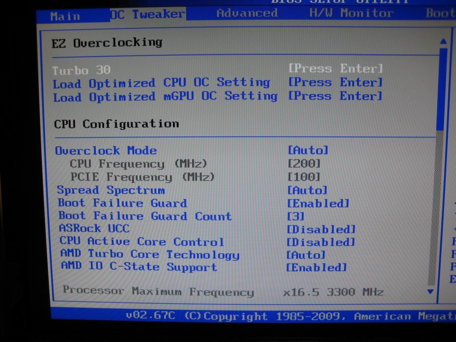

hier noch 5 weitere. überigens die genaue bezeichnung meines speichers ist
tw3x4g16009d von corsair
hier die letzten beiden
habs mir mal angeschaut und seh nix besonderes
was du versuchen könntest:
- den speichertakt auf auto
- reboot
- die speichertimings bei 1666 manuell auf die originalwerte einstellen
- den speichertakt danach wieder auf 1333
i.d.r. sind im SPD bei niedrigerem takt schärfere timings hinterlegt
die umgehhst du mit dieser methode
gruß fk

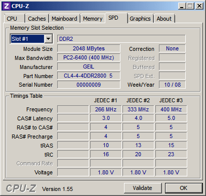

p.s.
SPD ist ein kleiner speicherbaustein in dem die ramdaten hinterlegt sind
jetzt ist die frage, was sind denn die originalwerde meiner ramriegel die ich habe? ich weiß dass das 1600er sind mit irgendwie 9-9-9-24 soweit ich weiß. aber die voltzahl zum beispiel kenne ich nicht.
Sollte zwischen 1.5 - 1.6 liegen. Wenn du die Timings auf "Auto" lässt, dann sollte das passen. Beschaff dir mal andere Riegel und teste diese da ich mir nicht vorstellen kann, dass diese Rumtrickserei mit Spannungen usw. was bringen soll.
1,65V normalerweise.
1000 Post geklaut! :fresse:
Entschärfe die Timings, die Taktrate auf 1333 und gib mal 1,65v und dann lüpp mal. Wie schon gesagt!
die originalwerte stellen sich ein wenn du auf auto stellst
danach manuell fixieren und auf 1333 stellen
ddr3 standardspannung ist 1,5V
evtl. läufts mit 1,6 oder 1,7 besser --> ausprobieren
