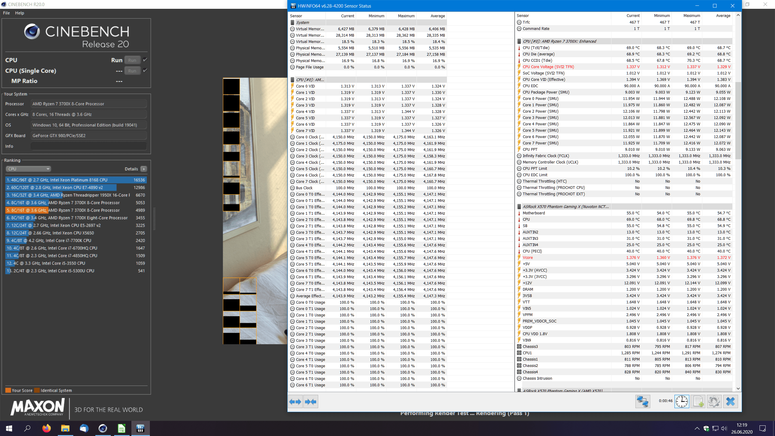

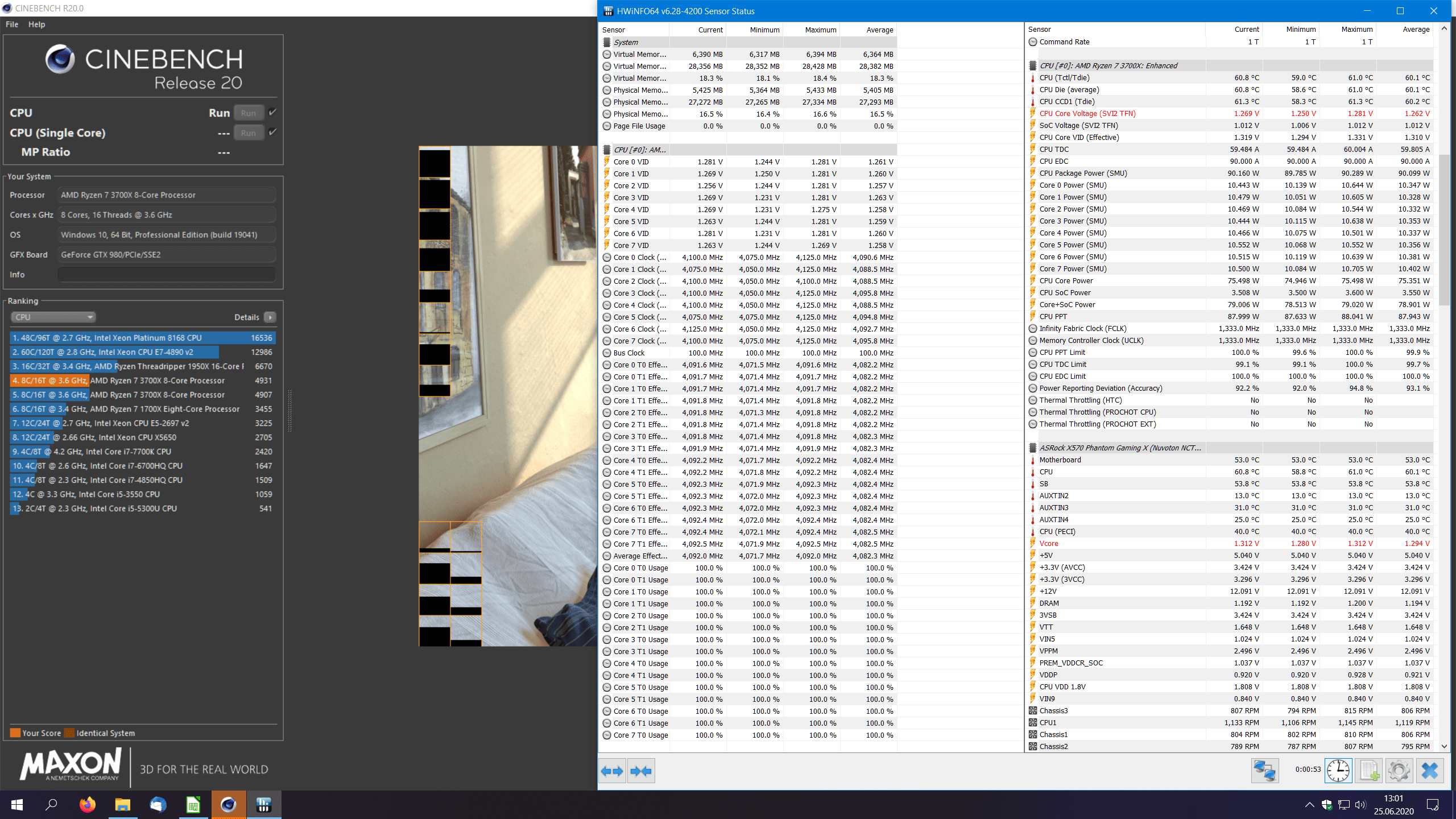

Mal zwei Screenshots. Bios 3.0 CB 20 Punkte 4931 Stromverbrauch laut Messgerät (nur PC) ~157 Watt. Default Werte.
Bios 3.2 CB 20 Punkte 4989, Stromverbrauch laut Messgerät (nur PC) ~174 Watt. Default Werte.

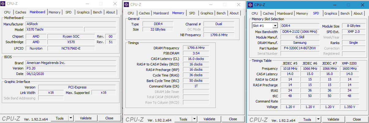

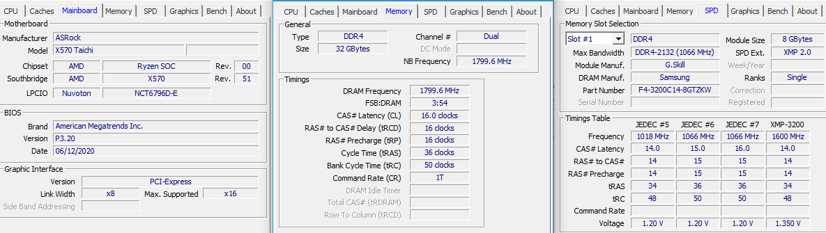

Ja
Nur irgendwie ist manchmal der PCIe Bus der Grafikkarte auf 8x statt 16x. Keine ahnung warum.
