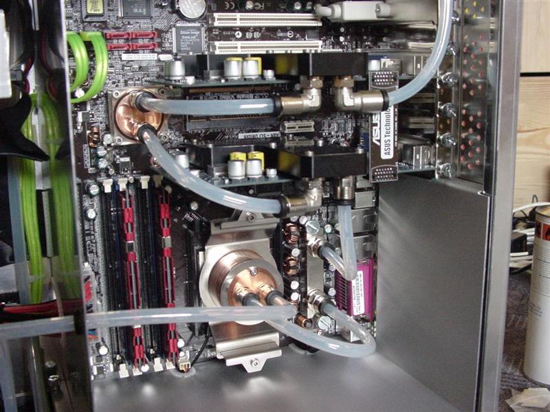

Kann nochmal jemand ne paar Bilder posten, von der NB Kühlung mit Wasser?
Und welchen Kühler ergenommen hat.
Irgendwo sind hier schon Bilder,abe rich will nicht alle 307 Seiten durch suchen:fresse:
Das hier ist der twinplex von Aqua-Computer und der passt.
Edit: es kommt auch noch der twinplex pro, der flacher ist.

KleinerWicht schrieb:
ich weiß jetzt nicht wie der NexXxos ist. Aber bei AC gibt es bald den Twinplex Pro, der auch recht niedrig ist.
Ich finde nirgends wo die Maße des Kühlers:(
Ich wollte nämlich den hier nehmen:
MB Alphacool NexXxoS NBX-A Northbrid
Kühlkörper: 40x40x14mm (BxTxH inkl.Plexiglasdeckel)
Kannst du bei dir mal nach messen(wenn´s dir möglich ist).
Also der alte Twinni hat 39x39x19 BTH (steht im Shop bei AC aber drin), aber ich kann nicht sagen was der pro nun haben soll aber ich denke so knapp über 10 mm. Glaube was vom 13 mm gelesen zu haben. Er soll glaube ich auch noch mit einem anderen Deckel verfügbar sein. Denn viele wollen ihn für die MSI oder DFI Boards. Ich weiß nun aber nicht ob der noch bis zum Ende des Monats kommt.

also ich hab das none und den normalen nicht HP oder Bold Nexxxos XP und der passt wunderbar.
