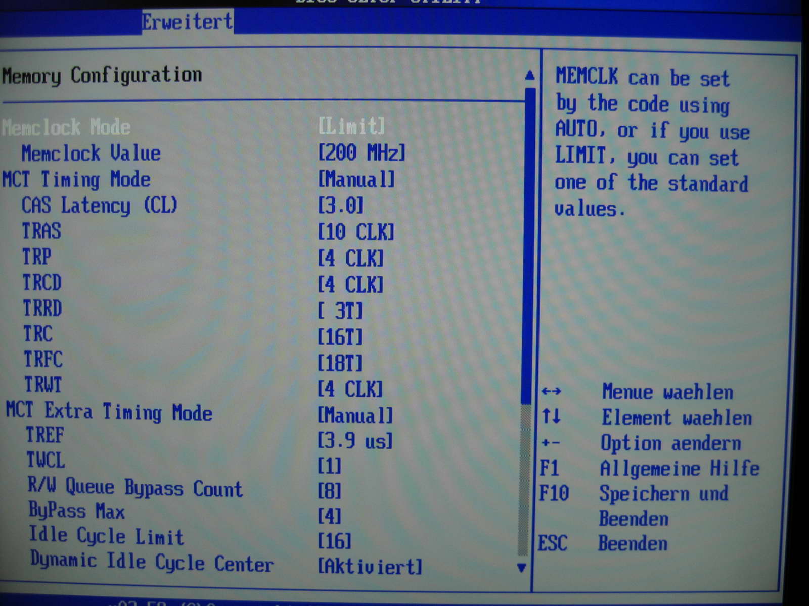

Habe Probleme meine Rams > 250 MHZ stabil zu bekommen. Auf dem DFI liefen die Rams bis 283 MHZ problemlos !
  • Hat jemand eine Idee bzw. kennt jemand eine gute Einstellung fürs Ram ?
  • Die Standard Ram Einstellung vom ASUS ist zum :kotz:

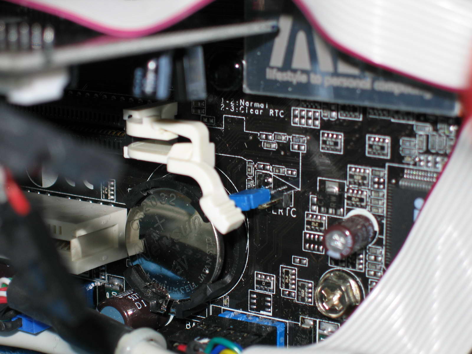

  • Die Position des Clear Mos Jumper ist ebenfalls zum :kotz:
    Schön versteckt unter der Verriegelung der Grafikkarte und selbst nach Ausbau der Grafikkarte kaum umsteckbar da er von der Verriegelung verdeckt wird ! Klasse ASUS ....Technik die begeistert...
Beim CMOS Clear Jumper hats mir jedoch glatt die Sprache verschlagen als ich an ihn ran wollte :
= Grafikkarte ausbauen und Beiseite legen (am Wasser angeklemmt)
= PCI eExpress Verriegelung seitlich wegdrücken (Achtung Bruchgefahr)
= Dann den Jumper per Spitzzange seitlich an der Verriegelung vorbei abziehen und umstecken (normalerweise liegt die Verriegelung direkt auf dem Jumper auf )
= nach dem Clear des Bioses PCI eExpress Verriegelung wieder seitlich wegdrücken (Achtung Bruchgefahr)
= Dann den Jumper per Spitzzange seitlich an der Verriegelung vorbei wieder umstecken
Dolle Sache Herr Konstruktions - "Ingenör" dem ist ja nix zu schwör......ASUS testet euren Müll mal selber, aber scheinbar haben die selbst noch nie so ein Board in der Praxis gehabt.

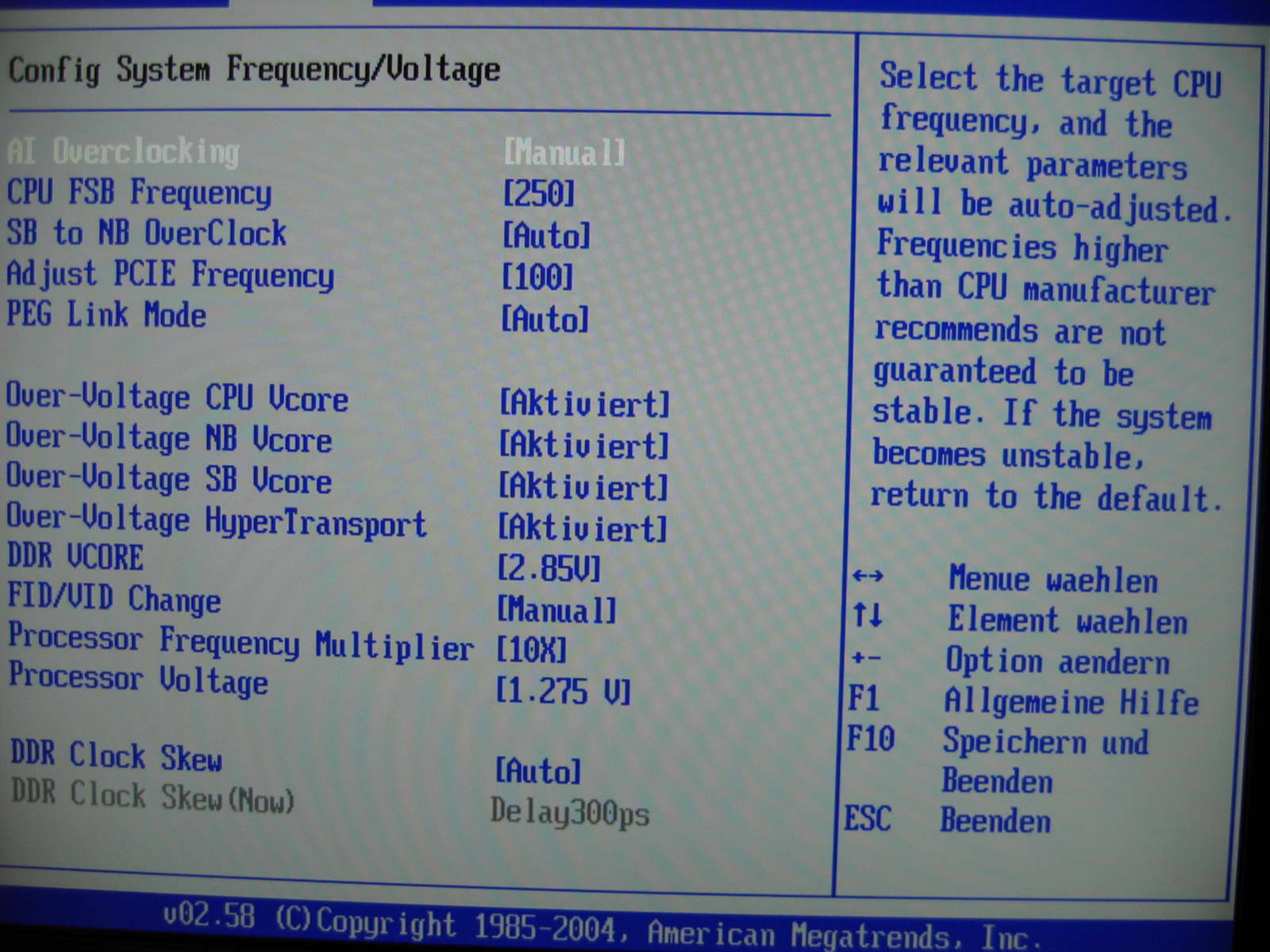

versucht hab ich :
250x10
PEG link Disabled
SB to NB frequency auf 4x
Memclock Mode "Limit" auf 200 (bei 183 bootet er noch)
timings und extratimings auf auto
CMDRate 1T (bei 2T auch kein Boot)
HTT overvoltage auf 1,6v
SB auf 1,3v angehoben
ddr auf 2,90v

Ja mit der komischen VCore Auswahl hätten die sich schenken können...Autom. Auswahl für den Normaluser oder manuelle Auswahl bis zum abrauchen wäre ideal. Alles andere birgt nur Gefahr....wenn man bei 1,5 Volt ist und dann die Bios Auswahl VCore Overvoltage trifft.
Gruss
Soll scheinbar als "Sicherung" dienen, das man das Mobo auserhalb der Spezifikation betreibt.
Diese merkwürdige Art der Sicherung mit einer plötzlichen Spannungsanhebung um 0,2 Volt hätte man sich sparen können indem man sonst nur bei VCore Einstellungen bis z.B 1,5 Volt hätte übervolten können und alles andere wäre in der Vcore Auswahl gesperrt. Aber einfach 0,2 Volt bei jedem eingestellten Wert bei der VCORE Overclocking / ja Einstellung eifach draufzugeben z.B. 1,4 Volt ist eingestellt in der VCORE = effektiv 1,6 Volt grenzt ja wohl an Dummheit bzw. praxisfremder Entwicklung. Ausserdem brät dann die CPU erst beim nächsten Neustart durch, da ich die eingestellte und die erst beim nächsten Start neu anliegende Spannung nirgendwo ermitteln kann, sondern nur bei Kennung des Sachverhaltes (+0,2) selbst errechnen muss !

das mit der vCore blicke ich auch immer noch nicht. ich muss euch da zustimmen, allerdings habe ich auch nicht den nerv da ewig rum zu probieren. ich habe meine cpu momentan auf 260 mhz synchron mit meinem ballistix (die 512er scheinen das ja zu machen).
gerne hätte ich mehr, aber man kann einstellen was man will, mehr wie 1,5v bzw. 1,49v bekomm ich nicht eingestellt.
für den CLR_CMOS jumper werde ich mir auch einen taster bauen. das board musste wohl einiges einbüßen für ne "phate" heatpipe. na jedenfalls bekomme ich schon mehr leistung hin wie mit meinem alten k8nsnxp-939 und das sli-dr kommt für mich einfach nicht in frage, dafür bin ich nicht so OC begeistert, als das ich die lüfter akzeptieren könnte.
