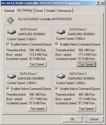

Hallo zusammen!
Ich finde um´s verrücktwerden nicht, wo ich im BIOS für meine Spinpoints NCQ aktivieren kann (bzw. nachsehen kann, ob es bereits aktiv ist)...
Wäre nett, wenn mir da jemand weiter helfen könnte!
Vielen Dank,
bavella
EDIT:
Und wenn es noch nicht aktiviert gewesen sein sollte: Muss ich dann besondere Treiber installieren? (Habe Windows XP Pro SPII)

Habe rumgeforscht und es gerade gefunden.
Wenn ich den Integrated 220 Treiber installiere und den USB 2 Treiber mitinstallieren will, dann verschwindet das Setup im Nirgendwo. Die Treiber für den Rest werden dabei einfach weggelassen -.-.
-> also nicht den USB Treiber versuchen zu installieren.
Wenn das getan ist, den PC neustarten und dann im Geräte Manager zu den SCSI/Raid Controllern wechseln und den 1575 anwählen.
Da findest Du die komplette SATA Übersicht samt Einstellungsmöglichkeiten für NCQ. (wie der CB Screen)
Bei den Festplatten bekommst Du dann auch noch besondere Einstellungsmöglichkeitern für NCQ.
Hey J.R.!
Besten Dank!!! - Ich hatte krampfhaft versucht, es erst mal im BIOS zu aktivieren (bzw. überhaupt die entsprechende Option zu finden).
