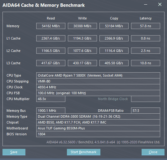

Habe das 2006 Beta Uefi auf meinem TUF B550m installiert.
AIDA64 bescheinigt mir, bei gleichen Einstellungen, ca. 200 GB/s mehr beim Level 3 Cache.
Nicht schlecht.

Glaube nicht, dass deine Performance zugenommen hat. Es war vielmehr ein Auslesefehler der Software, wenn ich das richtig verstanden habe. :geek:
