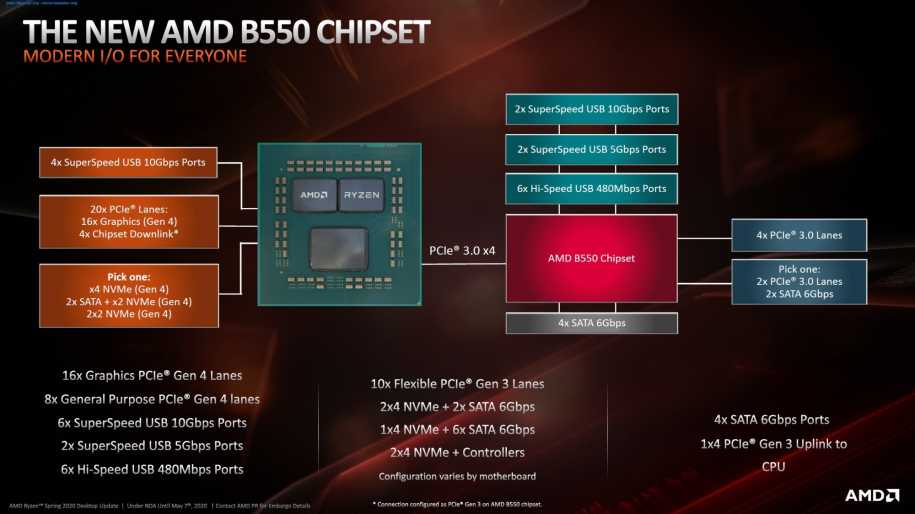

Meine Tastatur wird beim Windowsstart an USB 2.0 jedes mal abgemeldet mit 2006, an nem USB 3.0 Hub dagegen funktioniert sie einwandfrei.. bin also nicht so sicher, dass die USB Probleme alle behoben sind.
Kommt sicherlich auch auf die Tastatur an. Wenn da gewissen Treiber, Software RGB und Trallafiiti geladen werden muss, kann ich mir da schon ein absichtliches Reset vorstellen.
Ist eine normale verkabelte Tastatur, und wenn der Reset absichtlich wäre, würde das am USB 3 Port auch passieren, denke ich...
Ich dachte jetzt eher daran, dass auf USB3.0 ausreichend Stromversorgung sofort anliegt, während bei USB2.0 erst der höhere Bedarf angefordert werden muss. Da war ja was mit 2 unterschiedlichen Modi.
Nur eine reine Vermutung. Müsste man sich anschauen, was da genau abgeht.
Mal davon ab, mein aktuelles Board hat wesentlich mehr USB3.x buchsen als USB2.0. Die nutze ich ehrlich gesagt gar nicht mehr.
Würde mich sogar wundern, wenn die nicht schon über separate Controller bereitgestellt werden. evtl liegt da auch der Fehler ...
Einige USB-Ports kommen von der CPU/APU, andere vom Chipsatz. ;)
Ist von Hersteller und Boardmodell unterschiedlich, wie da die Anschlüsse sind. Auskunft geben die jeweiligen Spezifikationen und/oder das Handbuch.
So, wie das Schaubild es darstellt aber die 6 St. USB2.0 aka 480Mbps nur vom PCH ...
Es sind aber nicht nur reine USB2 Probleme, aber wohl hauptsächlich dort (wenn man sich auf die Angaben der BIOS-Changelogs diverser Hersteller bezieht).
Sonst hätten die da als sofortige Abhilfe angegeben, nicht die USB2 Ports zubenutzen. ;)
Die ganze Sache ist leider viel zu komplex.
Ich habe die Probleme nicht bei meinem Asus Board, dafür aber mit 2 anderen Gigabyte Boards (A520I AC und B550I). :motz:
wird mit den rasant zulegenden Geschwindigkeiten nicht besser. Immer mehr und aufwändigere Schirmung, dennoch hohe Flexibilität und mechanischer Verschleiß + Abwärtskompatibilität.
Extrem oft genutzte Schnittstelle ( SATA hatte angeblich mal nur ne Freigabe für max 50 Steckvorgänge) USB muss wesentlich mehr können.
Ist sicherlich kein Problem von AMD only. Bei Intel gibt es da auch öfters Probleme und ich hatte die auch mit Z170/H170 usw.
dito an anderem USB Port funktioniert es :)
och nööö geht das schon wieder los? Früher hab ich immer auf die Hersteller von USB2.0 Chips geachtet, weil doch einige arge Probleme gemacht haben. Renesas/Nec und Cypress waren tauglich, Via und TI eher so lala. Auch auf Steckkarten und Co. Aber Probleme gab es bei USB2.0 auch öfters.
Ob das alles mit vernünftige Treibern oder durch bessere Chips behoben wurden, who knows?

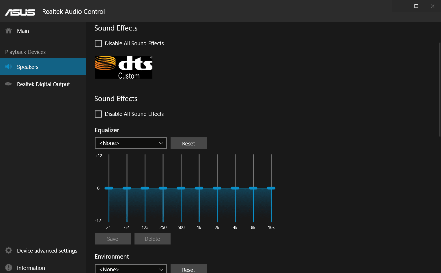

Ich hab heute mein X370 aus, und das TUF B550 eingebaut. Ich hab zwar diese Realteksoftware installiert, finde aber keine Optionen z.B. Bass/Höhen wie beim X370 einzustellen. Nur "Digtal Output" bietet die Optionen, ich hab aber ganz normal ein 2.1 System angeklemmt - wie schon seit Jahren. Was mache ich denn falsch?
Soweit ich mich noch erinnern kann, git es da so nen treiber der heisst "Realtek HD Audio Manager". Mit dem müsste sich neben dem Einstellen des VS auch die restlichen Soundeffekte einstellen lassen!
Falls nicht vorhanden, eventuell noch mal nach schauen, ob Du den auf dem System installiert hast!
Ich hab das von der Webseite installiert. Ich hab zwar die Realtek Audio Konsole, aber dort quasi keine Optione außer Laut/leise und Balance.
Bei mir sieht die Software so aus:
Ist auch direkt von der Asus Seite gewesen.
Ich hab das aber auch nicht gefunden bei mir 🤔
