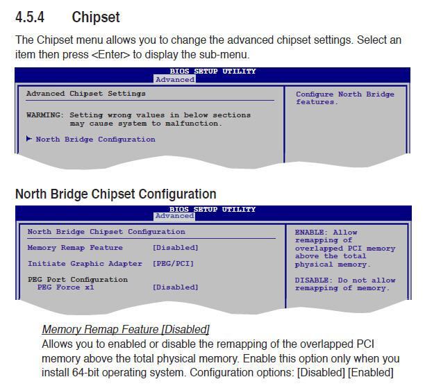

huhu,
verwendet Ihr mehr als 2GB RAM auf Eurem Commando, sollte man UNBEDINGT die Funktion "Memory Remap Feature" im BIOS aktivieren!
neo2nd

huhu,
neo2nd
Bringt aber mit einem 32Bit System nichts. Deaktiviert kann ich von meinen 4GB 3.1GB nutzen. Aktiviere ich die Funktion hab ich 2GB unter Win XP zur Verfügung...
