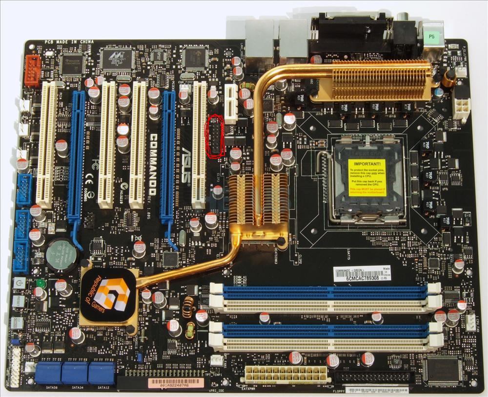

Was ist das für ein Anschluss auf dem ASUS Commando?
Hi
Ich habe ein Problem mit dem Asus Commando.
Ich weiss nicht wie ich es schaffe, den Kopfhörer- und den Mikrofonanschluss an das Mainboard anzuschliessen, so dass es auch funktioniert.
Der dazu benötigte Stecker ist ein schwarzer 6 poliger Stecker der mit HD-Audio angeschrieben ist. Das ist doch der richtige Stecker oder? Er kommt durch ein graues Kabel von der Front meines Cases (Thermaltake Shark) her.
Ich habe also diesen Stecker, an den meiner Meinung nach EINZIGEN Ort auf dem Mainboard der möglich ist, angeschlossen. Welcher "Ort" ich meine könnt ihr dem beigefügtem Bild entnehmen.
Als ich jedoch den PC aufstartete, eine Musikdatei abspielte, den Head-Set Stecker in die Audio-Input-Buchse an der Front meines Cases einsteckte, schaltete der PC gnadenlos ohne Warnung sofort ab! Nach dem entfernen des HEad-Sets und einem Neustart funktionierte meine Lan-VErbindung nicht mehr.
Kann mir nun jemand sagen wofür dieser Anschluss auf dem Mainboard ist? Er ist auf dem Bild rot umrandet und ist mit "DHA" beschriftet. Und falls mir jemand auch noch gleich sagen könnte wo ich meinen HD-Audio Stecker meines Cases anschliessen müsste, wäre ich auch nicht unglücklich.
Danke für eure Hilfe!

Du verwendest aber die mitgelieferte Soundkarte (im Handbuch unter Punkt 2.7) ... oder ? Weil auf dieser ist auch der Anschluss für das Frontaudio. Es ist eine nichtgesockelte Steckerleiste bei der ein Pin fehlt.
Dort muss das Kabel für Frontaudio dran.
Für was diese ADH Leiste da ist kann ich dir auch nicht sagen. Aber das frage ich mich jetzt auch.:hmm:
Nein verwende ich nicht.... Ich hatte Probleme mit der mitgelieferten Soundkarte von Asus und/oder den Treibern (Soundmax)

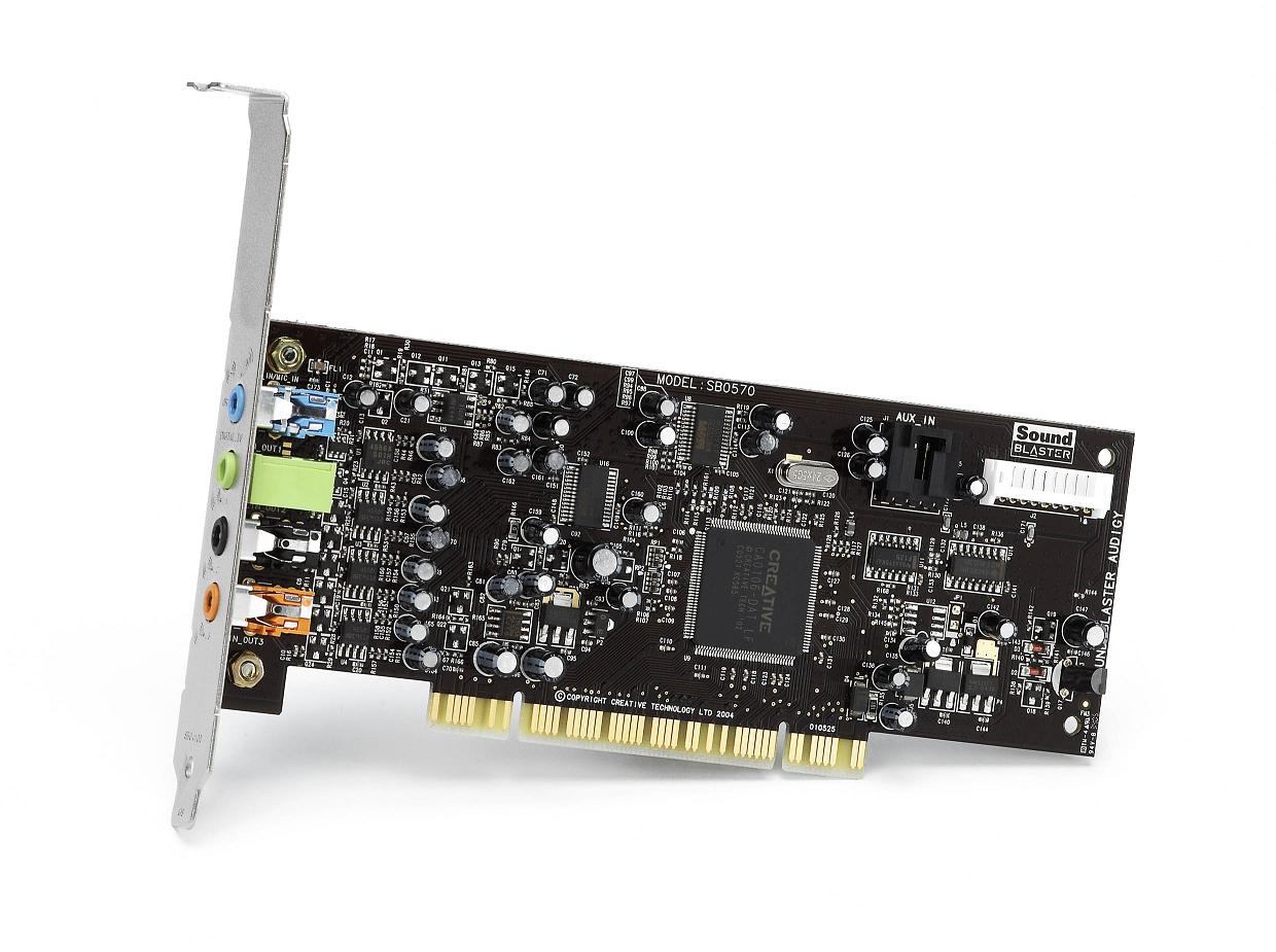

Habe nun eine andere externe Karte drin: Creative SB Audigy SE 7.1 PCI (siehe bild)
Hat diese auch diesen Anschluss?? Wenn ich mich täusche rechts oben auf dem Bild oder?
Danke für die vorherige und weitere Antworten :fresse:
