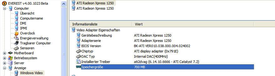

Videospeicher?
hallo an alle,
system weiterhin stabil, aber immer noch fragen über fragen:
was bedeuten diese 700 MB die Everest da feststellt?
attachment.php
sind diese angaben richtig oder muss ich daran was ändern?
liebe grüße
peter
