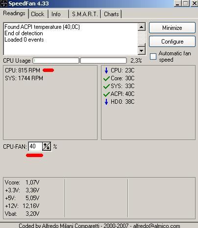

Es geht doch :-)
Speed-Fan 4.33Final zeigt alles an, Vcore, RPM, Temp.!
Endlich, Die Lüfter Drehzahl lässt sich zwar nicht beeinflussen (nur Cpu getestet), aber immerhin scheinen die Sensoren richtige Werte auszulesen!
http://www.chip.de/downloads/c1_downloads_13004208.html

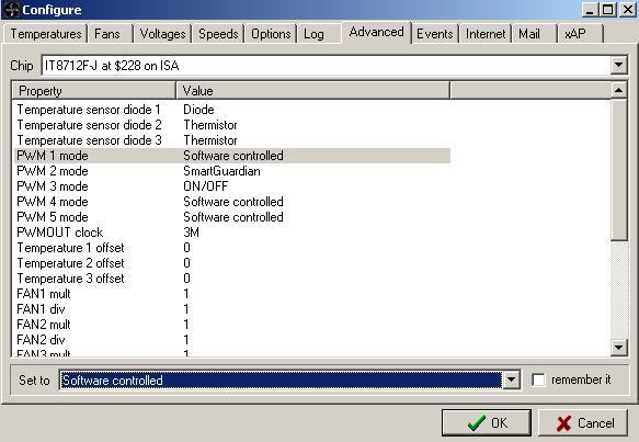

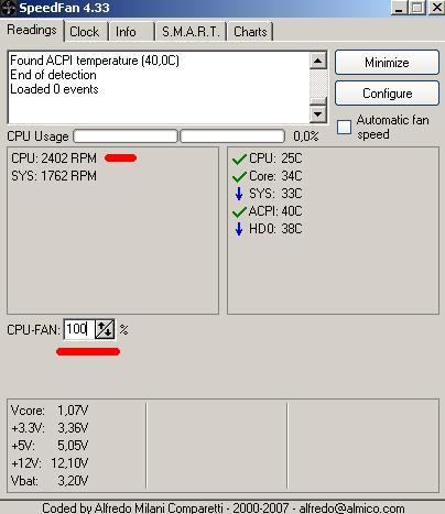

Hi,
auch der CPU-Lüfter lässt sich nun prima regeln, man muss nur etwas dabei beachten - siehe erstes Bild unten (speedfan1.jpg).
Einfach 'PWM 1 mode' auf 'Software controlled' stellen und schon geht das mit dem regeln, siehe die zwei weiteren Bilder (speedfan2.jpg und speedfan3.jpg).
Gruß.
Edit:
Achso. Das 'remember it' nicht vergessen zu markieren - siehe speedfan1.jpg unten rechts. Sonst wird dieser Wert nach einem Neustart wieder zurückgesetzt.

Hi,
Gruß.
Edit:
Bei mir funktioniert es trotzdem nicht, wenn ich an der Prozentzahl was ändere bleibt die Drehzahl gleich :confused: pwm1 stand schon auf software controlled, was ist denn bei dir im Bios für den Lüfter eingestellt?
MfG
fkt. jetzt doch, bei mir war es PWM 2, logischerweise dort wo smart guardian steht...:)
MfG
Ich habe Q-Fan aktiviert und den Modus auf PWM gesetzt - da ich einen Lüfter (4-Pin) einsetze wo das von Vorteil ist.
Man muss darauf achten das der CPU-Lüfter auch am CPU-Stecker auf dem Mainboard angeschlossen ist - es kann nur dieser geregelt werden.
Gruß
Edit:
Gut das es jetzt funktioniert - hatte den Nachtrag von dir ganz übersehen. Schon komisch das es bei dir 'PWM 2...' ist - hast du im Bios evtl. DC eingestellt?
