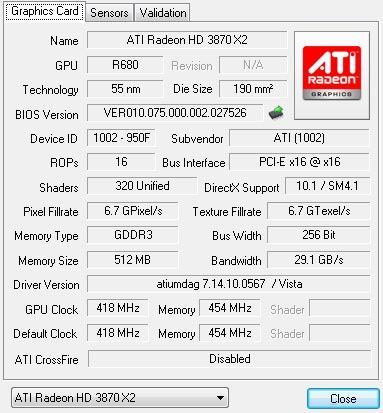

Seit dem Bios 1002 soll ja PCI-E 2.0 von Haus aus aktiviert sein. Kann mir jedoch jemand sagen wo und wie ich das üerpprüfen kann? CPU-z und GPU-Z schreiben jeweils nur "PCI Express"
Also ich musste es per Hand eintragen bei mir trotz Bios 1002.
Überprüfen kannst du es mit GPU-Z da sollte dann xxx@PCI-E2.0 erscheinen wenn es aktiv ist.
Gruß Marineflieger
Gruß Marineflieger
Leider steht das da nicht. Kann aber auch an der 3870X2 liegen - dennoch müsste ja, unabhängig von der Karte, PCIe 2.0 dennoch aktivierbar sein, oder?
im bios die pci steckplätze 02/03 und 11/12 auf anonomous schalten das pci 2.0 aktiv ist.
