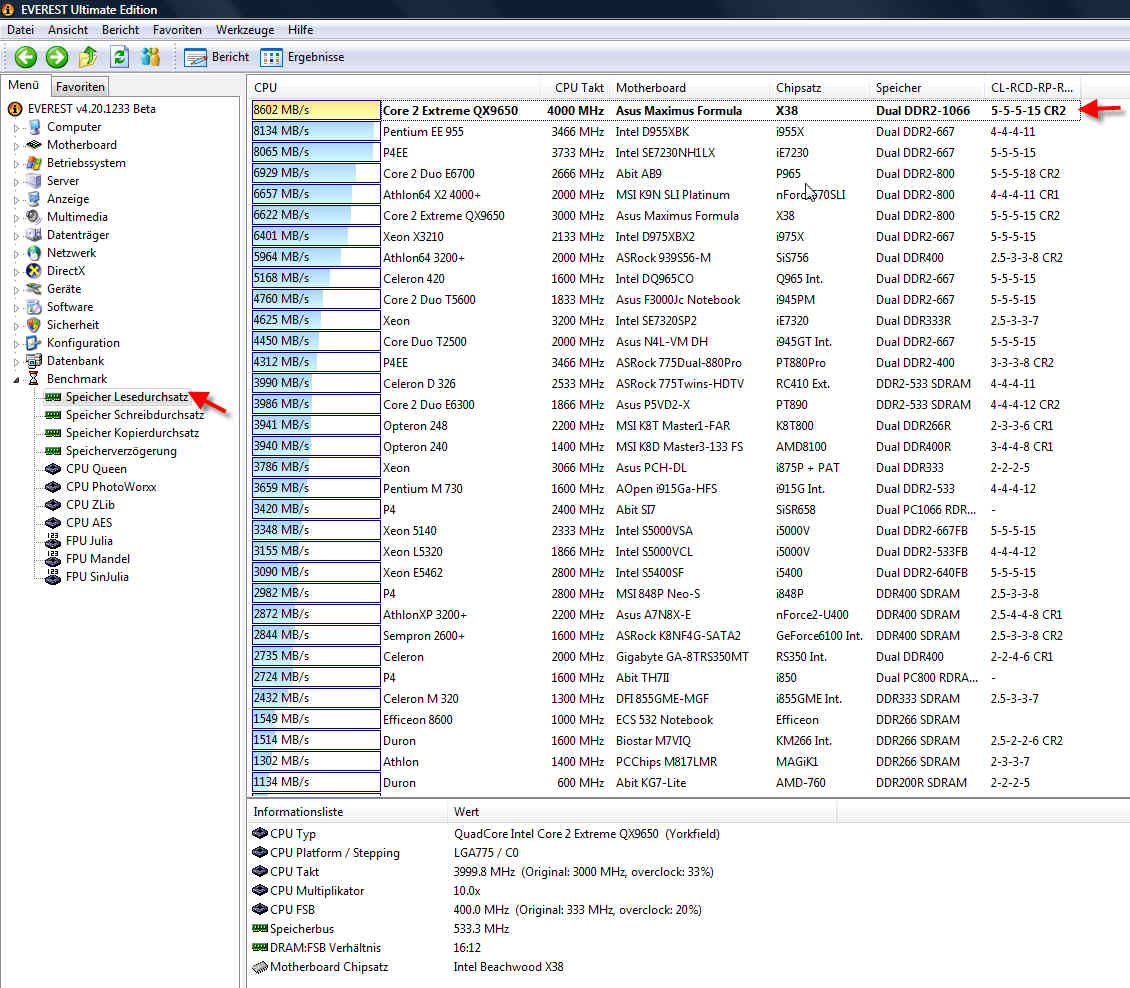

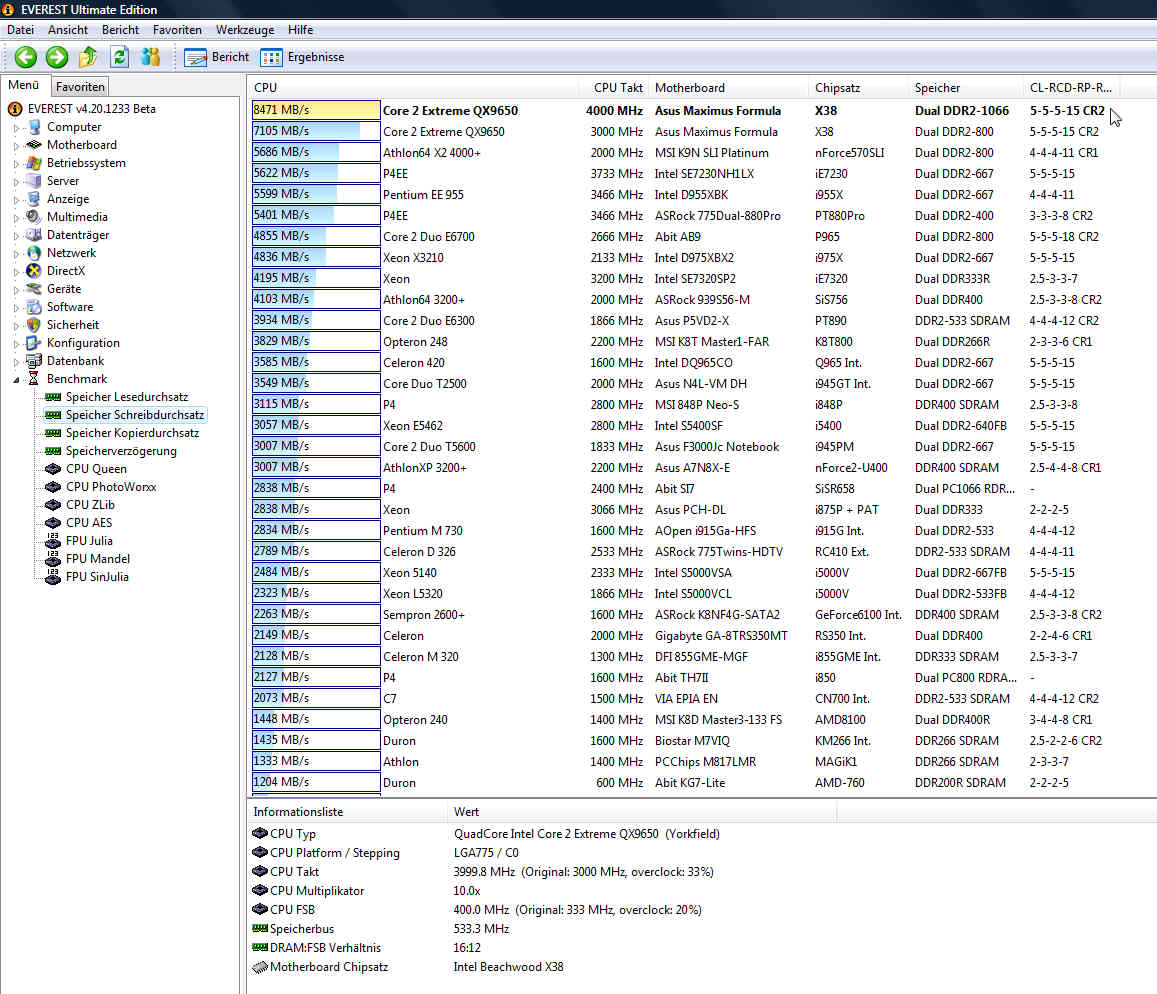

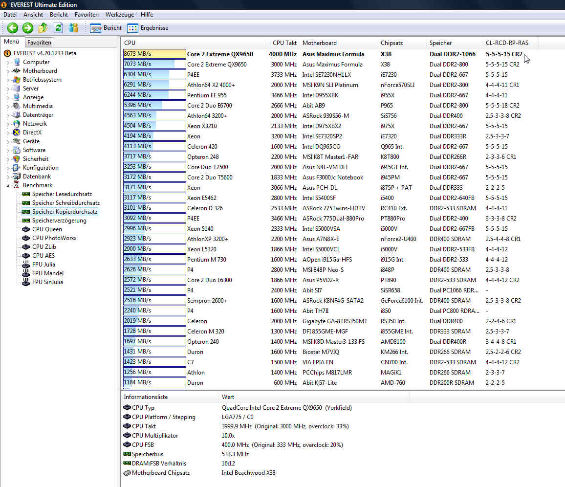

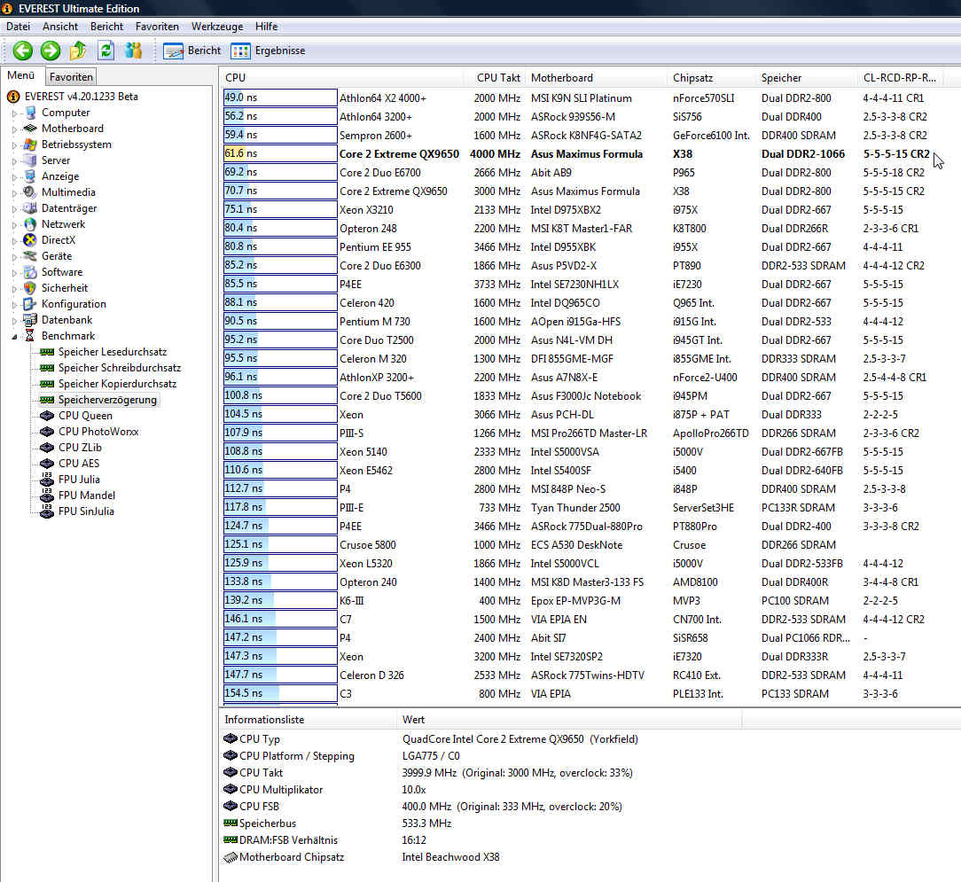

Danke für deine Einstellungen.... :wink: und schon sind auch bei mir 8 GB GSKILL mit 1066 MHZ kein Problem mehr..... Everest 4.20.1233 Beta
Die GSKill sind echt leckere Rams für das Geld.....und das ASUS Maximus das geilste Board seit langem. Habe "nur" mit 4000 MHZ getestet bei 1,36 Volt VCORE. CPU läuft zwar auch mit 4200 MHZ (10,5 x 400) prime stabil aber dazu braucht es 1,48 Volt...und dann wird mir die CPU persönlich zu warm....
PS : NB Spannung habe ich von Auto (=1,62 V) auf 1,5 Volt manuell eingestellt...

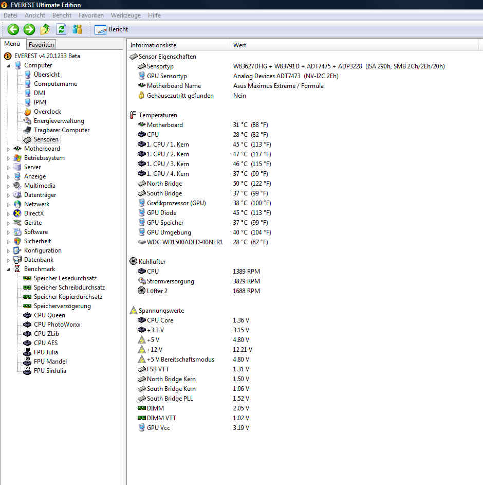

So, der Tip hat geholfen. Unterschied Bios 701 und 903 >
....MB Temp um fast 10° niederiger. Liegt jetzt bei ~39°
.....Lesedurchsatz Everest + 50MB auf ~ 9050 MB

Write Recovery Time : 6
Read to Precharge Time : 3
Read to Write Delay (S/D) : 8
Write to Read Delay (S) : 3
Write to Read Delay (D) : 5
Read to Read Delay (S) : 4
Read to Read Delay (D) : 6
Write to Write Delay (S) : 4
Write to Write Delay (D) : 6
DRAM Static Read Control: Auto
Ai Clock Twister : Light
Transaction Booster : Disable
Relax 1
CPU Voltage : 1.3625V
CPU PLL Voltage : 1,50V
North Bridge Voltage : 1,35V
DRAM Voltage : 2,24V
FSB Termination Voltage : 1,30V
South Bridge Voltage : 1.050V
Loadline Calibration : Enabled
CPU GTL Reference : Auto
North Bridge GTL Reference : Auto
DDR2 Channel A REF Voltage : Auto
DDR2 Channel B REF Voltage : Auto
DDR2 Controller REF Voltage : Auto
SB 1.5V Voltage :1,50V
NB LED Selection : NB Volt
SB LED Selection : SB Volt
CPU LED Selection : CPU Volt
Voltiminder LED : Enabled
CPU Spread Spectrum : Disabled
PCIE Spread Spectrum : Disabled
So habe ich es für FSB500 eingestellt.
Aber was ich mich immernoch frage, was ist DRAM Static Read Control:?
Auf was sollte man das stellt?
Also bei mir laufen die auch mit 1,43V (BIOS) stabil...
MfG
