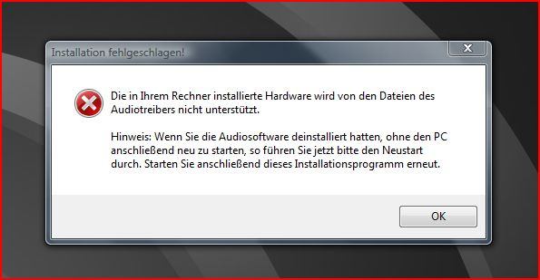

Hallo zusammen,
habe Probleme mit meinem SoundMax.Lief bis gestern alles einwandfrei(neuste Version).Dann kam die Meldung, das SM neu installiert werden muss.Ok habe ich gemacht.Funktionierte aber auch erst als Vista seine HD Audiotreiber installiert hatte. Heute morgen rechner gestartet, ging 15 Minuten gut und dann wieder die Meldung für die Neuinstallation. Nun bekomm ich das hier noch.Was kann das sein? edit:Problem gelöst.Einmal Soundkarte raus und wieder reingesteckt. Totzdem sehr merkwürdig!!
