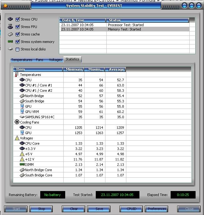

Hab mal einen Bench gemacht: Was sagt ihr dazu? Sind die Werte (Temp, V, usw.) ok? Hab den Stresstest 10 Min. laufen lassen..
