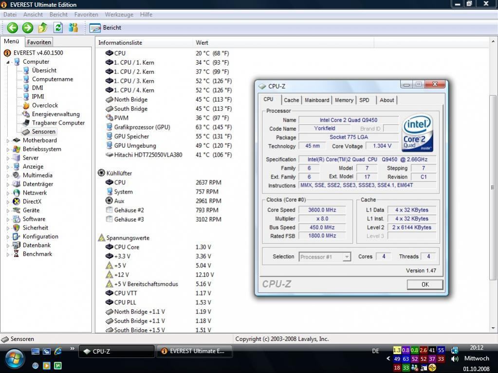

habe mir einen Q9450 gekauft statt meinen alten Q6600.jetzt habe ich das problem dass ich die temperaturen nicht auslesen kann und komischerweise everest zeigt mir boardspannungen nicht an.jemand ne idee?
das mit den spannungen hat sich erledigt.cpu angeblich 16° bei 3,6ghz.bin an was anderes gewohnt.auf was kann ich pc laufenlassen 24/7?
Ähm du solltest mal mit Coretemp die Temps messen, über 70°C bei 100% Last und mehr als 1.38V würde ich dem Core auch net geben.
jetzt läuft es mit diesen einstellungen.will dann schauen was maximum geht.aber 1 nach dem anderen...

Jup schick. Nun schön langsam nacheinander die Spannungen senken.
senken?dann will er nimmer hochfahren gar nicht reden von stabilität.wollte eigentlich fragen was ich tun kann dass es stabiler wird(prime,passmark etc).eher nb spannung oder vtt oder beides?und jemand ne idee was das board macht fsb mässig??
